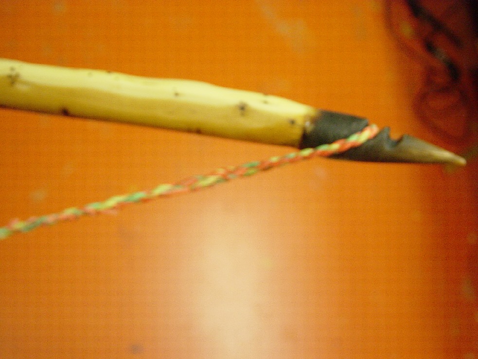

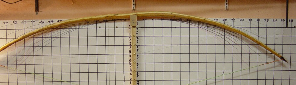

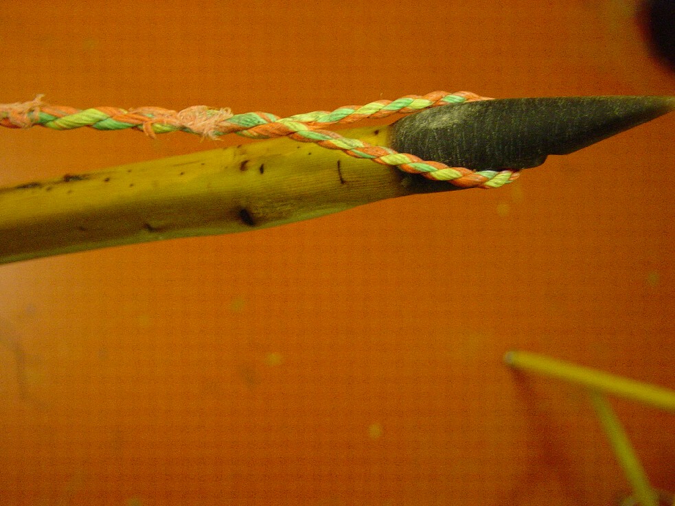

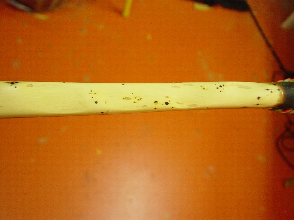

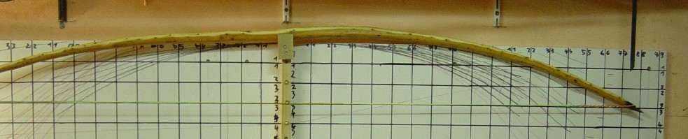

möchte hiermit meinen ersten Elb vorstellen, gefertigt aus dem Ast einer Garteneibe, leicht deflex, mit vielen schwarzen Punkten, von denen jeder von einem kleinen Ästchen erzählt, auf gut deutsch, das Ästchen war intensiv behaart, für Garteneibe ist der Ast relativ feinringig, ca 1 Ring/mm. Das Ziel waren ca 70#/32", das Ergebnis sind 59#/322 und 49#/28", da kann ich noch gut lernen, ursprünglich wäre das Zuggewicht nämlich ungefähr bei ca 80#/28" gewesen, beim reduzieren bin ich dann etwas übers Ziel hinausgeschossen. Dafür daß es nur ein Garteneibenast ist, kann mann die Qualität des Holzes wohl als ganz gut bezeichnen, auch Set ist kaum zu messen.
Daten: 183cm N/N, 59#/32", 733g

Ast- und kleine Faulstellen
bei 28" Auszug
bei 28" Auszug

Mit 60#@32" läufste aber auch keine Gefahr, dass der Bogen sich zerlegt. Schöner Vollauszug, sorgsam geschnitten. :)

Schönes Teil. Mit den vielen Ästchen und der Krümmung denkt man kaum was in dem Bogen steckt, wenn er so abgespannt da liegt. Gefällt mir.
