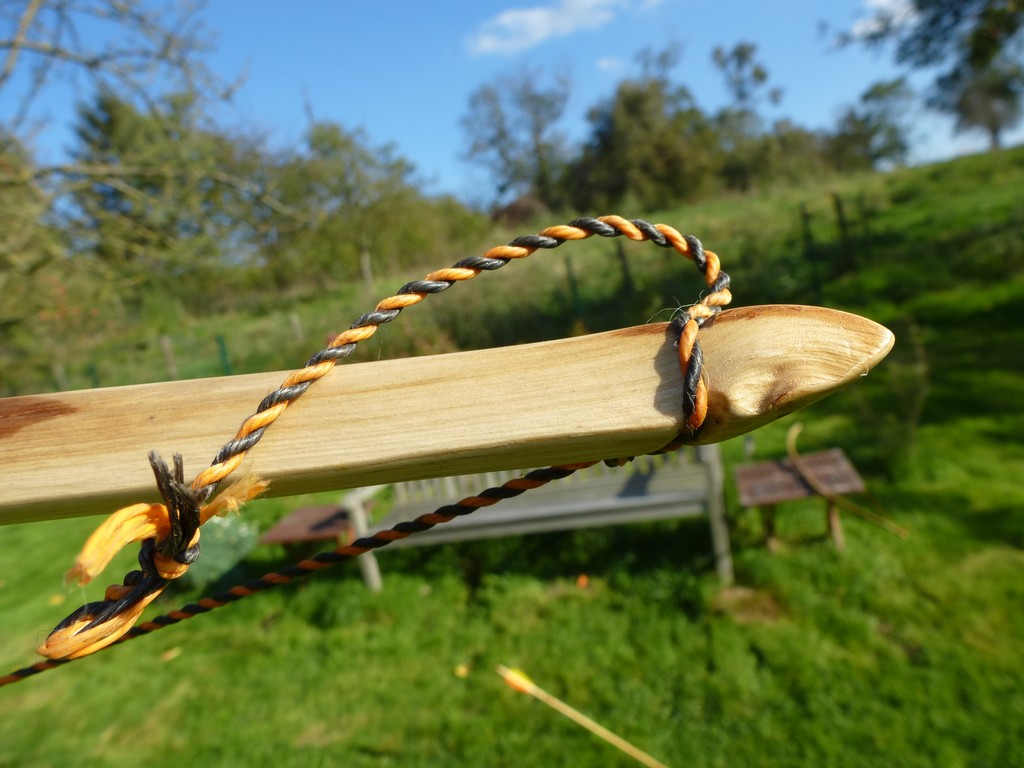

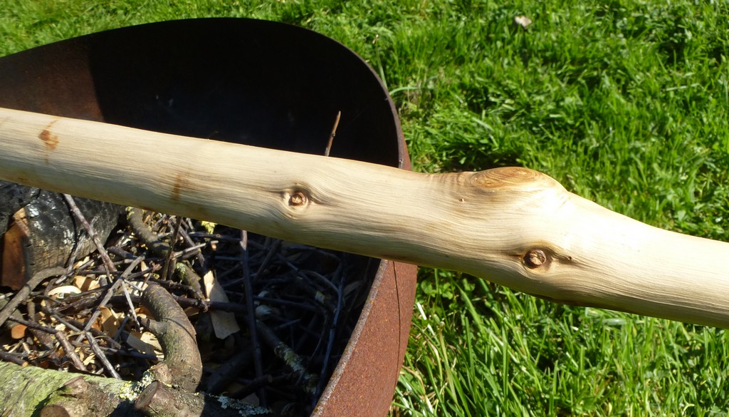

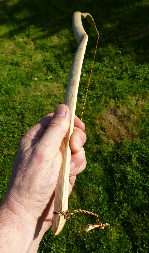

der Sturm Pfingsten hat leider von unserer Esskastanie einen dicken Ast abgebrochen, den ich in „brauchbare“ Stücke zerteilt habe. Marone trocknet recht schnell und hier ist das Probestück. Ein dünner Ast mit Knick im oWa. Da der für meine Frau sein soll und die mit den 24# der Ulme nicht zufrieden ist, sollte der hier etwas leichter werden. Das entrinden ist bei Marone ein Traum: Die Rinde geht mit allem drum und dran in einem Zug ab und darunter kommt eine silbrige Oberfläche zum Vorschein. Obwohl der Ast recht dünn ist hat er schon dunkles Kernholz. Die Wurfarme habe ich zur Abwechslung konkav ausgearbeitet. Der Tiller sieht gewöhnungsbedürftig aus durch den Knick.
Das Holz lässt sich sehr gut polieren und ist recht hart, das Frühholz ist eher grob.
Die ersten paar hundert Schuss hat er gehalten.
Finish mit Schleifpapier und Tungöl.

Konkaver Wurfarm
Konkaver Wurfarm
Bauch mit Kernholz und Knick

Äste
Äste

Tip mit Bogenbauerknoten
