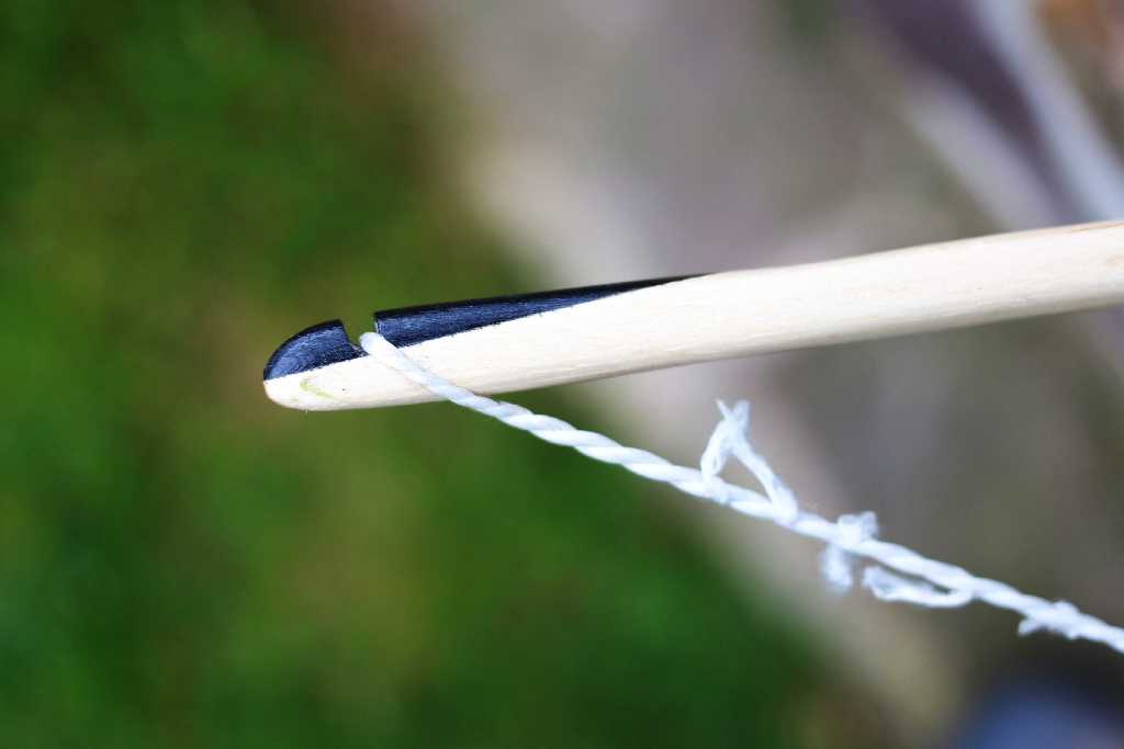

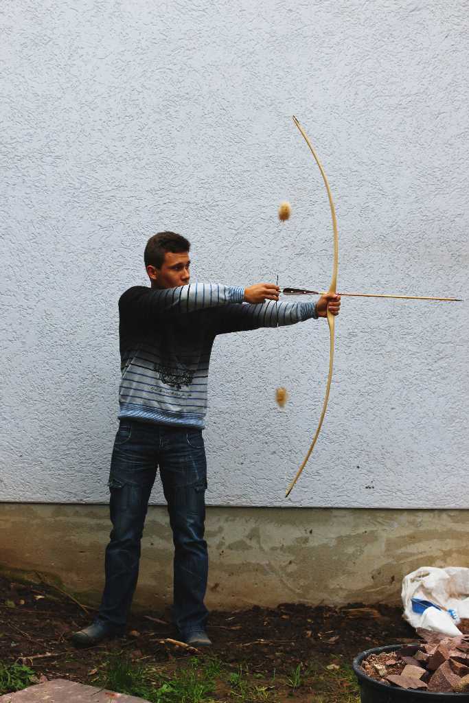

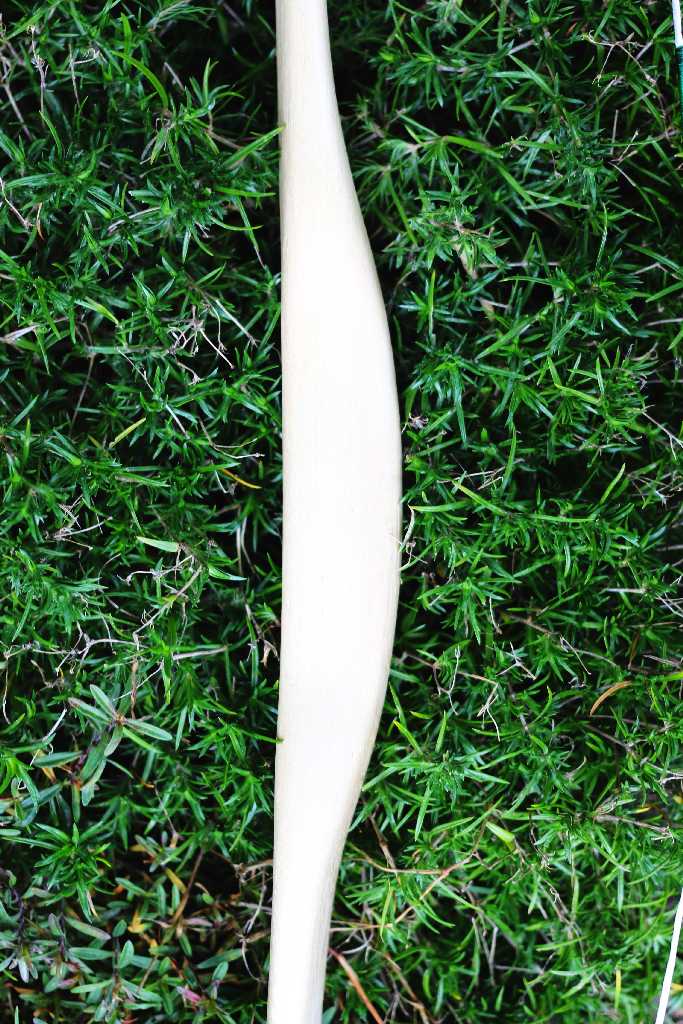

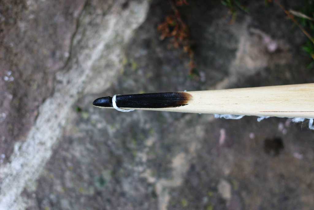

Moin moin!
Ich wollte nur mal kurz den von mir gebauten Hickoryflachbogen präsentieren ;)
Im Grunde ist der Bogen recht einfach gehalten. Klar... war ja auch quick and dirty... Trotzdem hatte ich nach der Fertigstellung noch ein wenig Zeit um Sehnendämpfer anzubringen und den Bogen mit drei Schichten Schellack zu finishen :)
Holz: Hickory
Länge: 164 cm
Zuggewicht: 30#
Auszug: 28"
Gewicht: 460g
Overlays aus schwarzem Wasserbüfelhorn
Griff ohne Leder oder Arrowpass
Finish: 3 Schichten Schellack
Sehne: 10 Strang FF mit Sehnendämpfern aus Fell ??? welches Fell... keine Ahnung :P
genutzte Werkzeuge:
Ziehmesser
Raspel
Ziehklinge
Bauzeit: ca. 4h
Hat mal wieder sau viel Spaß gemacht ;)
Hier noch die Bilder:

Toller Bogen! Der hat eine sehr schöne harmonische Form. Das gefällt mir ausgesprochen gut!

Das ist ein sehr schicker schlichter Bogen geworden, gefällt mir sehr gut.
Ich soll in den nächsten Tagen auch so einen ähnlichen bauen, könntest du bitte noch mal die Abmessungen posten?
