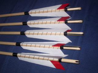

Also gut, dann zeig ich euch hier mal meine ersten Pfeile.
Zuletzt geändert von Gascogner am 20.06.2010, 10:18, insgesamt 1-mal geändert.
