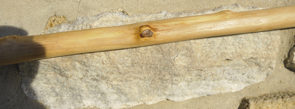

Servus, mein erster Versuch mit Rosa canina. Der Stave war leider sehr dünn so um die 3,5 cm.
NzN 160 cm
Gewicht mit Griffleder und Sehne 400 gramm
Overlays Horn
finish Auro Hartöl.
NzN 160 cm
Overlays Horn
finish Auro Hartöl.

Sehr schöner Bogen.
Vor allem die Einarbeitung von Reflex und Deflex gegen die Tipps hin ist dir gut gelungen.
Bei dem dritten Bild von unten sieht man noch Kleberreste am Anfang vom Overlay aber das ist meckern aufm hohem Niveau
Lg Tom Tom
Lg Tom Tom
- Beiträge: 6250
- Hat gedankt: 75 Mal
- Hat Dank erhalten: 231 Mal
Re: Hundsrose 30#@27"
Servus,
ja das Griffleder ist deshalb oben weil der Bogen im Griffbereich nur mehr 2,7x2,4 misst und deshalb hab ich ein doppeltes Griffleder genommen, damit der Griff etwas dicker wird und so gut in der Hand liegt.

Für eine Rose ist das Stämmchen mit 3,5cm Durchmesser schon ordentlich.
Da muss man lang gucken bis man so ne *dicke* Rose findet oder?
Ist das Holz von sich aus so stabil, dass man keine Ausbuchtungen an den Astaugen machen muss?
Muss wohl auch mal die Augen nach Rosenbüschchen aufhalten.. Ist Rose allgemein ein gutes Bogenholz?

@MrCan... Rosenholz reißt beim Trocknen sehr schnell, hab daher zuerst 2 Jahre mit Rinde getrocknet und dann vorsichtig immer etwas Rinde abgenommen, insgesamt ca. 3 Jahre getrocknet.
Ja und ein Stück gerade und in der Länge hab ich auch erst eines gefunden.
Astaugen am Bauch hab ich mit Epoxy und Sägemehl gefüllt, an den Seiten hab ich ja fast nichts weggenommen.
Schießen tut er gut und er hat wenig Set bekommen, naja die Pfeile sind halt auch schön leicht, die haben nur 20 Gramm.
Lg ausm Waldviertel
Thomas

Der ist irgendwie an mir vorbei gegangen. Gefällt mir sehr gut! Da muss ich doch gleich an meine Rose denken, die seit knapp 2 Jahren auf ihre Fertigstellung wartet
Die Ringe sehen ziemlich fein aus, oder? Meine Rose hat nämlich extrem dünne Ringe und ich hab mir schon überlegt ob ich etwas Sehne oben auf die Krone klebe...

@ fka, ja ich hab auch lange getrocknet, 2 Jahre mit Rinde. Den Rücken mit Sehne belegen würde ich nicht machen, hat bei mir auch so gehalten.
