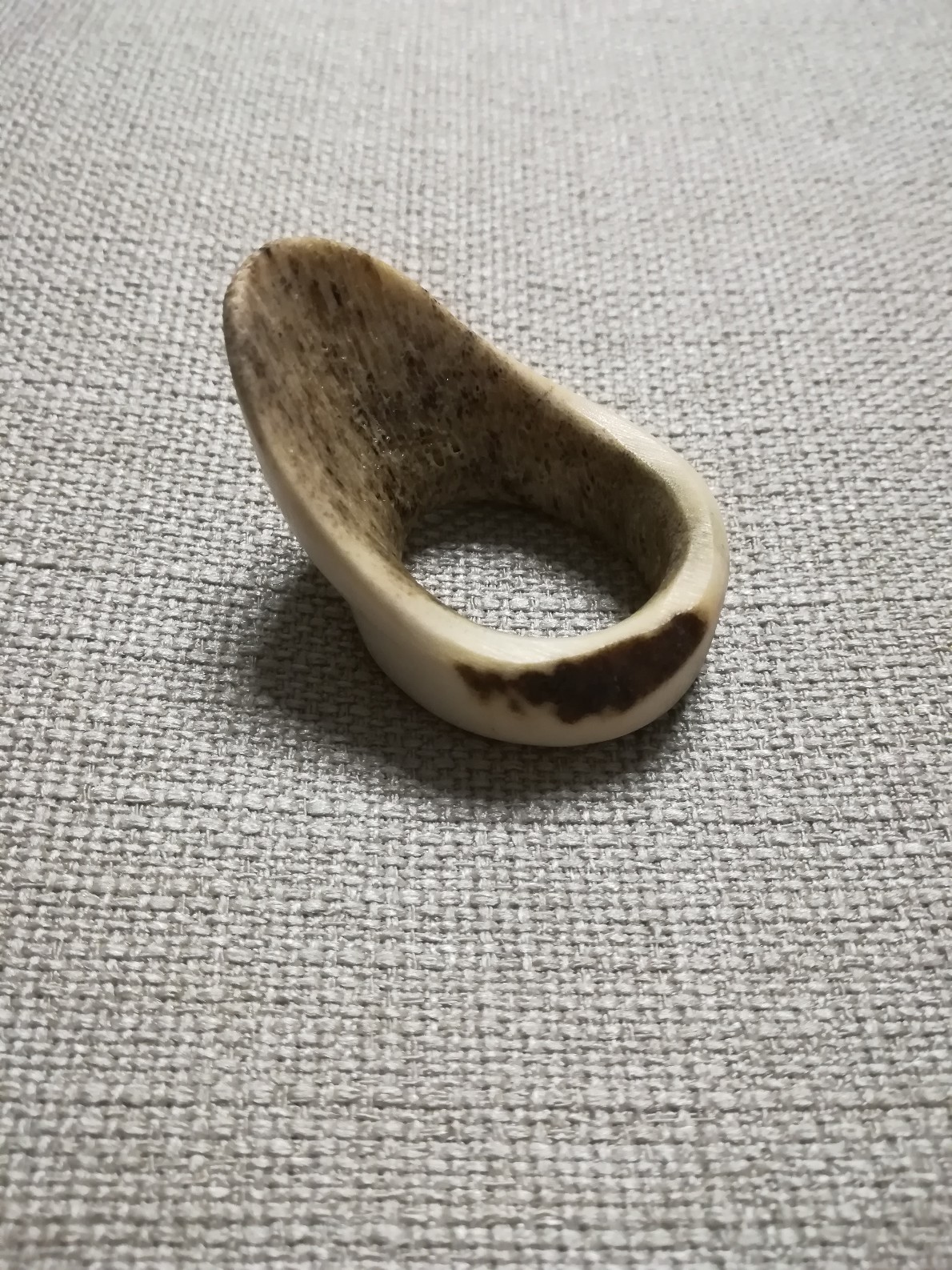

Nachdem ich vor sechs Wochen mit der Daumentechnik angefangen habe, meine Erstlingswerke aus Horn und Osage. Ich komme mit beiden gut zurecht, der aus Horn ist mein Favorit:
Der Weg ist das Ziel
