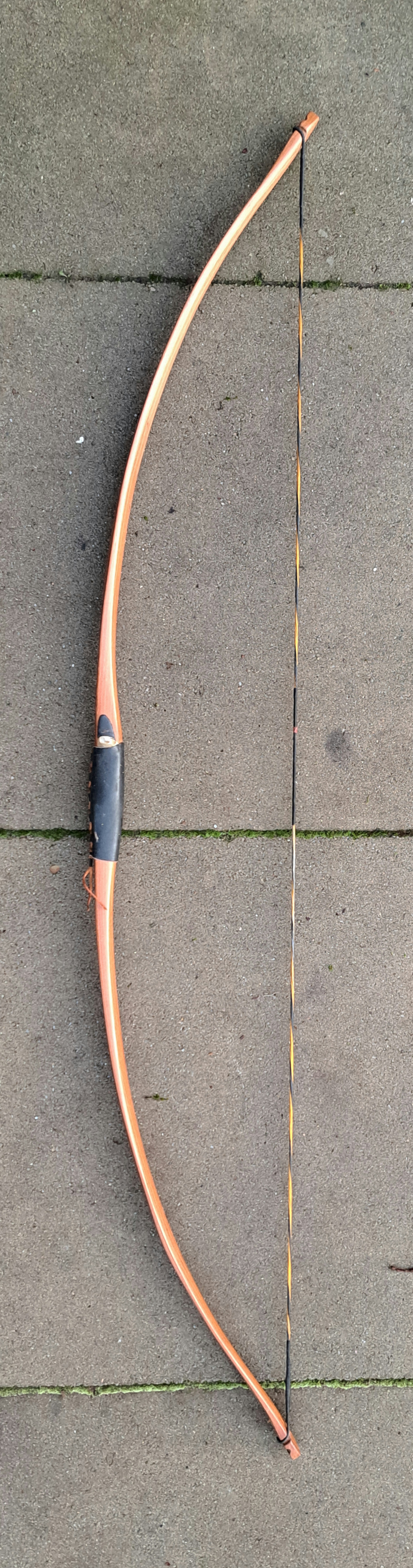

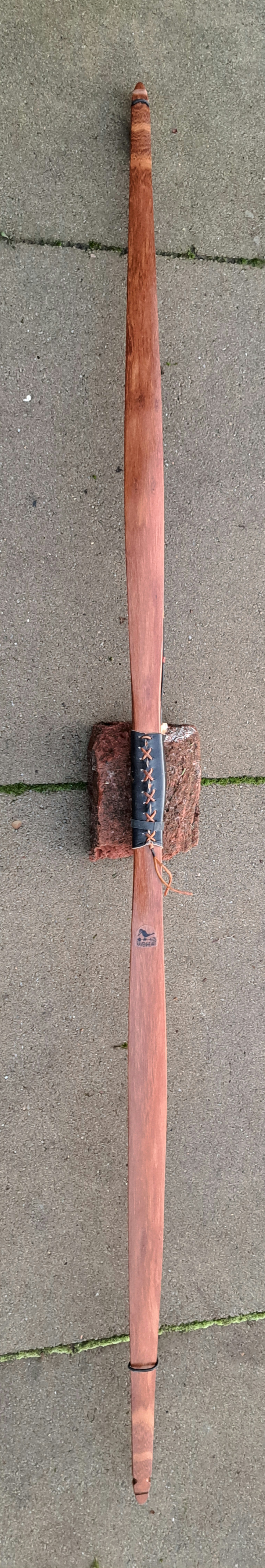

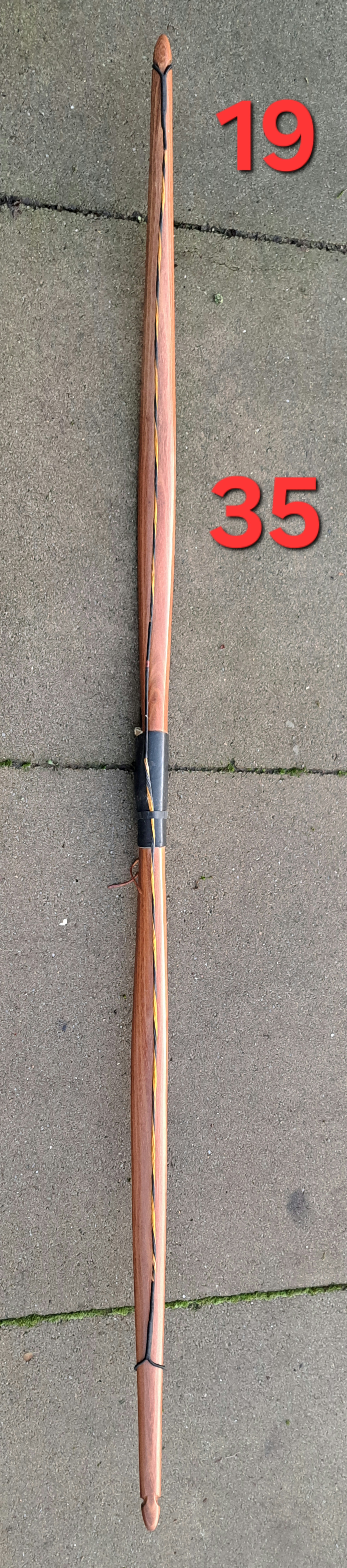

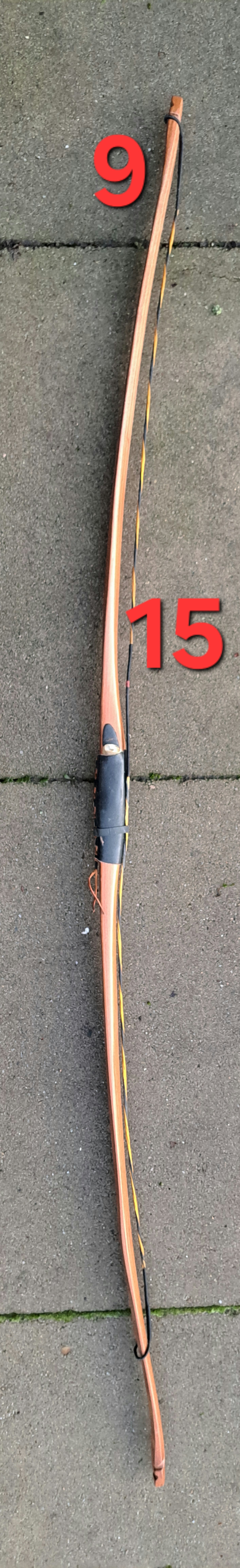

Bilder "kleiner Indianer", Osage, NtN 1,38m, 60#@26"
Linsenförmiger Querschnitt, fast steifer Griff
Bauchansicht, Breite Seitenansicht, Dicke Rückenansicht Gespannt Rabe
PS: man erkennt an den stehen gelassenen, gewachsenen Overlays, dass ich beim Bau noch Angst hatte, die Sehne könnte die Enden beschädigen. Würde ich heute weg lassen.... Baujahr 2002/3

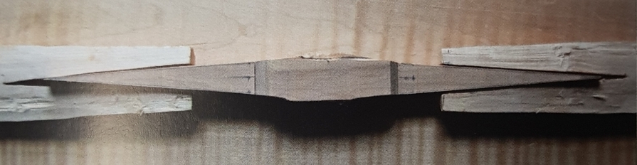

Was ich selber noch nie gemacht habe, aber bestimmt tun werde bei den vielen kurzen Hölzern in meinem Holzlager... im Griff verlängern...
Karpowicz S. 91
Liebe Grüße
Karpowicz S. 91
Liebe Grüße
(Peaceful Warrior, Film)
- Bogenbas
- Beiträge: 1642
- Hat gedankt: 58 Mal
- Hat Dank erhalten: 107 Mal
Re: Eibenstave zu kurz?
Bei Karpowicz geht's aber um den Bau von Kompositbögen. Da halten Horn und Sehne den Bogen zusammen. Der V-Spleiß liegt dabei im Fadeout. Das halte ich nicht unbedingt für einen guten Weg einen Selfbow zu bauen. Klar kann man diesen Bereich mit Wicklungen sichern aber diese müsste man schon während des Tillervorgangs anbringen und fürs nachtillern ständig entfernen und wieder neu machen...
- Beiträge: 22468
- Hat gedankt: 4 Mal
- Hat Dank erhalten: 78 Mal

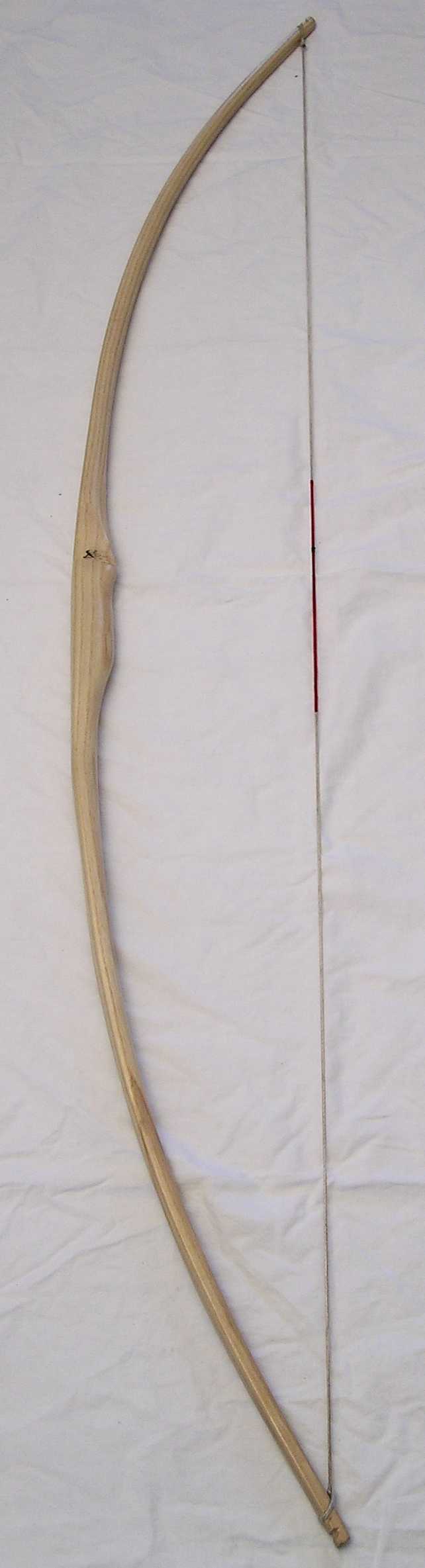

Natürlich muss das V im nichtbiegenden Bereich liegen, also Griff und Fadeouts. Und es muss so liegen, dass man die Klebelinie, also das V, am Rücken und Bauch sieht. Dann ist das auch bei Selfbows kein Problem. Selbst ein einfacher Diagonalspleiß reicht völlig aus...
Beispiel: Esche, 40#@28"
