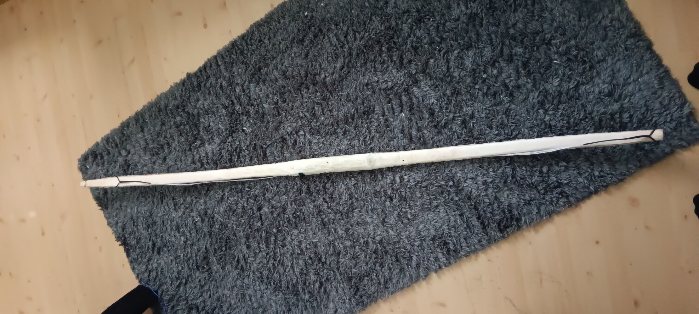

Hallo Indie,
Hier ein paar Bilder.
Erst der Bogen (Haselnuss mit Leinenbacking und leider ein wenig Set : Und nun der Kirsche Stave (Unsicher ober Zierkirsche oder Vogelkirsche):
Bauchseite: Seitenansicht: Denkt ihr der ist brauchbar?

Re: Zierkirsche
An dem Stück Holz sind noch Blätter dran. Von denen bräuchte man mal Nahaufnahmen der Vorder- und Rückseite. Dann dürfte sich die Baumart bestimmen lassen. Außerdem noch Fotos der Stirnseiten, auf denen man die Jahrringe gut erkennen kann.
Haselnuss benötigt kein Backing - es kann als Backing verwendet werden.

- Beiträge: 5888
- Hat gedankt: 29 Mal
- Hat Dank erhalten: 95 Mal
Re: Zierkirsche
Servus, die Kirsche? sieht gut aus, bis Markkanal freilegen, Stirnseiten versiegeln lassen und hoffen dass er nicht Zuviel einreißt. Ich hab dir rot markiert welche Seite du wegnehmen sollst und die Rinde am Rücken vorsichtig runternehmen.

Re: Zierkirsche
Vielen Dank für die detaillierte Hilfe, so kann ich schonmal damit arbeiten!
Enden hab ich bereits versiegelt, muss jetzt nur noch den Markkanal freilegen.
Grüße Niclas
Grüße Niclas
- Beiträge: 8078
- Hat gedankt: 441 Mal
- Hat Dank erhalten: 70 Mal
Re: Zierkirsche
Bei einem Durchmesser von unter 6cm solltest Du Dir Gedanken darüber machen ob Dir im Griffbereich genug Material stehen bleibt wenn Du das ganze Stück auf den Markkanal runter arbeitest....
