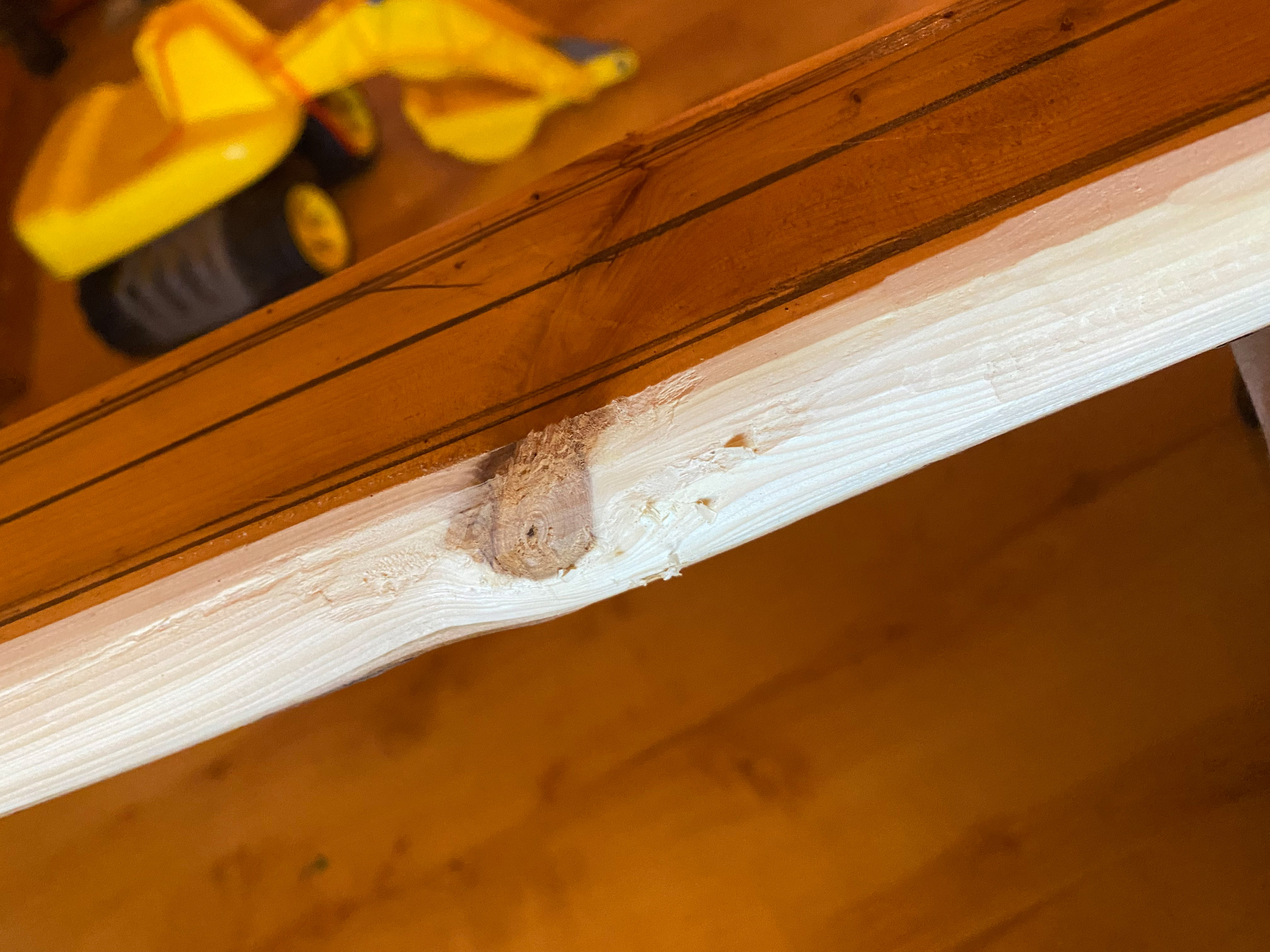

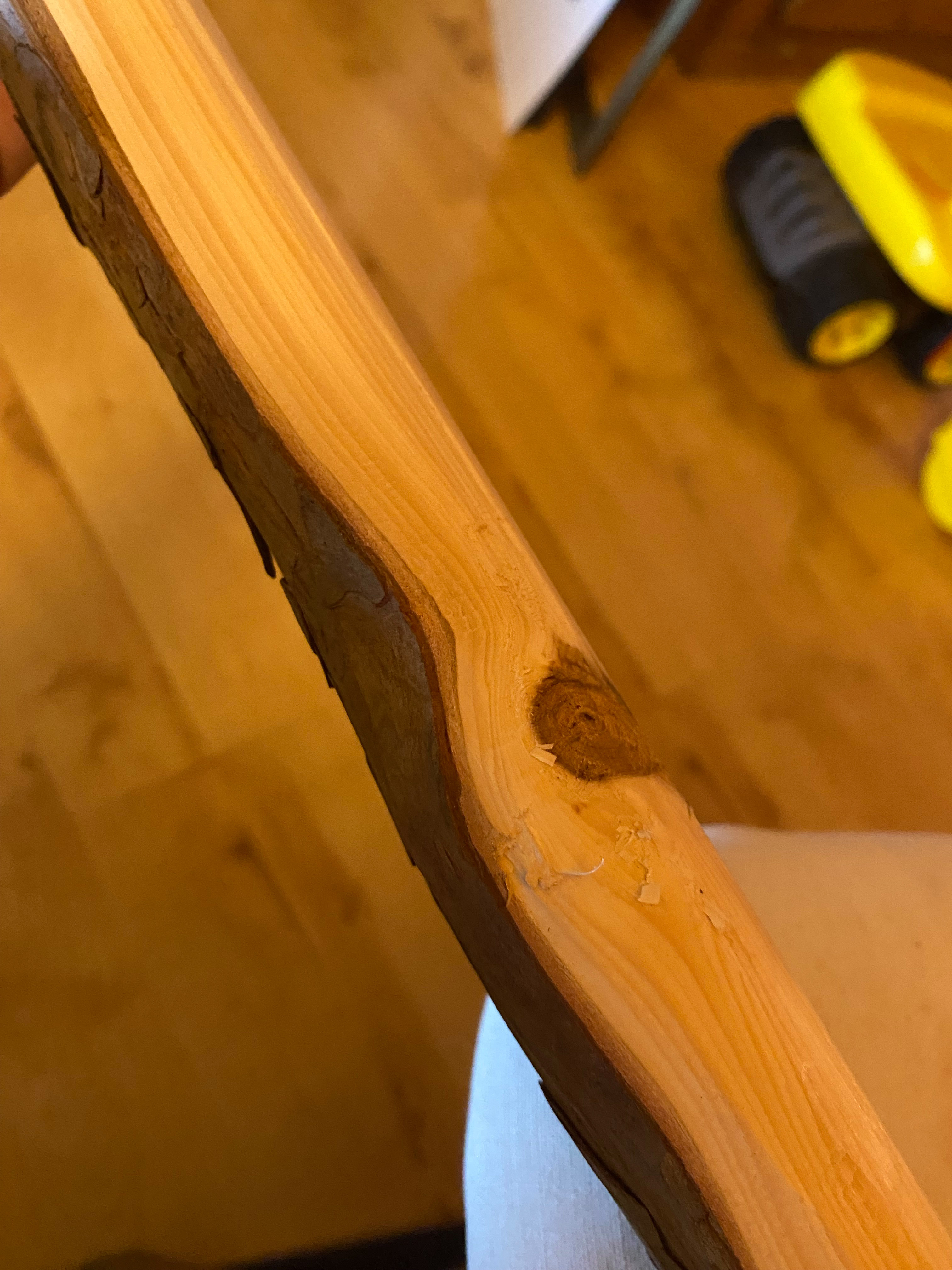

Für meinen dritten Eibe-ELB-Versuch in diesem Jahr habe ich heute den Stave aus dem Lager geholt. Der sieht hervorragend aus, so weit. Bis auf diesen ziemlich fiesen Ast:
Der Stave ist insgesamt noch ungefähr sechs Zentimeter breit, ich habe den rohen Bogen auf vier Zentimeter angelegt. Der Ast hat also sicher einen Zentimeter Durchmesser und geht tief ins Holz. Es fällt sicher noch einiges weg - aber es wird wohl auch was bleiben.
Kann ich so einen Klopper ausbohren und mit Eibendübel ersetzen? Oder muss ich Material drumherum stehen lassen?
Freu mich über Eure Einschätzung, viele Grüße!

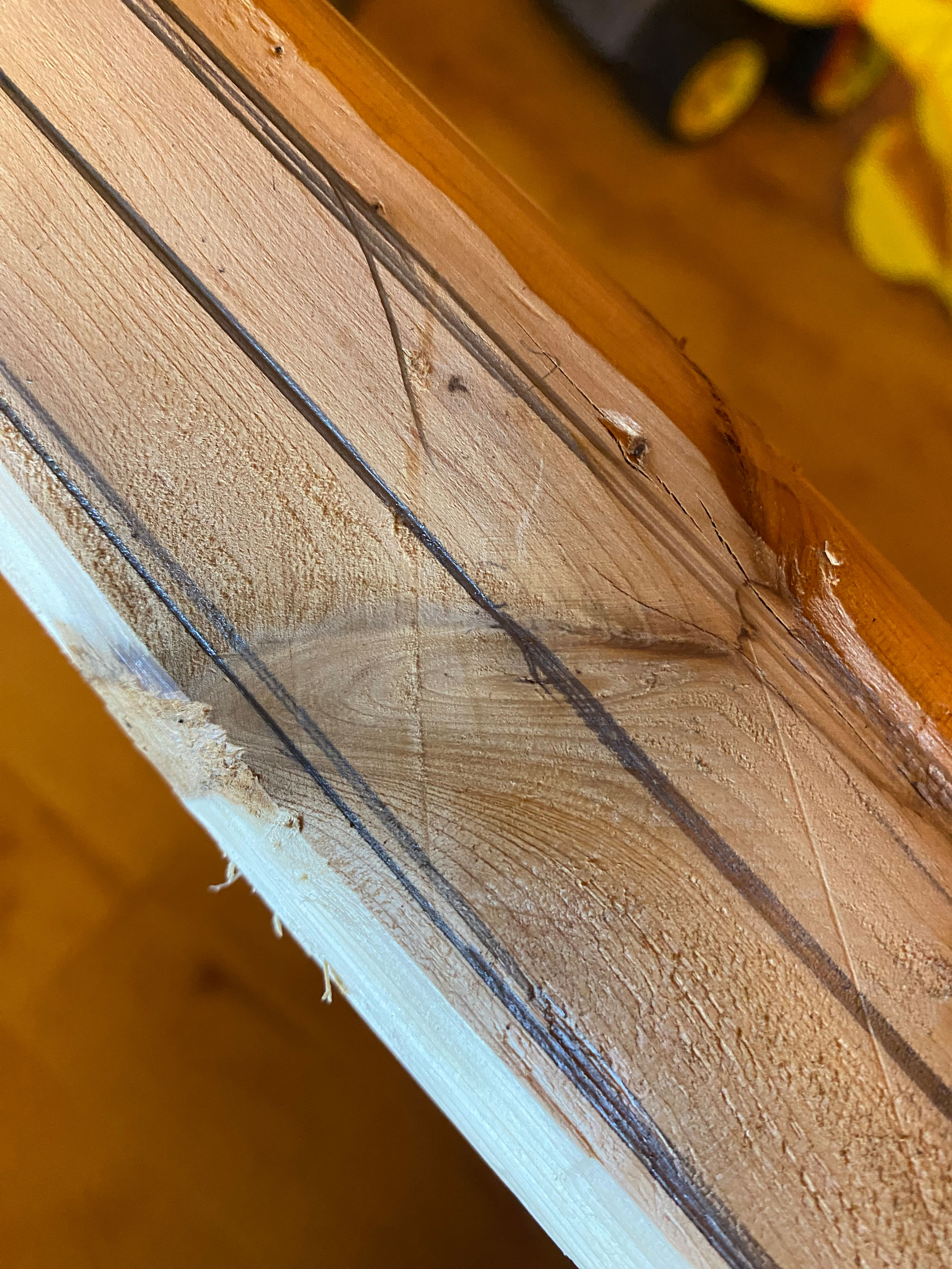

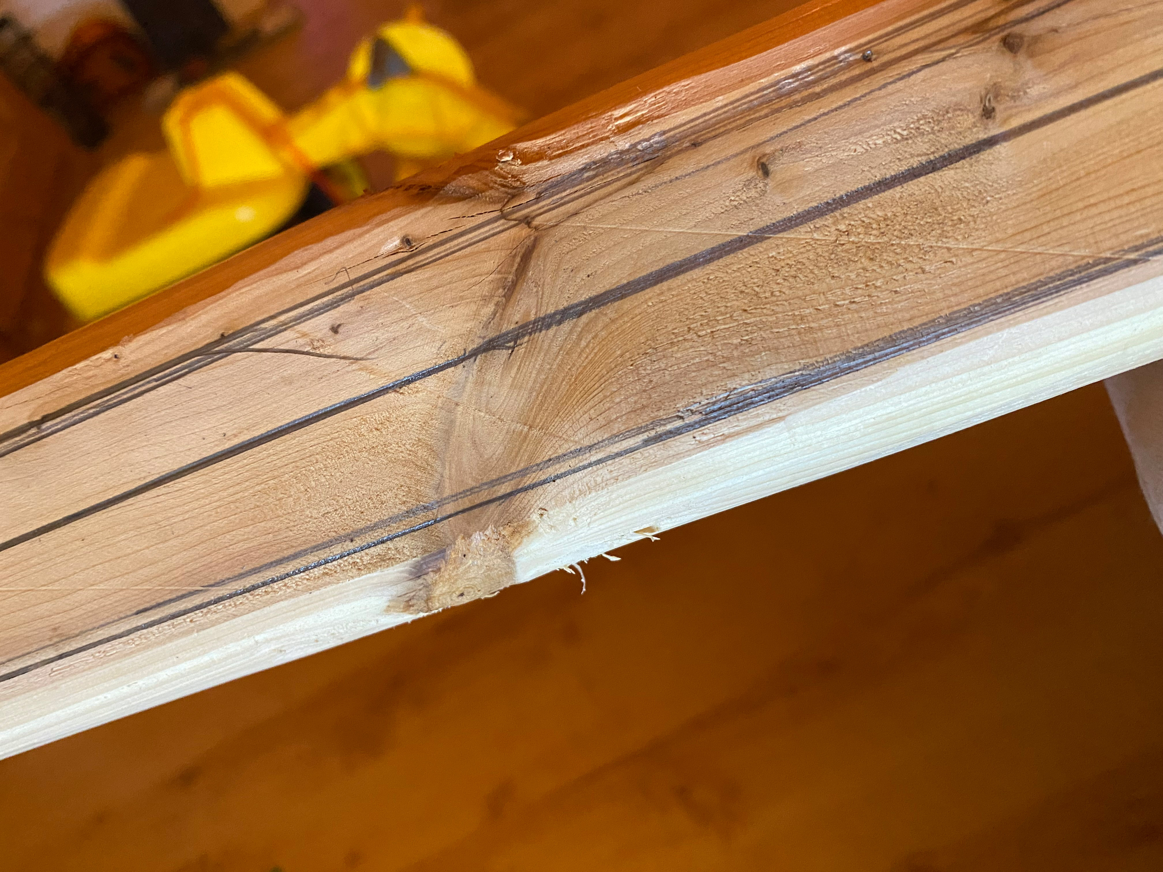

Wie sieht es am Rücken aus? Hiervon ein Foto bitte. Je nach Lage sind die großen Äste kein Problem.

Im Moment ist noch die Rinde auf dem Rücken - die Fotos werden also nicht arg viel aussagen, denke ich.

Der Rücken hat keinen Ast, wenn ich das richtig sehe und der Ast liegt quer am Bauch. Dann einfach weiter machen.
