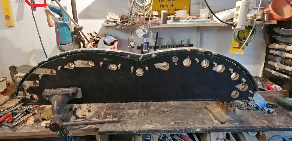

bei dem Bau von dem Osage Bambus Deflex/Reflex sind einige Reste angefallen, die hiermit zu einem neuen Projekt zusammen gebaut habe... mal sehen was da raus kommt ;D
auch hier das Bambuslaminat vorbereitet
Hier wird das Kirschlaminat in die Form geföhnt
Hier wird die Osage Latte in die Form geföhnt
Hier liegen alle drei vorbereitete Laminate
Hier kommt er gerade frisch aus der Form
Flucht überprüft, alles super...
Ich bin gespannt, da er recht viel Reflex für einen Holzbogen hat
Und hier wurde der Griff eingepasst und verklebt

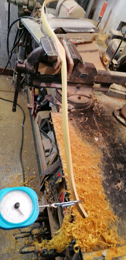

Re: Weitschuss Bogen Trilam Angular Osage Bambus
Servus, das Tillern im Schraubstock ist eine gute Alternative zum Bodentiller, ich finde man kann die Biegung so noch besser beurteilen.
Ich hatte immer Schwierigkeiten die Stärke der WA anzugleichen, die Idee mit der Waage ist mir neu, genial und danke fürs Zeigen.
Dokus über den Tillervorgang sind sehr hilfreich, da gibt es viele verschiedene Lösungen, man kann immer was neues dazulernen.

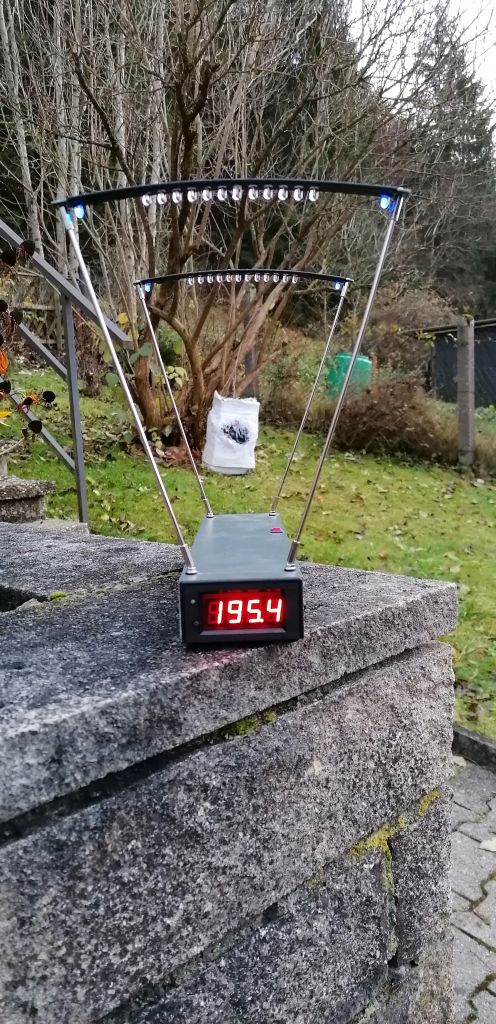

So hier ist die Rep. geglückt und heute habe ich ihn eingeschossen. Ich habe ca. 1mm abgetragen.. und er hat noch 70#@30'' bei einer länge von 133cm NTN ;D . Er ist wesentlich schneller als der erste Versuch. Der Bestand aus Eibensplint und Mehlbeere, wobei ich von der Mehlbeere etwas enttäuscht bin, da sie nicht so rückstellfreudig gewesen ist. Hier der Bogen wirft 5gpp Pfeile im Durschnitt 195fps. Ich hätte ihn gerne noch schneller gehabt, aber vielleicht wirft er ja weit genug ;D .. Aber da geht auch noch was, denn geschossen habe ich ihn mit der Tillersehne und die Nocken sind noch nicht ausgeformt. Zur Zeit hat er mit allem 400g..
Der Tiller ist nicht ganz optimal(kleine Schwachstelle im oberen Wurfarm, werde ich noch richten. Vielleicht bleibt sie auch, da sie sich beim einschießen nicht verändert hat und der Bogen mit niedrigen Pfeilgewicht eh nicht lange halten wird), aber hier geht es nicht um Schönheit. Dieser Bogen ist ein Prototyp um zu schauen was geht.

Respekt! 👍 Ich hätte zwar noch etwas höhere Geschwindigkeiten erwartet, aber das Zuggweicht mit der länge und dem Auszug, puhhh...

Interessantes Experiment 👍
Versuch's mal mit ner möglichst dünnen Sehne, 6 Strang Spectra o.ä.
Allerdings könnte es den Bogen damit schnell zerreißen ☻

Bei der Kürze, mit so dezenten Flips und steifem Griff hätte ich 30" Auszug nicht für möglich gehalten. Hammer Projekt 👍🏻 nur die Pfeilgeschwindigkeit versteh ich auch nicht ???
Wie viel vom Reflex hat der denn behalten?

Also ich hatte auch etwas mehr Geschwindigkeit erwartet, aber man darf nicht vergessen, ich habe die rote tillerschnur, die auf den Bildern zu sehen ist, benutzt und die ist sehr dick und die Übertragung der Energie wird da nicht die Beste sein. Ich werde da FF drauf machen und sehen was passiert ;D
