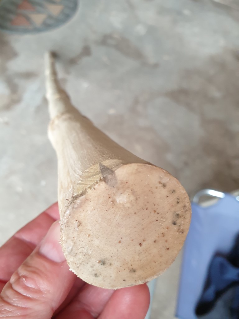

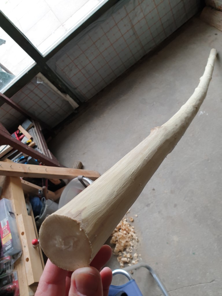

ich habe hier einen eigentlich recht schönen Holunder, geerntet glaube ich im Februar, entrindet aber erst jetzt Anfang Mai. Trotzdem - anders als ein ähnlicher Stamm vom gleichen Tag - unter dem Bast noch schön quittengelb. Wie fast immer etwas gebogen; die reflexe Seite soll der Bogenrücken werden.
Auf dem Bild sieht man die untere Schnittfläche, wo der Markkanal noch einigermaßen mittig verläuft. Am oberen - etwas dünneren - Ende läuft er allerdings sehr nah an der reflexen Seite.

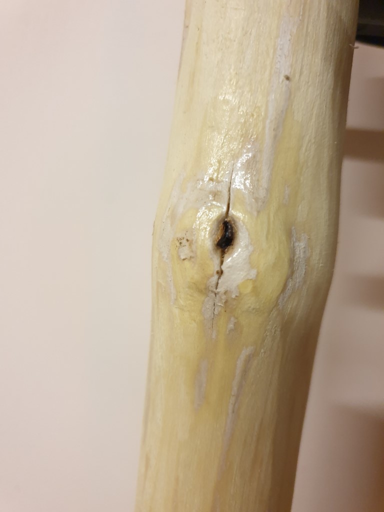

Das allein würde mich nicht abschrecken. Ich habe bereits mehrere Holunderbögen aus Stämmen verschiedenster Durchmesser gebaut, darunter auch einige mit ähnlich wenig Material zwischen Markkanal und Rücken, bei denen der Markkanal dann offen bis fast zu den Nocken läuft. Hier allerdings hat sich schätzungsweise auf hälftiger Länge der oberen Stammhälfte nach dem Entrinden an einem kleinen, im geplanten Wurfarm mittig gelegenen Astloch ein Längsriss gebildet.
Ich würde trotzdem gern versuchen, einen Bogen draus zu machen, habe aber keinerlei Erfahrungen, was sich aus solchen Längsrissen für Probleme ergeben können, oder ob das überhaupt Sinn macht. Wäre daher dankbar für Tipps!

Das ist möglich, du müsstest aber den Rissbereich mit einer stabilen Wicklung versehen, damit er sich nicht ausweitet, und die Stelle steif lassen.
Das Hauptproblem dabei ist, einzuschätzen, wie weit man die Stelle vor dem Wickeln dünn schneiden darf, so dass sie steif bleibt, aber keine "Keule" mitten im Wurfarm darstellt.

Unabhängig von der Wicklung würde ich den Riß mit Epoxid ausgießen zur Stabilisierung...

Ja, guter Hinweis, (war für mich so selbstverständlich, dass ich es vergessen habe!)
