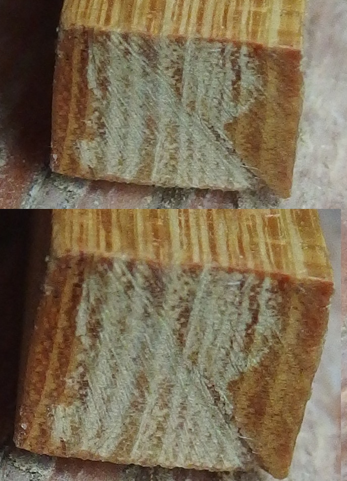

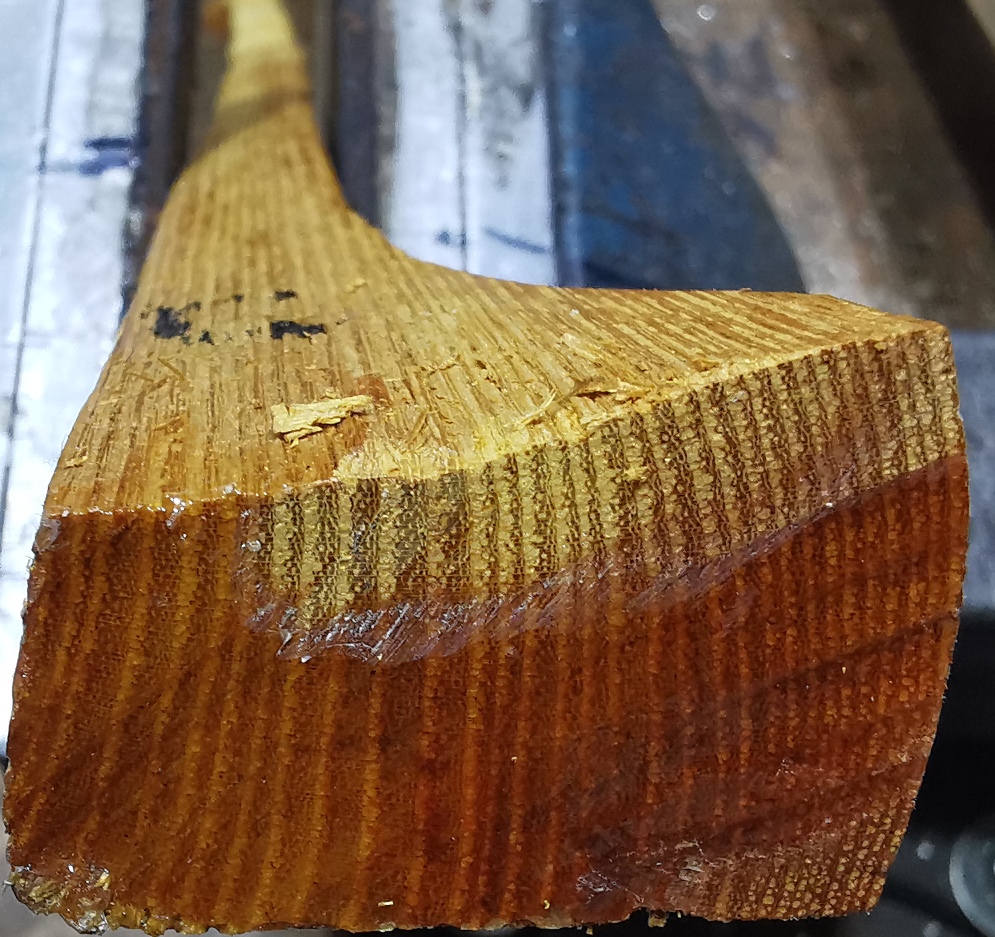

Hallo zusammen,
Dies ist erst mein zweiter Osage Stave und dieser hat sehr viel schmälere Jahresringe als mein erster. Der noch brauchbarste davon ist nur knapp über einen Millimeter dick, siehe Bild.
Meine Frage ist: muss man da dann etwas beachten, also Bogen breiter oder länger bauen, gar Backing? oder ist das hier nach Holz so individuell, dass man das gar nicht sagen kann?
Danke für eure Einschätzung, viele Grüße, Uranus

Nach meiner Erfahrung spielt es überhaupt keine Rolle.
Ich habe schon ein paar Osage mit sehr dünnen Ringen verbaut, nie extra länger oder breiter, und nie Probleme.
In der Regel sind meine Bögen nicht sehr schonend gebaut.

Das Bild wäre aussagekräftiger, hättest du es nicht unter Wasser gemacht ;D
Ich hatte bisher noch keine Probleme mit sehr dünnen Ringen bei Osage.

Da hatte ich schon deutlich dünnere Ringe, wenn du den Ring sauber freilegst, sehe ich da auch überhaupt kein Problem.
Auf dem zugegebenermassen nicht sehr aussagekräftigem Bild sieht es aber so aus, als hätte dein Stave einen relativ hohen Frühholzanteil, das ist schon eher suboptimal.

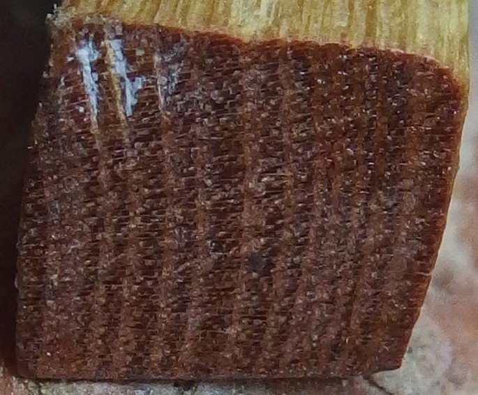

Hallo, schonmal vielen Dank. Ich hatte das bei mäßigem Tageslicht mit dem Handy gemacht, jetzt bin ich nochmal mit der Kamera raus. Dort sah's scharf aus, jetzt am Rechner nicht mehr >:(
Hoffe, es hilft etwas mehr, sonst muss ich nochmal knipsen. Ist dasselbe Ende wie vom ersten Foto und das andere Ende des Staves. Verfärbung durch Hartöl, falls das irritiert.

Ok, die Bilder sind ja mies, noch ein Versuch, so gut es ging

Einen Ticken mehr Frühholz, als man gerne hätte. Das könnte etwas mehr Set geben.
Wie schon geschrieben wurde, wenn der Rücken unversehrt ist, steht einem schönen Bogen nichts im Wege.

Das ist ein Stave, der bei mir bald ein Bogen werden will, hat einen ähnlich hohen Frühholzanteil, und von den dünnen äusseren Ringen gehen auch 12stk auf 10mm.
Aber die dünnen Rückenringe habe ich nur an den Enden stehen lassen als Rohmaterial für die Nocks.

Hallo, der Rückenring ist intakt, von den Ansatzspuren der Ziehklinge abgesehen, hier muss ich das sanftere Ansetzen noch üben bzw. an der Technik arbeiten. Danke für Eure Antworten!
