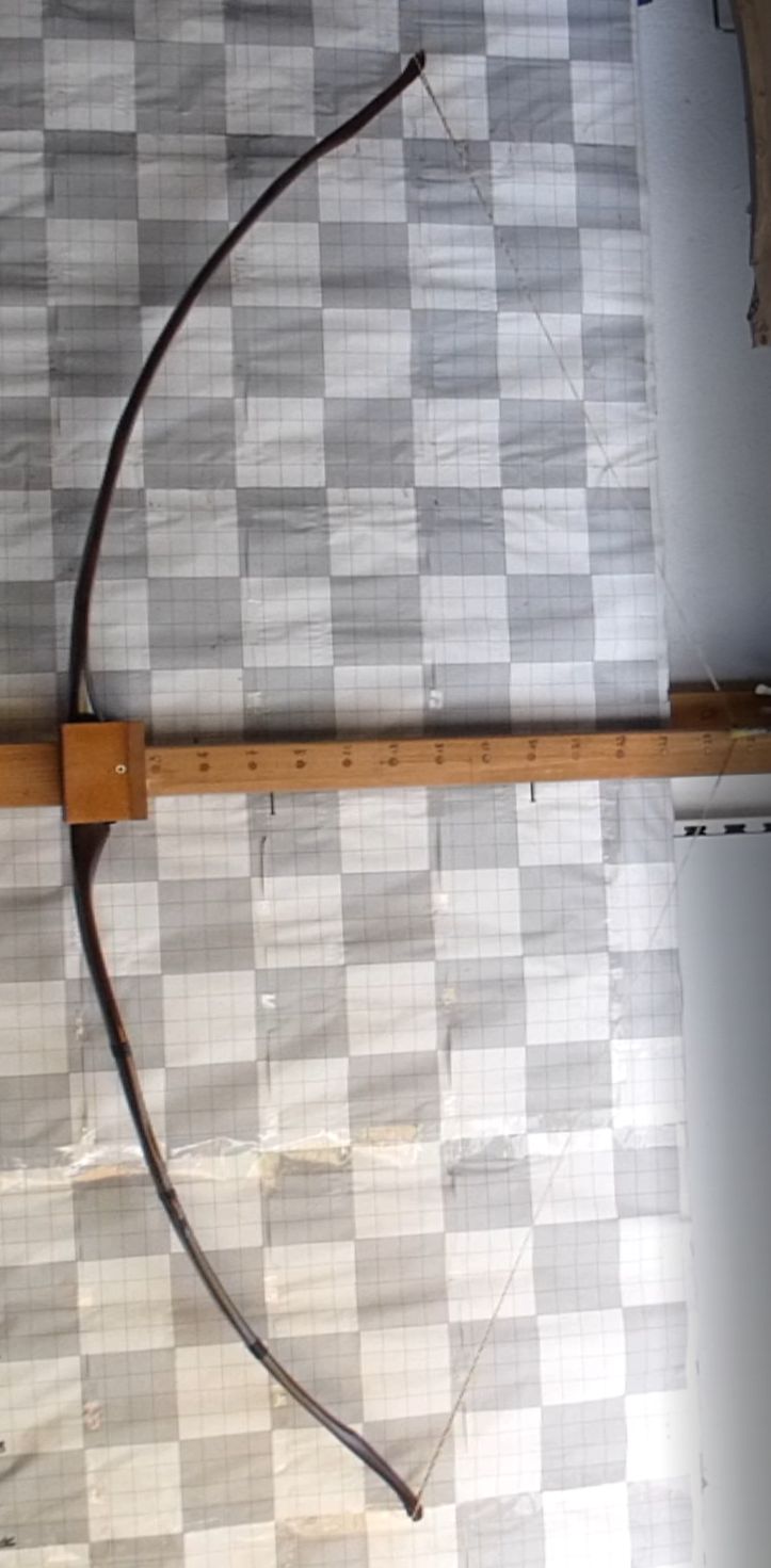

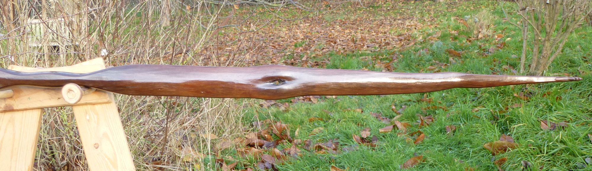

Hier ein wenig Futter für die Augen:
aus ungarischer Osage mit einem dogleg. Etwas Charakter und Twist habe ich mit dampfbiegen entfernen können und die Enden leicht geflippt. Das Hundebein bin ich trotz einiger Versuche nicht losgeworden, der Osage war äußerst unwillig. Am Ende 6 Tage geräuchert, dann mit Tungöl und gelbem Pigment behandelt und mit Schellack versiegelt. Durch das Pigment werden die Jahresringe schön betont.
Nach ein paar Wochen habe ich den u-Wa noch dreimal gewickelt.
Der Pfeil liegt genau bei 90° auf, er schießt sich gut und hat bei knapp 11gpp Pfeilgewicht keinen Handschock.
Wa-Breite 50>9mm
Wa-Dicke 22->18mm
70@29“
178cm NtN
860g
Kuhhornoverlays
14 Strang Spectra flämisch
Finish: räuchern, Tungöl mit Pigment, Schellack
Hab keinen der mich fotografieren könnte, das ist ein Screentshot aus nem Filmchen ... Qualität nicht so dolle
Wa-Breite 50>9mm
Wa-Dicke 22->18mm
70@29“
178cm NtN
860g
Kuhhornoverlays

Wow, wunderschön. Hab ich schon gesagt, dass ich große, starke Bogen mag
Gefällt mir ausgesprochen gut. Verarbeitung und finish vom feinsten.

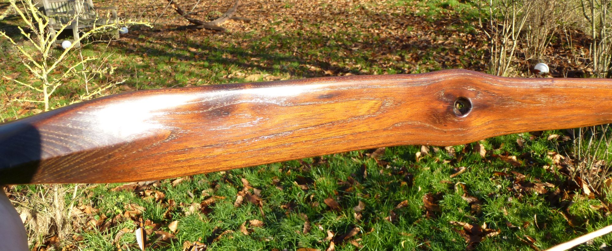

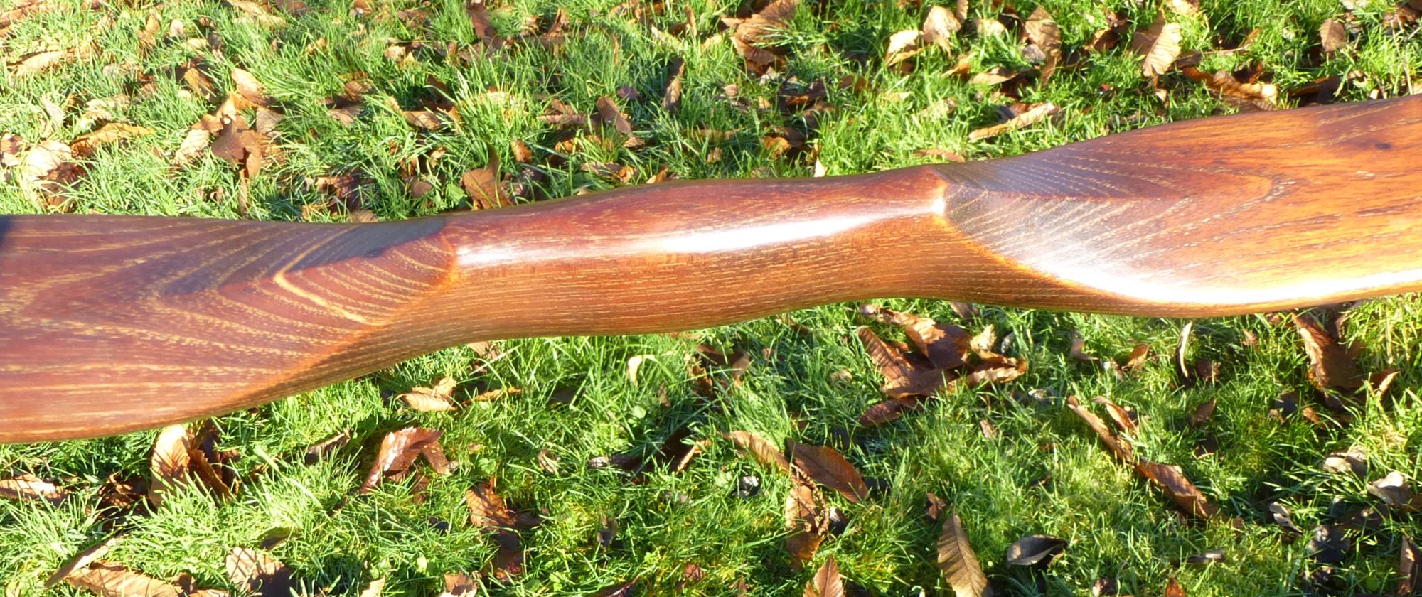

Wenn ich das richtig sehe, hast Du im Griffbereich rückenseitig einen Mittelgrat gearbeitet - sieht krass aus!

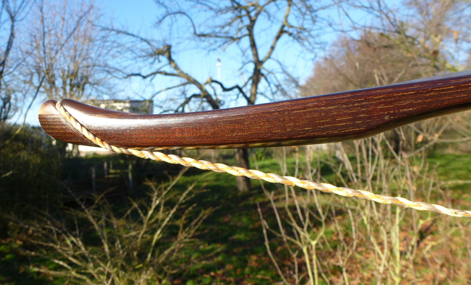

Leider ist das untere WA-Ende unscharf fotografiert. Und warum hast Du den Bogen nicht in den Präsentationsbereich eingestellt?
Und wo ist das Vollauszugsfoto mit Mensch und aufgelegtem Pfeil

Vielen Dank,
@Neumi, ja der hat auf den Fades je einen Mittelgrat. Das war eine spontane Eingebung. Ist aber nicht sehr ausgeprägt.
Eigentlich war ich der festen Überzeugung das in Präsentationen eingestellt zu haben. Ich werd alt
Wenn einer der Mods Lust und Zeit hat das das zu verschieben, wär nett. Vollauszug Screenshot hab ich angefügt
Nee, das Foto ist nicht unscharf, die Blätter kann man doch super erkennen

Danke, hervorragender Tiller!

Das Ding mit dem Mittelgrat habe ich auch schon gemacht. Allerdings mit leichten Hohlkehlen wie beim Typ Oberflacht.
