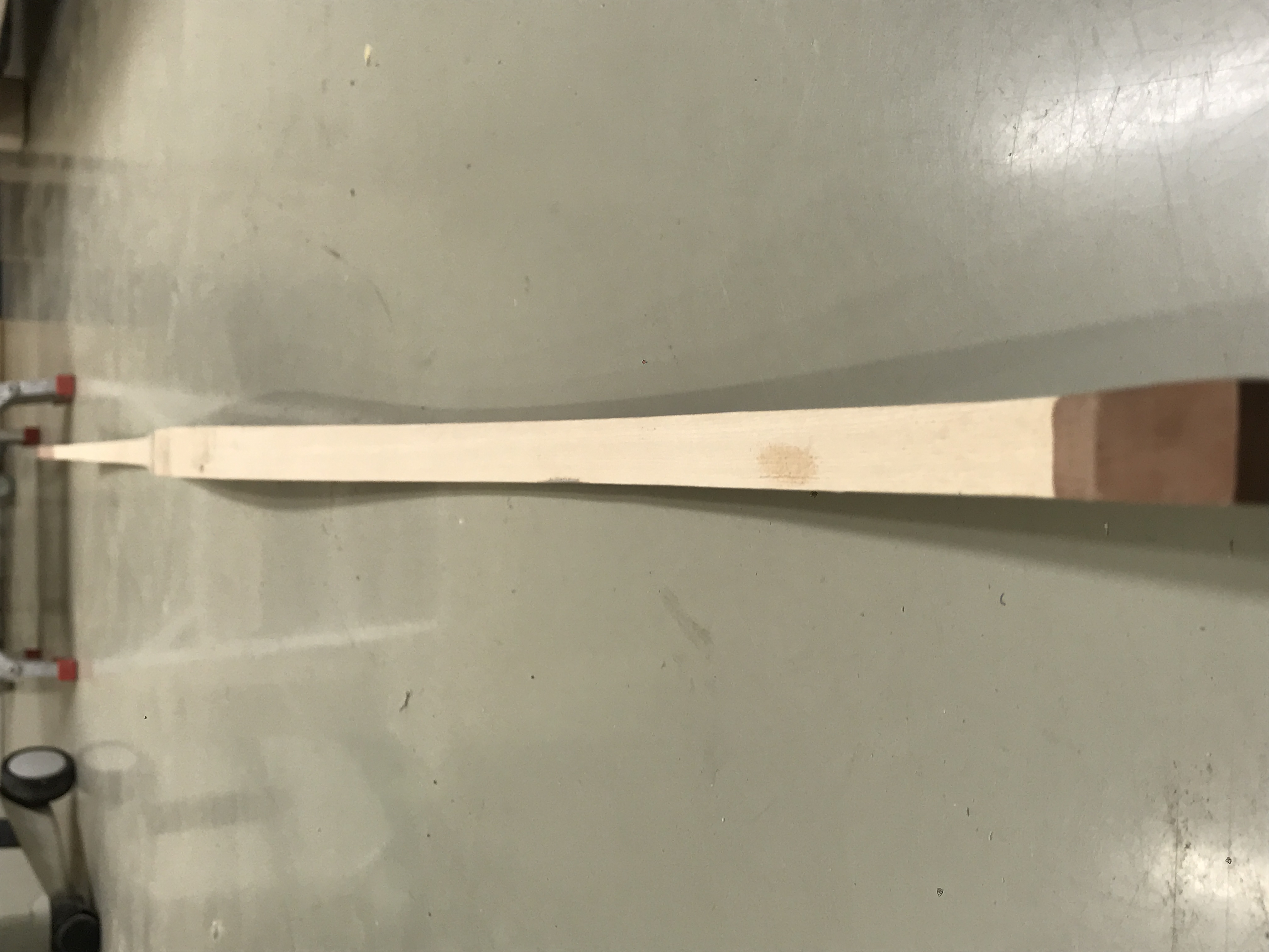

Zu deinen Fotos: Vor dem Rumbiegen Kanten runden. Von dem Trapping (Bauch breiter als Ruecken) was dir empfohlen wurde sehe ich auch nix. Kann sein, dass ich blos zu blind bin....
Thema Kanten runden, wie stark ?
Trapping muss ich auch noch machen, auch wenn ich es optisch nicht so schön finde
Jetzt die Frage, in welchem Verhältnis sollte man es verschmälern? Breite Bauch zu Breite Rücken?

Etwa so stark , wie auf dem Querschnitt Bild. Hauptsache sie sind gebrochen...
Du bist leider zu schnell. Bei dem Design und Esche sollte der Bogen nicht pyramidial angelegt werden, sondern er sollte erst nach dem Reflex (so ca. 25-30cm vor den Tips ) verschmälert werden. Jetzt fragst du dich sicher Warum? Weil Esche gerne am Bauch kollabiert und der Bauch im Reflex stark belastest wird, deshalb sollte an der Stelle dieBreite noch nicht reduziert werden. Nun jetzt ist es so. Der Rücken sollte so auf jeder Seite 2,5mm verschmälert werden vor den Tips darf die Breite des Bauches wieder reduziert werden, da die Tips meist nicht mit biegen.
Deshalb sollst du es ja vor dem Tillern machen! Auch das verrunden der Kanten sollte vor dem Tillern passieren.
Das Griffstück kannst du auch nach dem Tillern ausarbeiten. Sollte der Bogen nichts werden, hast du dir die Arbeit mit dem Griffstück gespart.
Die Kanten würde ich mit einer gescheiten Raspel (z.B. Iwasaki) brechen und verrunden, auch das Traping am Rücken würde ich damit machen. Natürlich wenn du super mit dem Schweifhobel kannst(wovon ich bei einem Schreinermeister ausgehe) sollte das auch kein Problem sein. Beim Tillern würde ich zur Ziehklinge greifen da kann man dosierter und gleichmäßiger abtragen.

Um das weitere Vorgehen besser zu verstehen, noch mal eine chronologische Zusammenfassung:
1. Profil des Bogen nach dem Reflex verändern.
-2.5 mm den Rücken verschmälern (wie in der Zeichnung Punkt 1 und 2)
-Bauch im Bereich der Tips (bis kurz vor Reflex ? ) etwas verschmälern (Punkt 3 Zeichnung)
-Kanten brechen/leicht verrunden auf gesamter Länge
Zum Werkzeug : wahrscheinlich ist die Kombi aus Schweifhobel und Raspel das beste Vorgehen. Habe eine super Raspel(altes Erbstück) die dermaßen scharf ist und die Geometrie der Schneiden so gut angeordnet ist, dass sie Oberflächen hinterlässt die fast an Hobel erinnern.
2. Vortillern im Schraubstock mit Ziehklinge
3. Tillern am Tillerstock (bis dahin ist es ja noch ein weites Stück

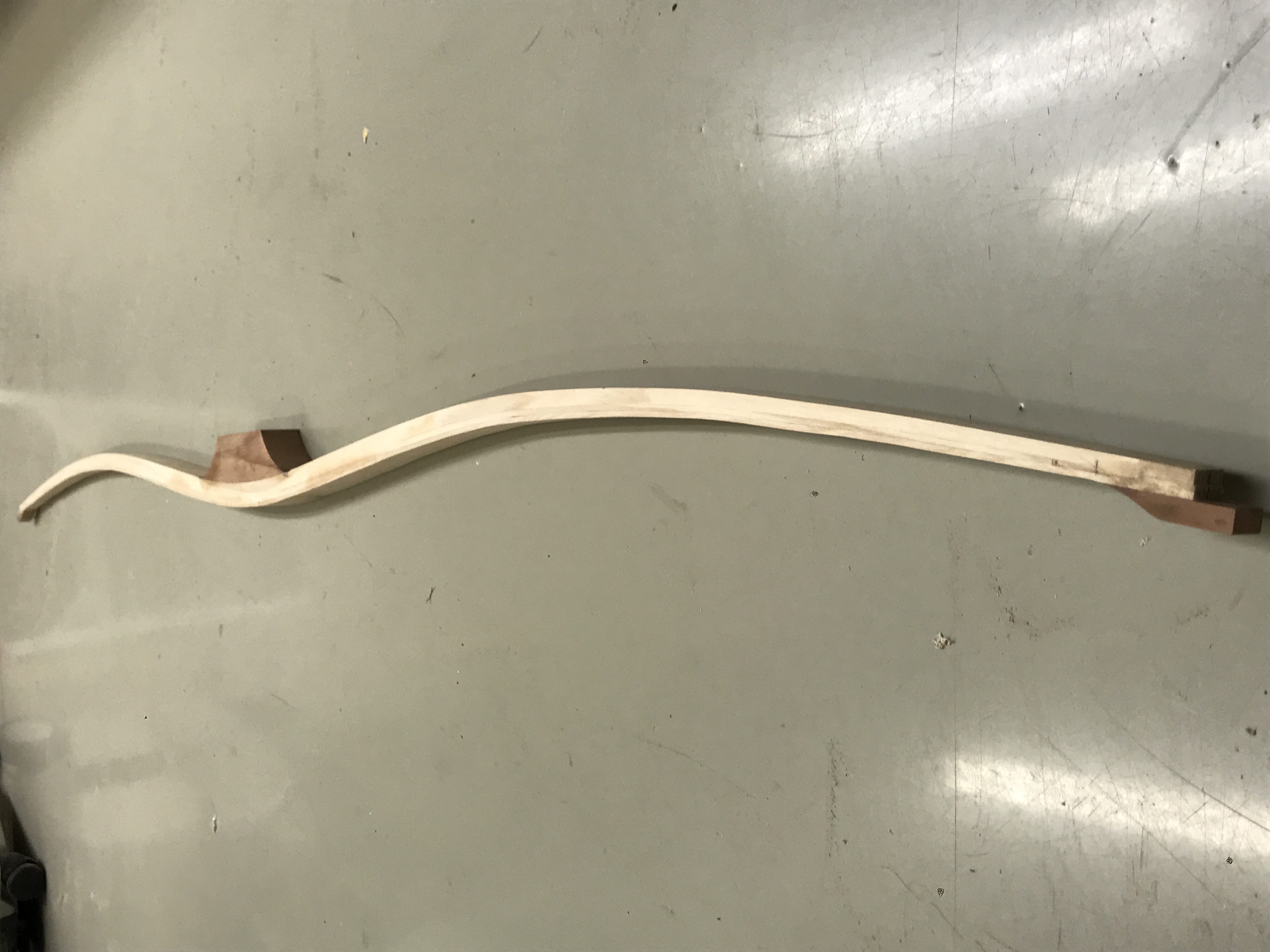

auf den folgenden Fotos sieht man den gesamten Bogen, ich habe mal den Bereich markiert von dem ich denke das die Verschmälerung stattfinden soll wie du es beschrieben hast.
Falls ich falsch liege bitte sagen.

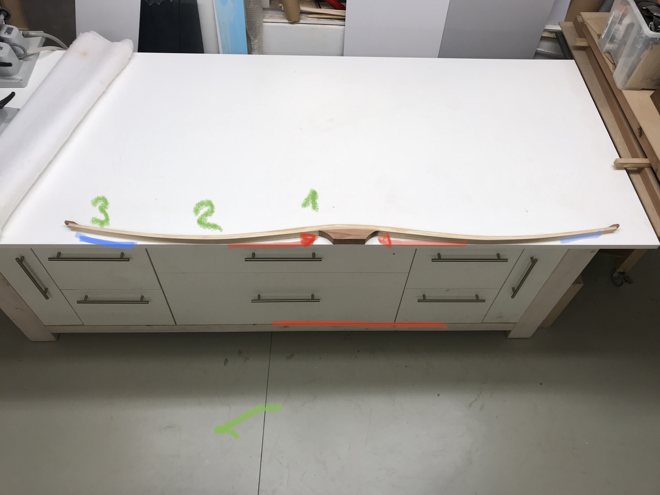

Ich dachte der Bogen ist 3,2cm breit... bei deiner Zeichnung ist er nur noch 3cm breit … warum ist das jetzt so ?

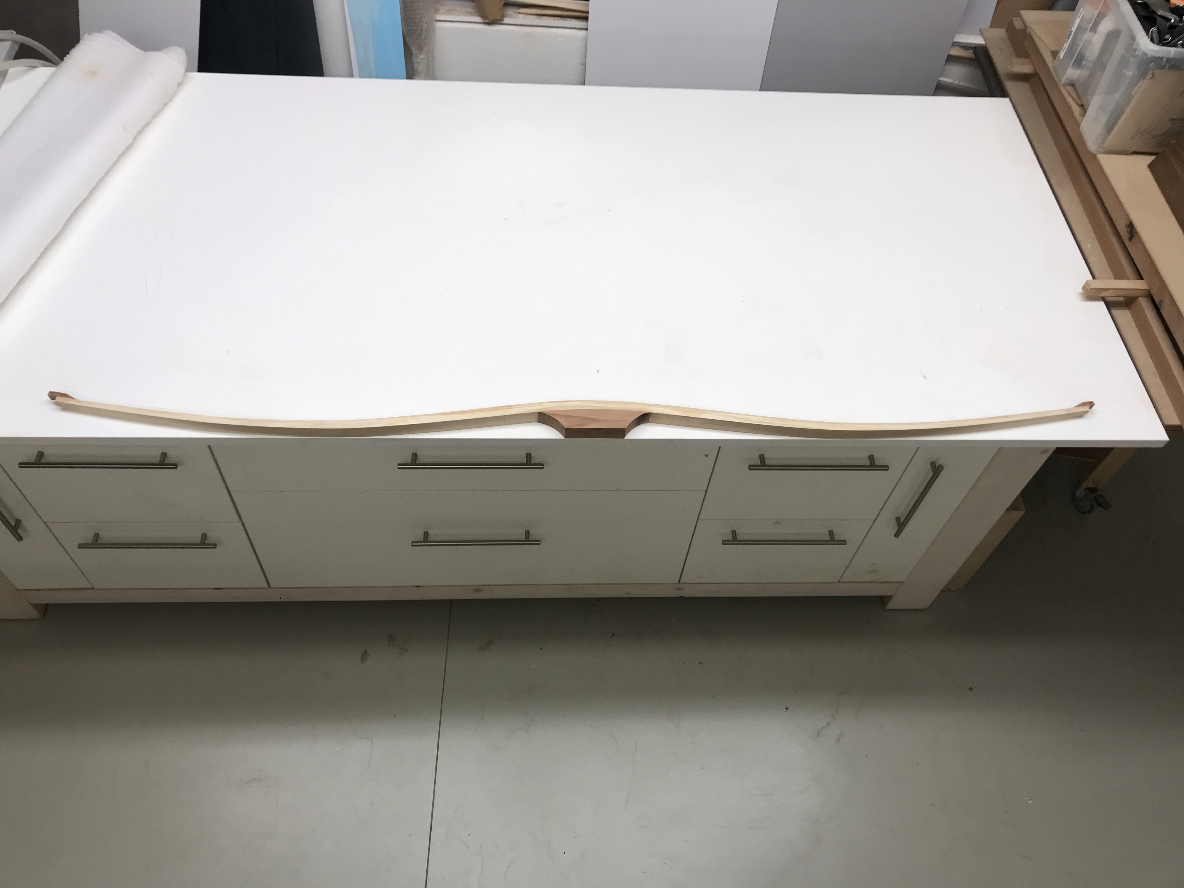

Bevor du irgendwas machst , stell bitte mal ein Gesamtbild von Tip bis Tip das den gesamten Bogenrücken zeigt(Bild von oben)
Der Bogenbauch sollte so breit wie möglich sein und gleichbleibend in der Breite bis hinter den Reflex bleiben. Damit meinte ich nicht den Bogen im Griffbereich zu verschmälern. Dadurch bleibt der Bogen trotzdem genauso Schmal am Reflex. Da du ihn schon pyramidial angelegt hast, ist daran jetzt nichts mehr zu ändern.
Was auch noch fehlt sind die restlichen Daten deines Bogens (Gewünschtes Zuggewicht, Auszug und Länge deines Bogens

Die 30 mm kommen dadurch das ich zwar noch 32 mm im Kopf hatte, jedoch die Laminate der letzten Verleimung die „Ausschuss Ware“ sind. Nicht schlechter, nur hatte ich beim Zuschnitt anfangs leichte Ungenauigkeiten, die ich später in den Griff bekommen habe.
Wunschgewicht wäre irgendwas zwischen 35-40 lbs ( Anfängerbogen)
Habe gehört man kann bei Bedarf, den Bogen um 2-3 cm kürzen, die Tips neu ansetzen und man bekommt 5+ lbs dazu
Hat das schon jemand mal gemacht?
Länge muss ich nochmal nachmessen
Irgendwas zwischen 175-180 cm
Was mich jetzt interessieren würde, in welchem Bereich sollte ich wie das Bogenprofil verändern
Idealerweise mit Markierungen auf den Fotos

Danke für die Bilder und die Daten.
Die Länge ist erst mal gut, da hast du noch Platz um ihn gegebenenfalls zu kürzen. Die Tips kannst du zum Schluss etwas schmaler ziehen Du musst jetzt die Trapez Form erstellen, dh. Bis 20cmvor den Tips die Kanten brechen. Aber nicht wie auf deiner Zeichnung, sonder fang das Trapez ab halber Wurfarmstärke an. So bleibt die Breite am Bauch konstant, auch wenn du die Dicke reduziert. Ich hoffe das war verständlich, da ich g er ade vom Handy schreibe

@ Markus
Das mit der Form des Trapezes ist mir etwas unklar
Wie meintest du das mit 2,5 mm auf dem Rücken abnehmen?
Stimmt der von mir markierte Bereich?
Rot = Rücken, Trapez
Grün = Bauch, Kanten brechen ?
Eine kurze Skizze zum Profil wäre hilfreich

So nun hoffe ich das es etwas verständlicher wird. Der grüne Bereich stellt das Kantenbrechen am Rücken da(Traping).Der rote Bereich stellt den zu verundeten Bauch da. Der blaue Bereich stellt die 20cm Tipps da, an denen du nur ein wenig die Kanten verunden solltest und die Tipps bleiben erstmal ein weinig steifer . Zum Schluss, wenn klar ist ob du den Bogen noch ein wenig kürzen musst/willst , kann man die Enden etwas schmaler ziehen. Den Griffbereich kannst du erstmal so lassen wie er ist. Den kannst du zum Schluss mit dem Griff ausformen und an den restlichen Bogen anpassen.

Jetzt hat’s Bing gemacht
Vielen Dank Markus, für die gute Erklärung !
Jetzt verstehe ich das mit der halben Wurfarmstärke
Nun sollte das alles leichter von der Hand gehen
