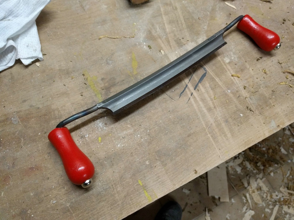

Mein Ziehmesser ist heute angekommen, und aufgrund des Gelesenen werde ich heute Abend den Haselast
- auf 1,90m kürzen
- mithilfe des Ziehmessers bis zur Mitte (Markkanal) verjüngen, dabei den Griff dicker lassen.
- mit der Rückseite des Ziehmessers oder einem stumpfen Spachtel die Rinde entfernen
- den verbliebenen Rohling auf ein dickes Vierkantholz zwingen, um ihn gerade trocknen zu lassen.
Was mir noch nicht klar ist, ist ob ich die Seiten auch schon auf ein kleineres Maß herunter schnitzen sollte.
Aus meiner Sicht spräche dafür, dass weniger Holz schneller trocknet, allerdings möchte ich ehrlich gesagt die Mittellinie lieber erst festlegen,
wenn ich den Hasel wieder aus seinen Zwingen befreit habe.

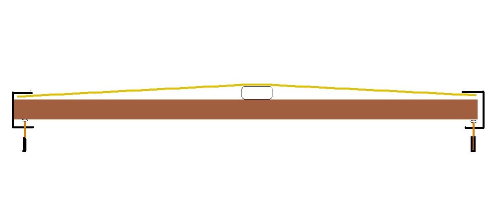

Man kann den Rohling beim Trocknen auch reflex zwingen; durch Unterlegen eines Klötzchens z.B. am Griff rückseitig.
Merksatz: Ein Holz, welches sich in eine Richtng biegen muss, kommt nicht auf dumme Gedanken bezüglich einer anderen Richtung.

Den Tipp von Snake-Jo kann ich nur empfehlen, da ist gleich ein bissle mehr Dampf dahinter

Hallo zusammen, Fortschrittsbericht:
das Ziehmesser ist heute angekommen, so konnte ich direkt versuchen, all Eure Ratschläge umzusetzen.
Vielen, vielen Dank! Für den Rücken habe ich mir die konkave Seite ausgesucht, so dass der von Snake_Jo erwähnte Reflex schon im Holz quasi drinne ist. (Sieht man auf den späteren Bildern gut)
Mit der Klinge habe ich mich ziemlich blöd angestellt; es hat eine Weile gedauert, bis ich den Bogen raus hatte (höhö).
Das Messer habe ich teils zu steil oder mit zuviel Druck gezogen, so dass größere Späne mehr ausgerissen sind, als dass sie abgeschnitten wurden. An einem Ende könnte es schon eng werden, mal sehen, ob das hinterher zum Miserfolg führen wird.
Die zweite Seite ging schon besser. Gelernt und geübt habe ich auf jeden Fall schon eine Menge! Aaaber: nachdem auf der ersten (dickeren) Seite der Markkanal prima zutage trat, habe ich auf der zweiten Seite etwas Muffensausen bekommen und ich glaube jetzt im Nachhinein, ich hätte mehr abnehmen sollen. Ich habe eine Mittelline freigelegt, die heller war als auf der ersten Seite. Weil der Ast hier ja dünner ist, dachte ich, das könnte der Kanal sein. "Hör mal lieber auf...". Was weiß ich, wie so'n Kanal so aussehen kann... (Ich glaube, das war bloß ein Jahresring) Wie dem auch sei. bei den Fadeouts fand ich es besonders schwierig, die Klinge anständig durch das Holz zu führen. Ich denke, das Messer durch seine Breite Klinge nicht gerade dazu prädestiniert, Radien zu schneiden. Außerdem hatte ich es zum ersten Mal in der Hand... Naja- es gab ein paar Rattermarken, die ich dann ganz sanft mit der Schneide fast ganz weghobeln konnte. So, jetzt sollte die Rinde dran glauben. Echt jetzt. Bei dem nächsten Hasel mach ich die noch im Wald ab! Mannometer.

Zum Ziehmesser: Ja, da braucht man Übung. Dreh auch ruhig die Klinge mal rum, also Fase nach unten. Kann sein, dass es dann besser geht. Hilfreich ist anschließend eine grobe Raspel (Hieb 1 oder 2), insbesondere an den Stellen wo die Faser abtaucht und man einreißt.

Re: Anfängerfragen zum ersten Bogen aus Hasel im Ruhrgebiet
Das mit der Holzlatte kann ich echt nur empfehlen, weil solltest du mal zu feste drücken oder abrutschen beschädigst du den äußeren Jahresring nicht so schnell wie mit etwas metallischem.
Sieht alles ganz gut aus.
Zum Thema Entrinden:
- je frischer desto leichter. Am besten im Wald oder gleich daheim. Wenn man nicht gleich Zeit hat, Enden gleich versiegeln, dann geht's auch am naechsten Tag noch passabel
- Spachtel und Ziehmesserruecken sind da meine praeferierten Werkzeuge. Erstere hab ich in beiden Achse gebogen, dann
liegt sie besser auf der Rundung vom Stave. Zweiteres hat am Ruecken keine scharfen Kanten. Da kann man auch mit mehr Kraft nichts verhuntzen.
Trocknen: mindestens 1-2 besser 3 Wochen da wo er jetzt ist, dann waermer. Dann kannst ihn auch abspannen. Wiegen kannst dann immer noch. Interessant wird's erst wenn er im Trockenen und Warmen nimmer leichter wird.
