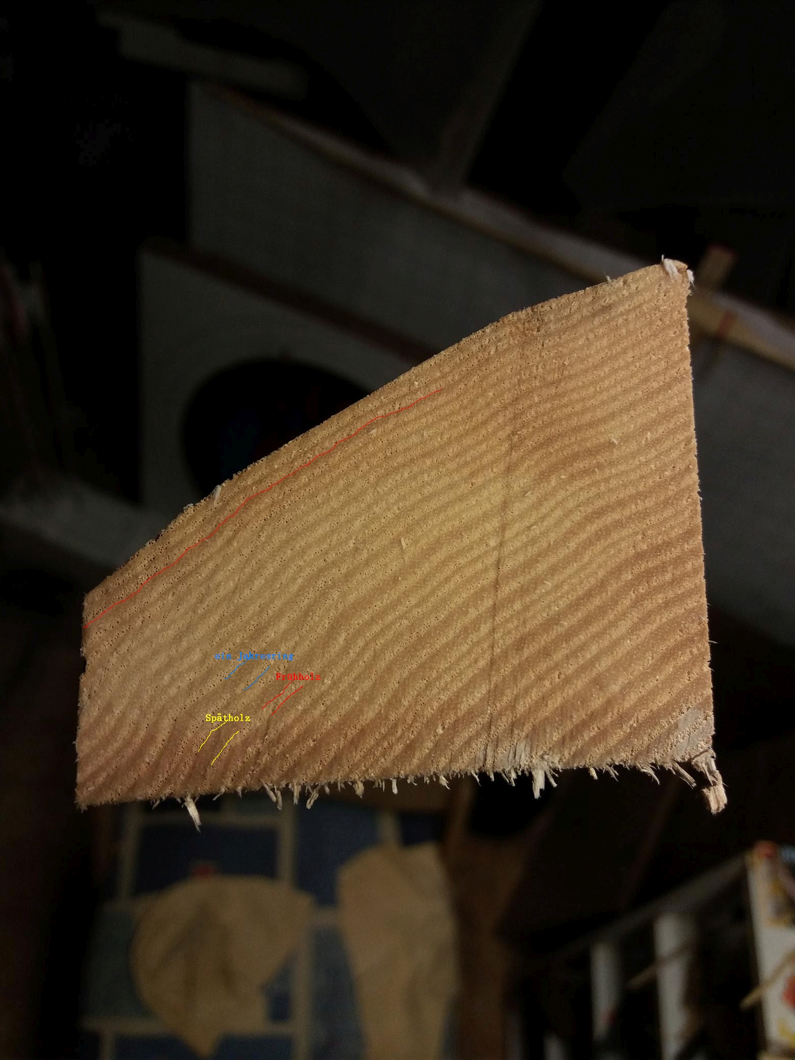

Bilder sind auf jeden Fall gut. Am besten mit verschiedene Perspektiven.
Sonst können alle nur Vermutungen aussprechen.
Hier Bilder anbieten und damit arbeiten funktioniert meistens ganz gut.
Aber wie Spanmacher sagt,falls du die Gelegenheit findest das in natura mit einem erfahreneren Bogenbauer an zu schauen, ist das der beste Weg.
Wenn dein Rückenring einige Bearbeitungsspuren hat, musst du den Stave auf jeden Fall auf einen unverletzten Rückenring abtragen.
Vielleicht hat sich dann das Problem mit den Oberflächen ( leicht konvex gebogen und die andere eher flach) erledigt.
Wobei das vermutlich sowieso kein Problem ist.

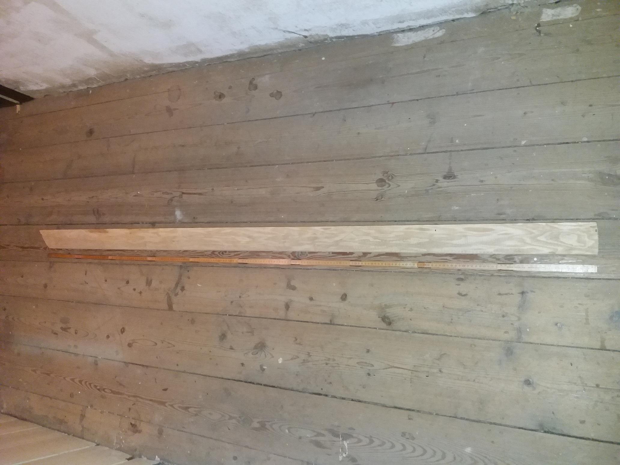

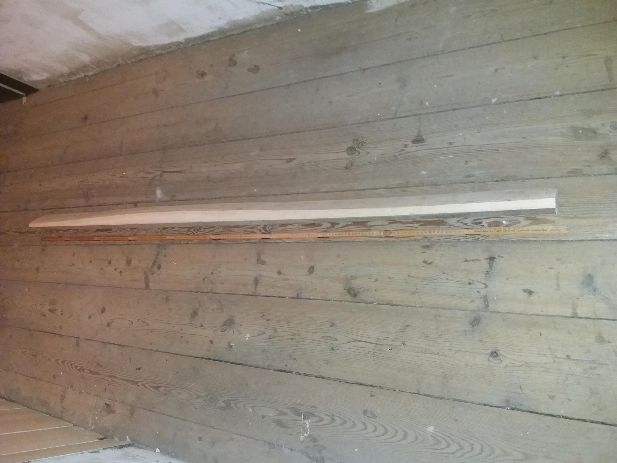

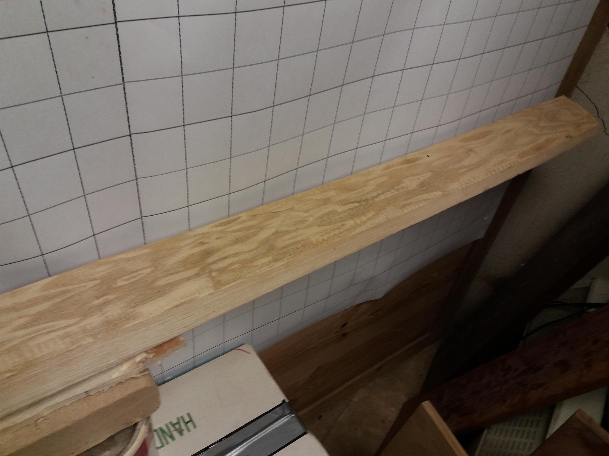

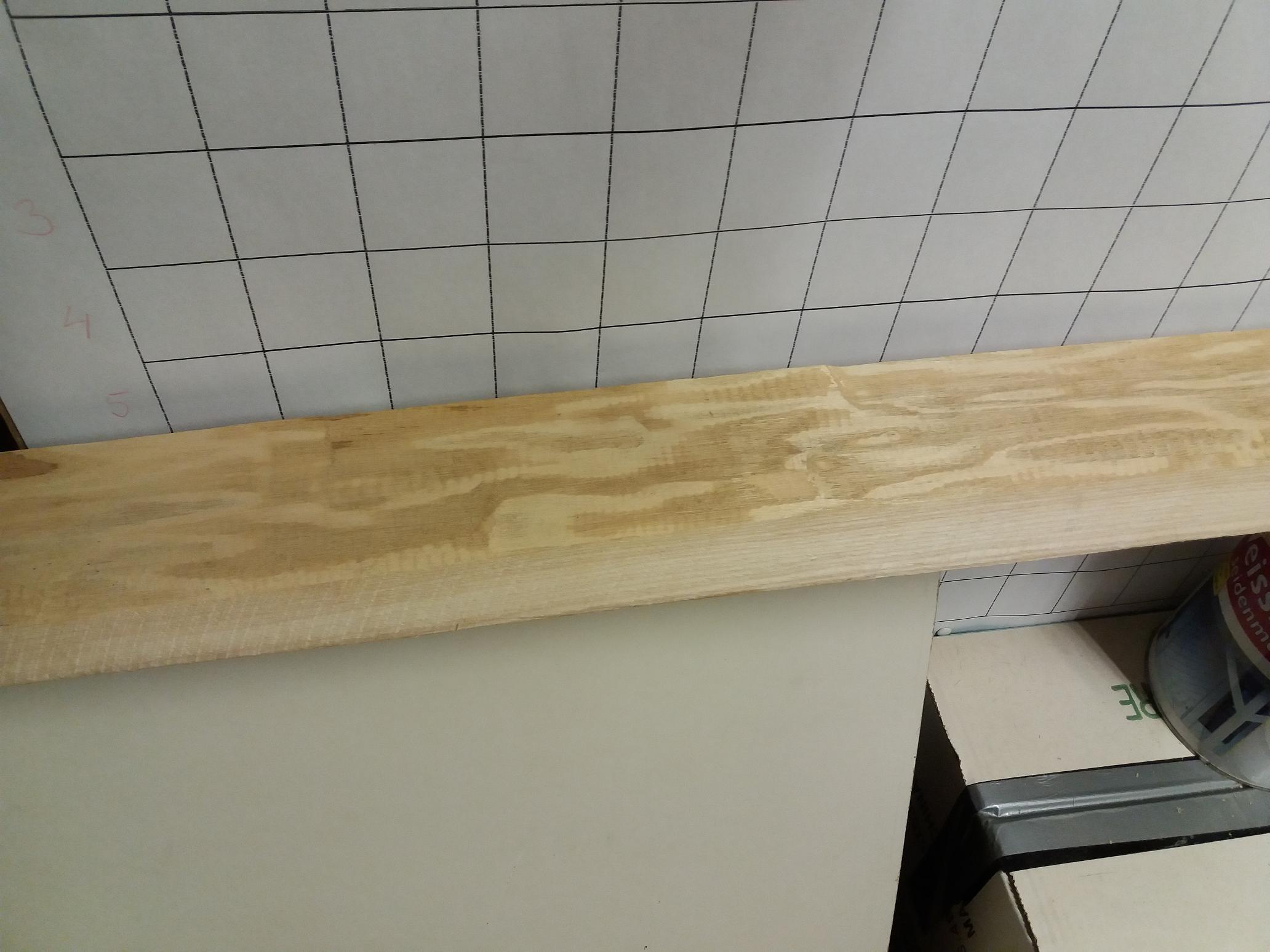

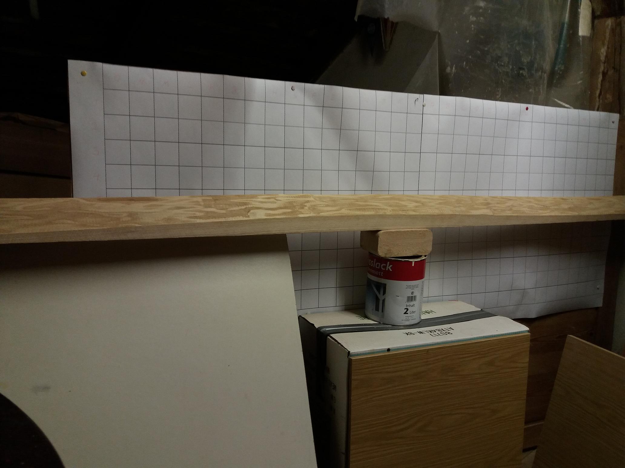

Es ist leider schon etwas spät geworden und es war gar nicht so leicht ein paar aussagekräftige Fotos von dem Stave mit dem Handy hinzubekommen. Falls sie nicht genügen, versuche ich es bei Tageslicht im Freien nochmals.

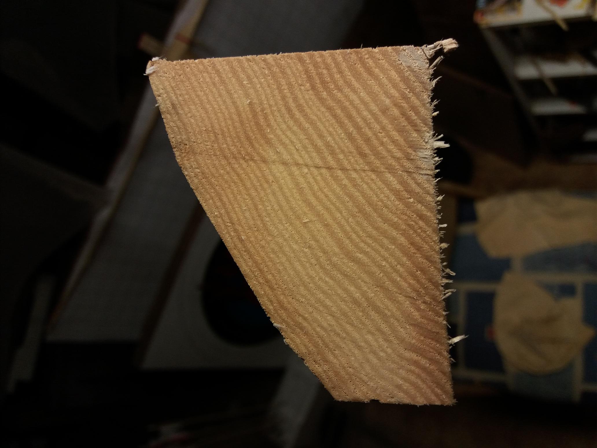

Ich würde als erstes den markierten Jahresring freilegen. Falls du so etwas noch nie gemacht hast, solltest du sehr vorsichtig anfangen. Am besten du versuchst als erstes den ersten intakten Ring sauber frei zu legen. Dann kannst du über die ganze Länge üben und ein Gefühl dafür entwickeln wie das geht. Dann diesen freigelegten Jahresring auch abkratzen, bis zu zu diesem dicken markierten Jahresring mit dem großen dunklen Anteil kommst.
Du musst dein Augenmerk vor allem darauf richten was der Frühholz und was der Spätholz-Anteil eines Jahresringes ist. Auf deinem Bild sieht man den Unterschied ganz gut. Am Rücken des Bogens sollte später kein helles großporiges Holz übrig sein und die dunklere dichtere Spätholzschicht sollte unverletzt sein.
Wenn du den Ring mit einer Ziehklinge freigelegt hast, eine Schnur darüber spannen und den Bogen anzeichnen.
Je nach dem mit neuen gezielten Bildern hier Rat einholen.

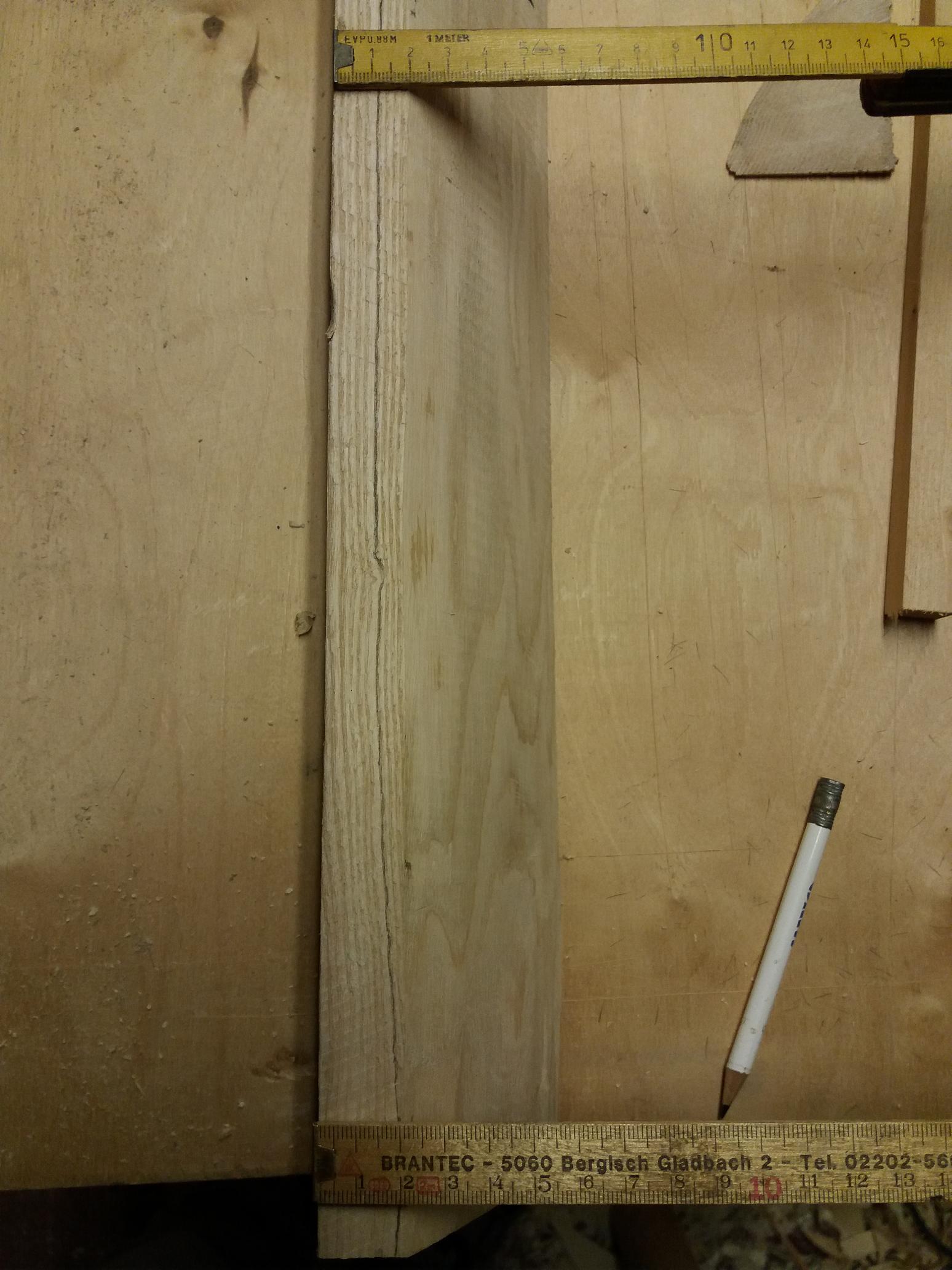

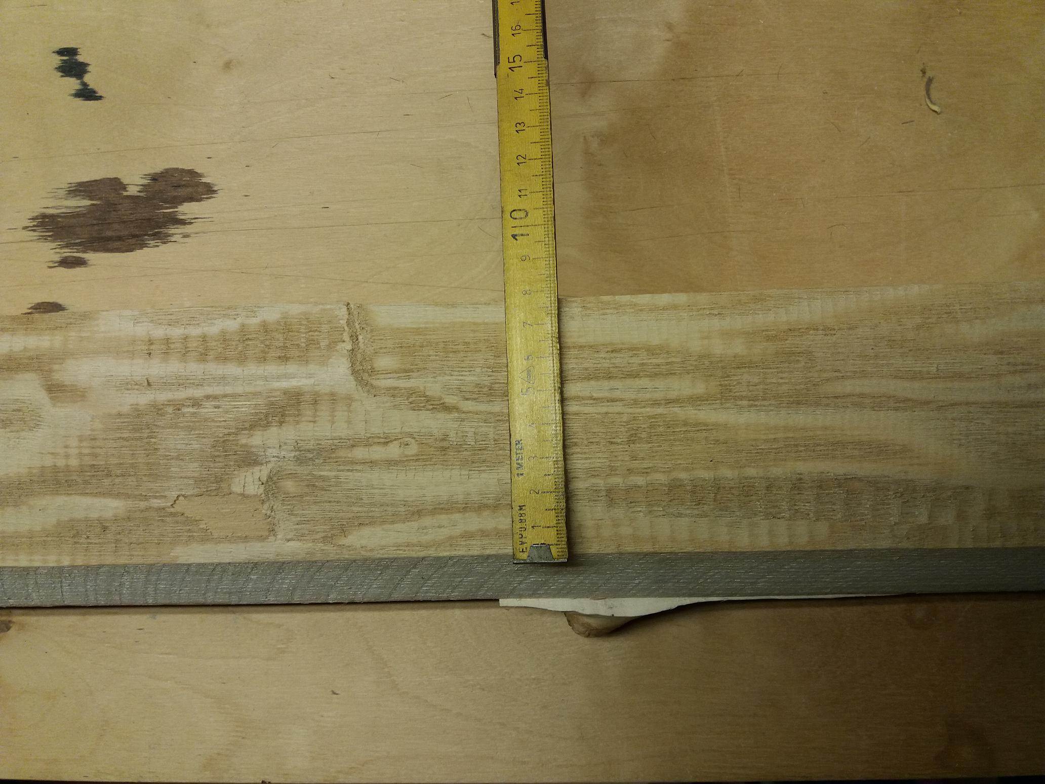

Ich habe mir aber den von Wolfgang gekennzeichneten Rückenring nochmals genauer betrachtet und dabei ist folgendes Foto entstanden.
Unten ist im Bild die Stirnseite, welche wir vorher betrachet haben. Von dieser ausgehend habe ich den Frühholzring über "unserem" gewünschten Rückenring mit Bleistift markiert. An der Strinseite (unten) sind das nur 1-3 mm bis zur jetzigen "Rückenfläche", jedoch im weiteren Verlauf nimmt dieses Maß stark zu, zur Mitte hin wieder etwas ab und gipfelt auf der enderen Seite des Staves bei mehr als 1 cm, sodass zur im Bild linken Kante nur noch ca. 5 mm übrig bleiben.
Erwähnen sollte ich, dass die Fläche auf der die Zollstöcke platziert sind, zur Rückenfläche in etwa in einem Winkel von 120 ° steht. Demnach erscheint natürlich der gewünschte Spätholzring auch breiter. Wie er weiter zur Mitte des Rückens verläuft, lässt sich nur erahnen. Hoffentlich bleibt da noch genügend Holz übrig... ???
Fazit:
Ich werde wohl wie Markus schreibt, erst einmal grob die Bogenform herausarbeiten und mich dann übenderweise an einem der ersten Ringe versuchen. Werde mir Hilfe suchen, wenn ich gar nicht klar komme.

Jahresringe bei Esche freilegen ist nicht einfach, in der Mitte ist der Stave sehr dünn, unter 1,5 cm Dicke wird das nichts.
Wo du wohnst, ist das Neustadt am Kulm?
Nachtrag. Mit der Dicke deines Staves hab ich mich geirrt, hab nicht alle deine Bilder betrachtet, da ist in der Mitte schon genug vorhanden.
Hab daher den falschen Teil meines Beitrags gelöscht,

die Jahresringe lassen sich bei Esche besser als bei jedem anderen Holz freilegen, probier mal.
Du misst ja auf der schmalen Seite des Staves, zur Mitte hin wird er dicker, das wird schon ein Bogen.

Moin, seh ich auch so wie Max. Selbst bei so dünnen jahrringen geht das jahrringe abtragen noch richtig gut. Und man kann früh- und spätholz optisch (frühholz iss das dunkle Zeuch in der rückenansicht) und sogar akustisch beim schneiden unterscheiden.
Und der stave iss ja auch 8 cm breit.

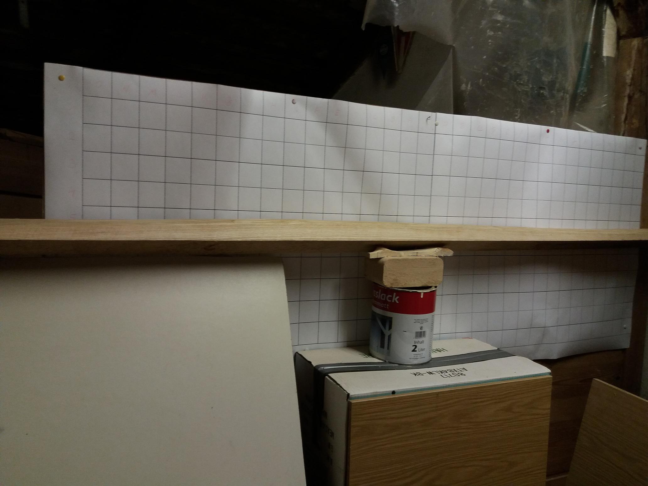

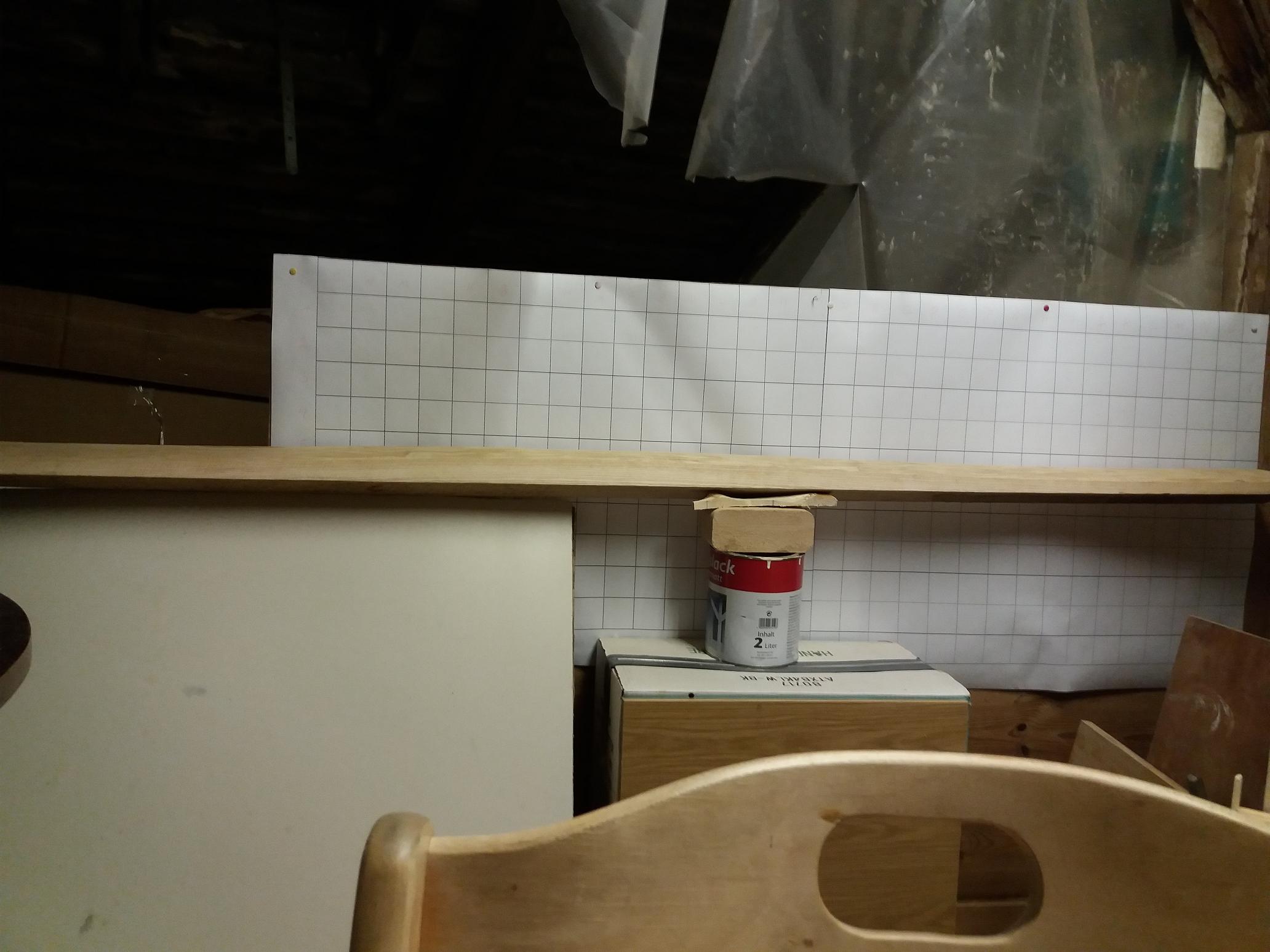

Aber nun zu meinem heutigen, leider realtiv kurzen, Gespräch mit dem Stave.
Er erzählte mir, nachdem ich ihm ringsum den gewünschten Spätholzring markiert habe, dass an beiden Enden in etwa gleich viel Holz (1 -3 mm) abzunehmen ist und der Verlauf des späteren Bogenrückens sich wie folgt darstellt. Genau in der Mitte wird bei 190 cm Bogenlänge der Bogenrücken am erhabensten sein und dann sanft in einem langen nach unten gezogenem Bogen auslaufen (och - mit konkav und konvex stehe ich immer auf Kriegsfuß ;) ). In der Mitte wird dadurch auch genügend Dicke für den Griff bleiben, welcher außermittig angeordnet dann bei einer Bogenlänge von ca. 180 cm trotzdem wieder am höchsten Punkt zu liegen kommen könnte. Hab' ich noch was vergessen?

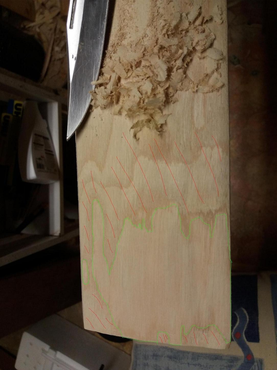

Achja - habe da noch ein Bild zu meinen Übungen ;) zum Freilegen des Spätholzringes noch am vollen Profil. Leider stand mir nur das Zieheisen und mein Pilzmesser mit kleinem angezogenen Grat zur Verfügung. Muss mir heute noch ein paar ordentliche Ziehklingen bestellen. Wollte mir so einen Satz von "Kirschen" holen. Hoffe, dass ich da nichts falsch mache. ??? Hier das Bild mit dem freigelegten Stück Rücken "in grüner Umrandung". ;)

Grüß dich, der Versuch sieht gut aus. Geh aber noch nicht auf den zielring, sondern auf den darüber. Wenn du irgendwo aneckst, wird der finale Ring nicht beschädigt.

Servus, ja sieht gut aus.
Bei den ziehklingen ist weniger die Marke entscheidend sondern eher wie du sie schärft, bzw. einen Grad anbringst. Da gibt es einige gute Videos dazu im Netz sie die dir mal an die sind wirklich hilfreich. Nur eine Ziehklinge mit einem guten Grad arbeitet auch gut.
Von Dictum gibt es auch Anleitungen dazu.

Noch zum Jahresring-Freilegen: Ich würde beim Ziehmesser bleiben. Mit der Ziehklinge halte ich das für eine unnötige Strafarbeit und es geht nichtmal besser. Das Frühholz ist so bröselig, das Messer "will" gar nicht ins darunter liegende Spätholz. Das Ziehmesser sollte lediglich scharf, aber nicht rasiermesserscharf sein, da es sich sonst doch mal in den nächsten Ring beißen kann. Falls es dir psycholgisch hilft, kannst du allenfalls bis aufs Frühholz mit dem Ziehmesser arbeiten und dann das Frühholz mit der Ziehklinge runterkratzen ;)
