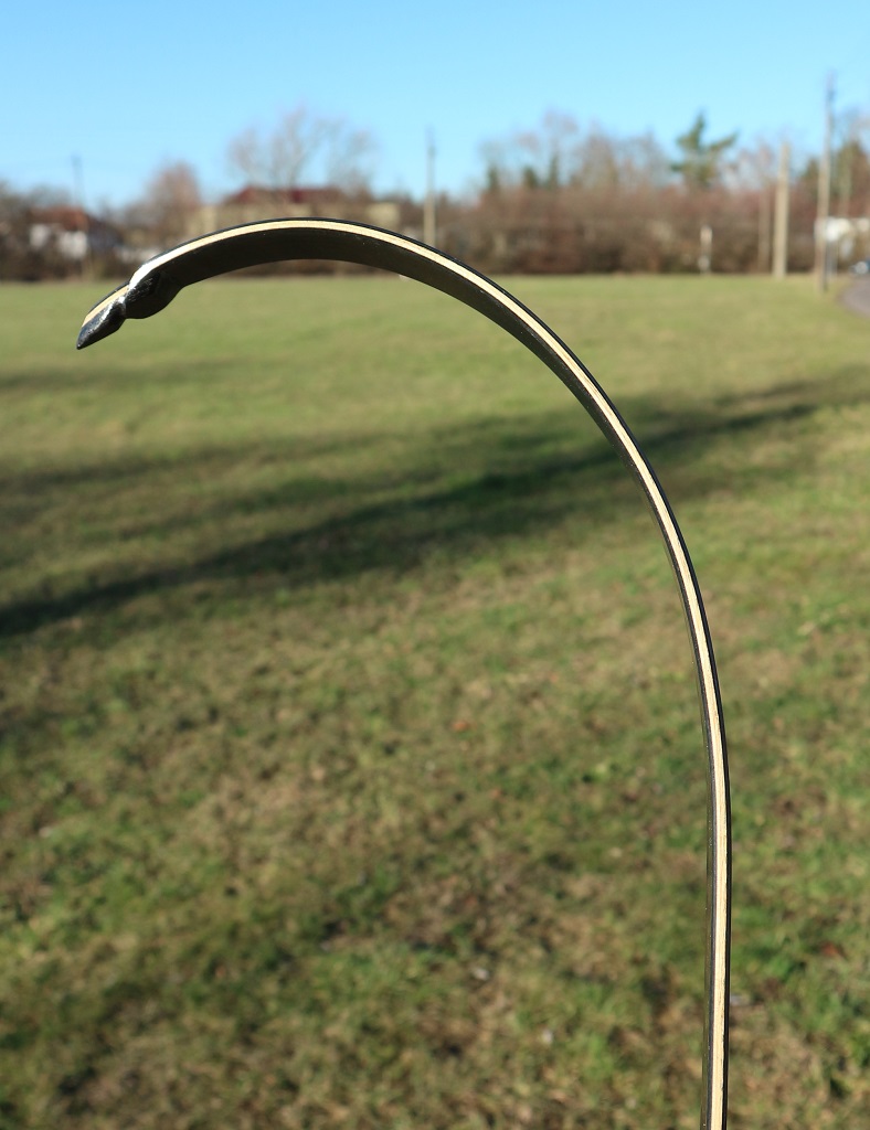

Verfasst: 08.11.2019, 13:47
von Rainer_K
hallo mal wieder,
@ Grombard, ich habe das jetzt auch mal mit Kabelbindern gemacht, funktioniert super. Erstaunlicherweise waren die danach so spröde, dass ich sie mit den Fingern wegschnipsen konnte, also Wärme mögen die nicht.
Ja, so langsam wird es dann spannend, siehe Bilder
Rainer
Re: experimentelles Design
Verfasst: 08.11.2019, 14:51
von Bowster
sieht nach ´ner geilen Auszugskurve haus, falls Dir die Wurfarme nicht seitlich abhauen.
Ich halte Dir die Daumen.
Verfasst: 08.11.2019, 14:53
von Grombard
Sieht scharf aus.
Bin gespannt.
Verfasst: 08.11.2019, 21:27
von Haitha
Yeah! Endlich baut der Rainer was in Super-Kurz-Jagd-Recurve! Bin gespannt!
Verfasst: 08.11.2019, 21:37
von Rainer_K
ich habe vorhin mal mit Tip replacements den Bogen etwas gezogen- der wird wohl zu stark. Naja, jetzt kleben erstmal die tips. Vielleicht wird er nur für Kinder mit max. 20 Zoll Auszug.
Wie spanne ich den eigentlich auf??
Rainer
