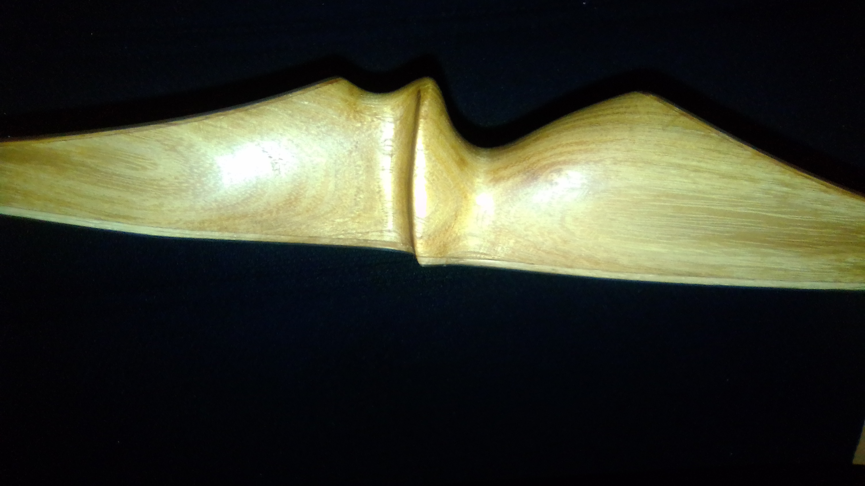

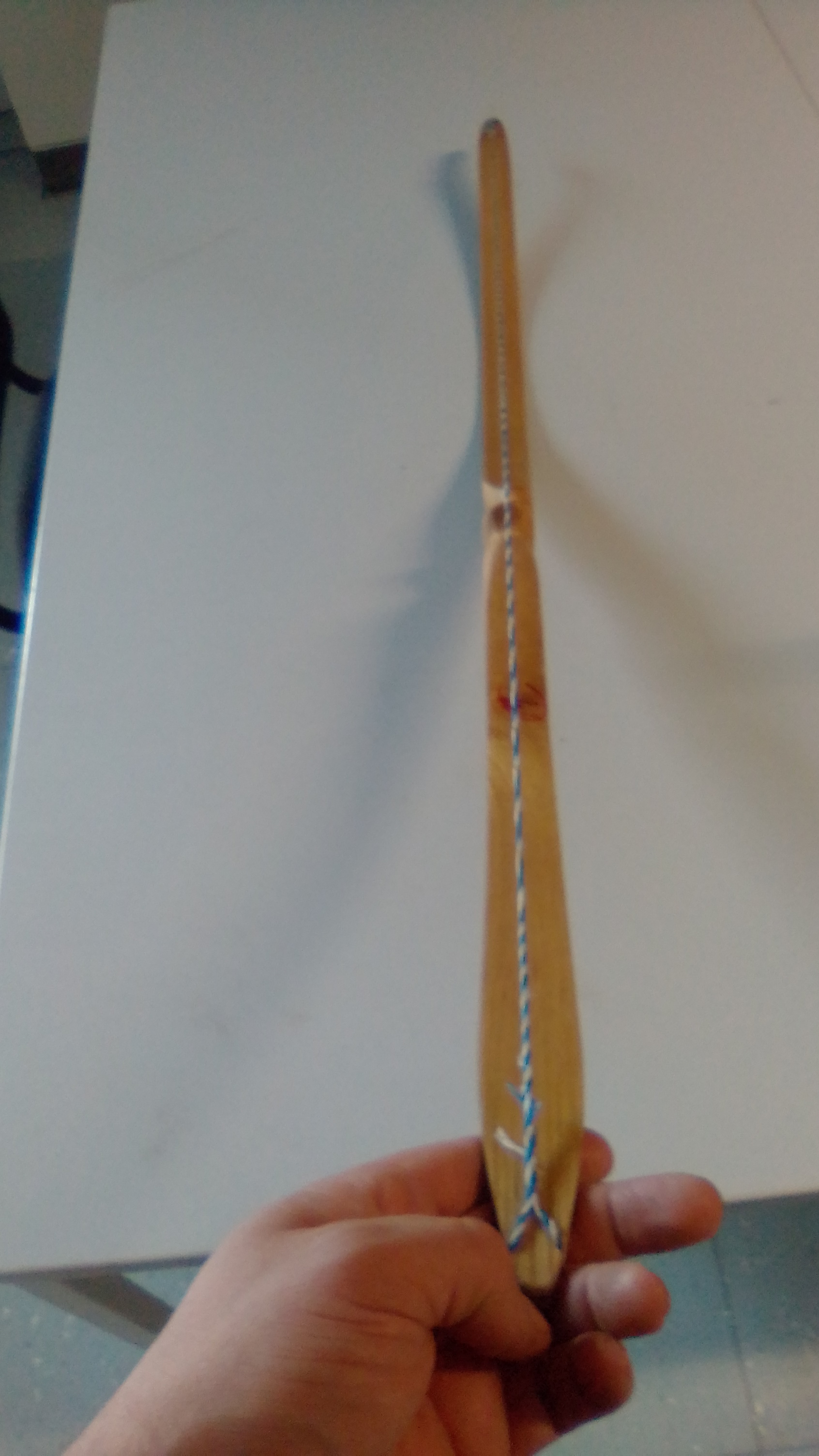

Hab zwischendurch mal angefangen zu kleben.
Hatte ja auch ne ziemlich gute Hilfestellung diesbezüglich.
Danke nochmals an denjenigen hierfür. ;)
Habe für meinen Junior und mich da mal was zurechtgebappt.
Und bevor ich hier ganz im Nirvana verschwind, dacht ich, ich poste mal den Juniorenbogen.
Laminate sind aus Eiche, Griff ist aus Robinie und die Enden aus Wurzelholz von ner Blutpflaume.
13#@18", abgespannt 126cm NtN.

Ein schöner Kinderbogen, Junior darf stolz auf seinen Vater sein !

Danke danke. Gefällt ihm auch. Mal schauen, wie er sich damit auf dem Turnier macht.

Saubere Arbeit, gefällt mir gut.
Mich wundert nur die Eiche als Material für die Wurfarme, ist doch recht schwer.
Wie ist das Schussverhalten so?
