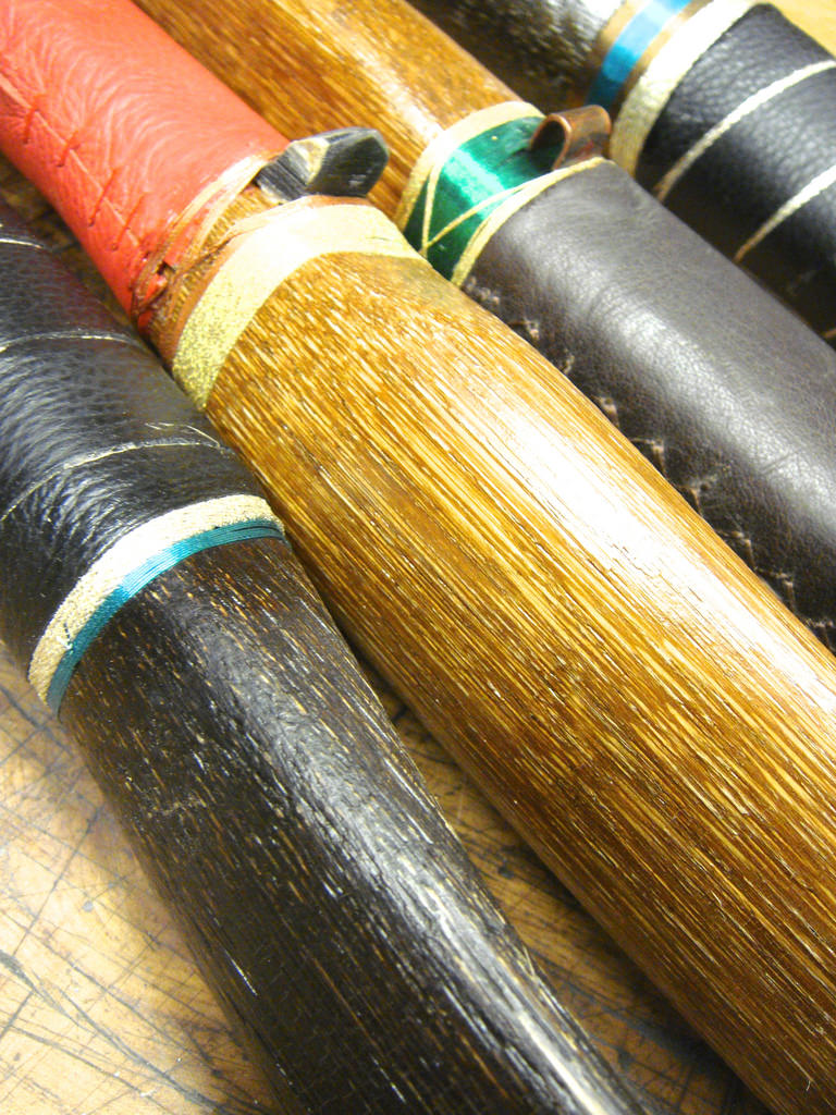

Nachtrag...
Hier schnell noch Bilder von Manau Bögen in gebeizt und einer schwarz lackiert. Versiegelt sind sie mit Acryl. Oberfläche ist aber bei allen noch uneben...

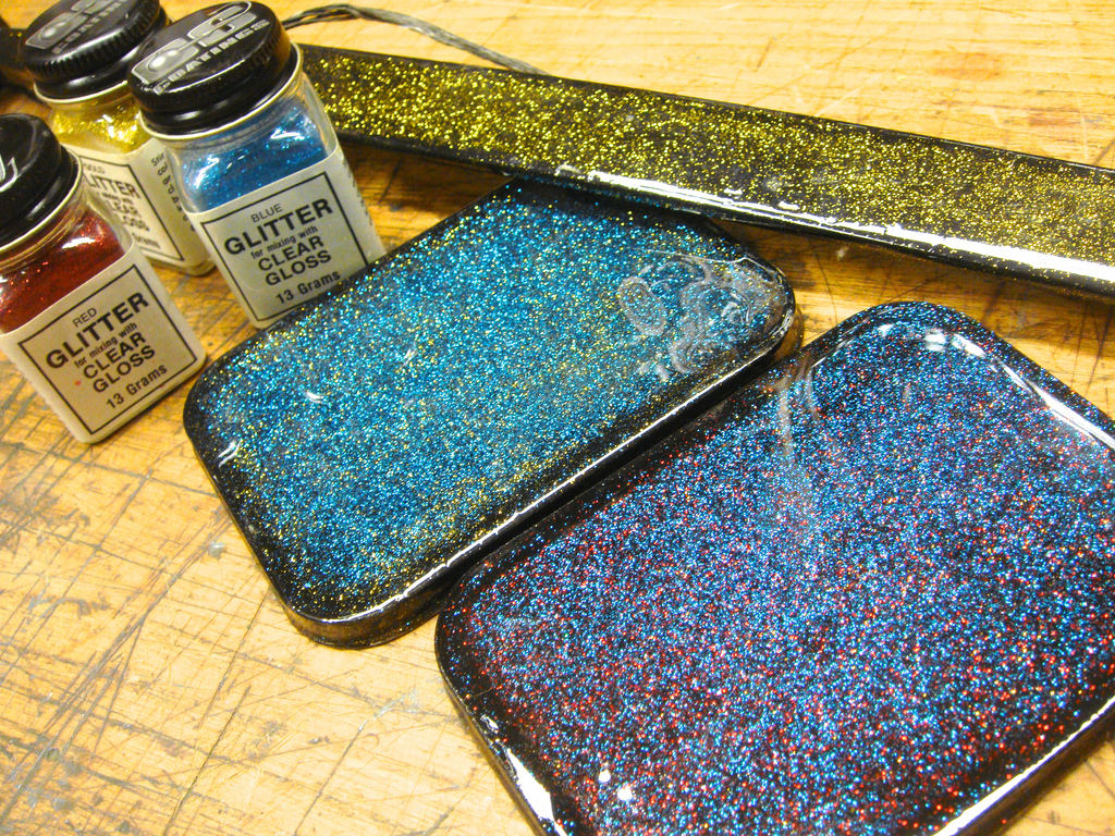

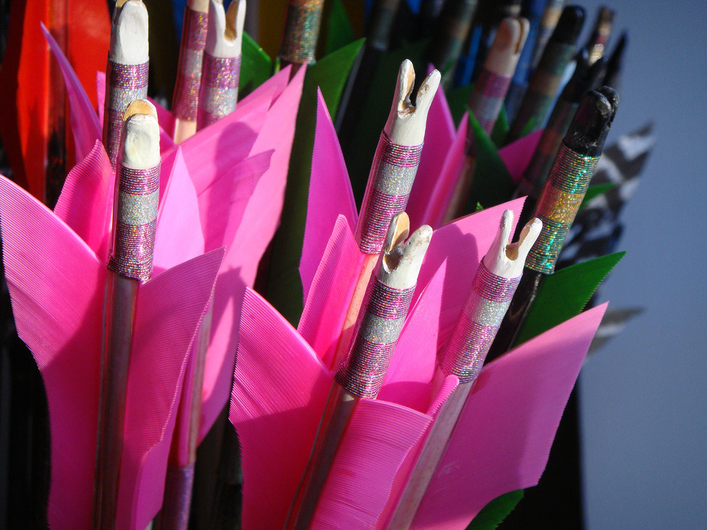

Ich hab' ja auch viel für Ork-Jäger und Elfen gebaut... ich hab' da oft Glitter drauf. Kam immer gut an und kann man verwegen oder passend zu My Little Pony machen.
Ich nehme da Holographische Bindegarne oder Lack von House of Brunner (Angelrutenbau).
