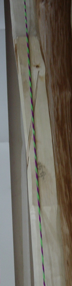

ich baue seit langer Zeit mal wieder an einem Bogen(Südtiroler Haselnuss aus 1300m Höhe), leider passte Die Sehnenlage nicht, daher habe ich das erste Mal diese Technik probiert. Das Stöckchen hat 186cm von ca 3cm auf 4cm, muss jetzt noch bis morgen aushärten(Eule endfest), bin mal gespannt.

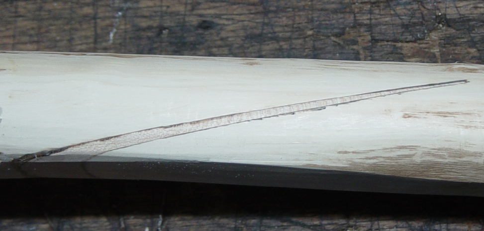

Was hast du denn da reingeklebt?
Sieht irgendwie derb grobporig aus.

aus derm Rest einer Ahorn-Arbeitsplatte

Micha Wolf sägt nur bis 2/3 Griffstärke ein. Wenn du das Griffstück noch seitlich schmälerst, kann aus dem Keil fast eine Schiftung werden. Es wird aber hoffentlich auch so reichen. Halt uns auf dem Laufenden.

Ich habe 75% weit eingesägt, oder 3/4 der breite, 22,5mm von 30mm, der Bogen wird wahrscheinlich an die 50# kriegen, statt 2cm läuft die Sehne jetzt noch ca 5mm aus der Spur, das werde ich mal erst so lassen.

Moin Bowster,
so ganz ohne den "Wolfschen Keil", bezogen auf das letzte Bild mit der Sehne, wäre das nicht schon das perfekte Schussfenster gewesen?

Der Bogen hatte in diesem Zustand ganz klar die Absicht, dann auch seitlich zu biegen.

Die Frage verstehe ich nicht. Der Schnitt wird so dick wie die Säge, mit der gearbeitet wird.
Sollte natürlich nicht unbedingt eine Kettensäge, sondern eine möglichst dünne feine Säge sein.
Die dick des Keils ergibt sich aus der zu korrigierenden Fehlstellung.

Den Einschnitt habe ich mit einer 1mm starken Japansäge gemacht, und mit der Kreissäge aus dem Arbeitsplattenrest mal so ca 20 Keile rausgesägt, und dann geschaut welcher am besten passt.
