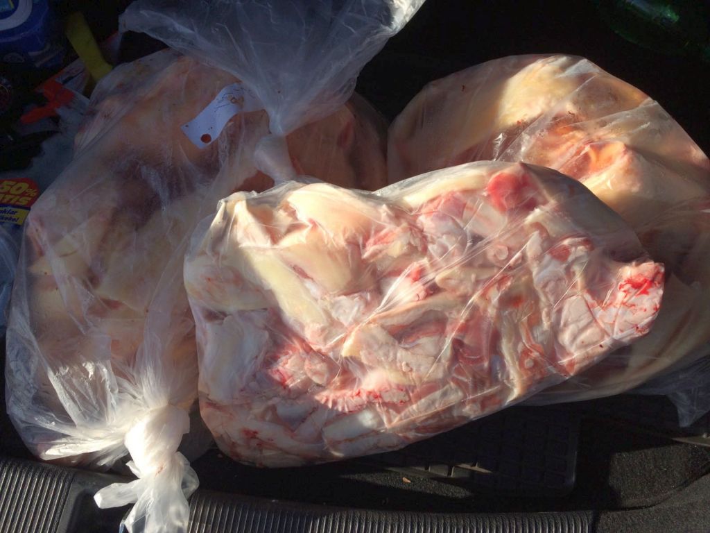

Shamane war dann mal im Schlachthof etwas Rindersehne besorgen...überschaubare 20 kg :D

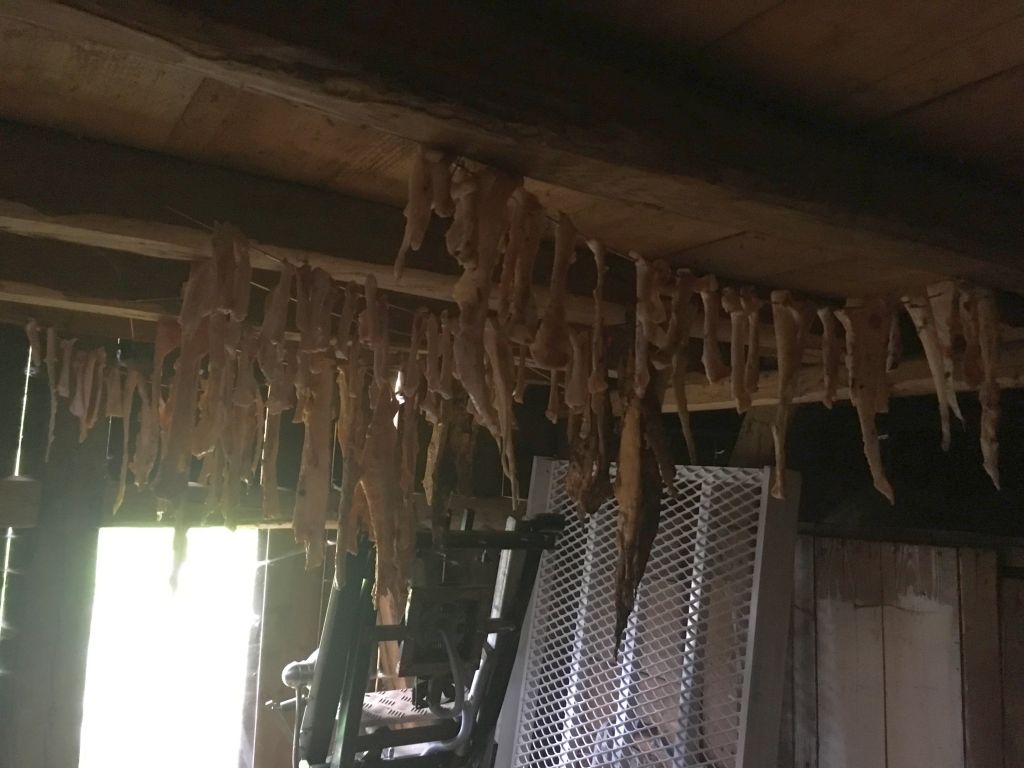

die wird dann mal grob gewaschen und übermorgen etwas zurechtgestutzt und aufgefädelt, danach kommen die in die Scheune zum trocknen.

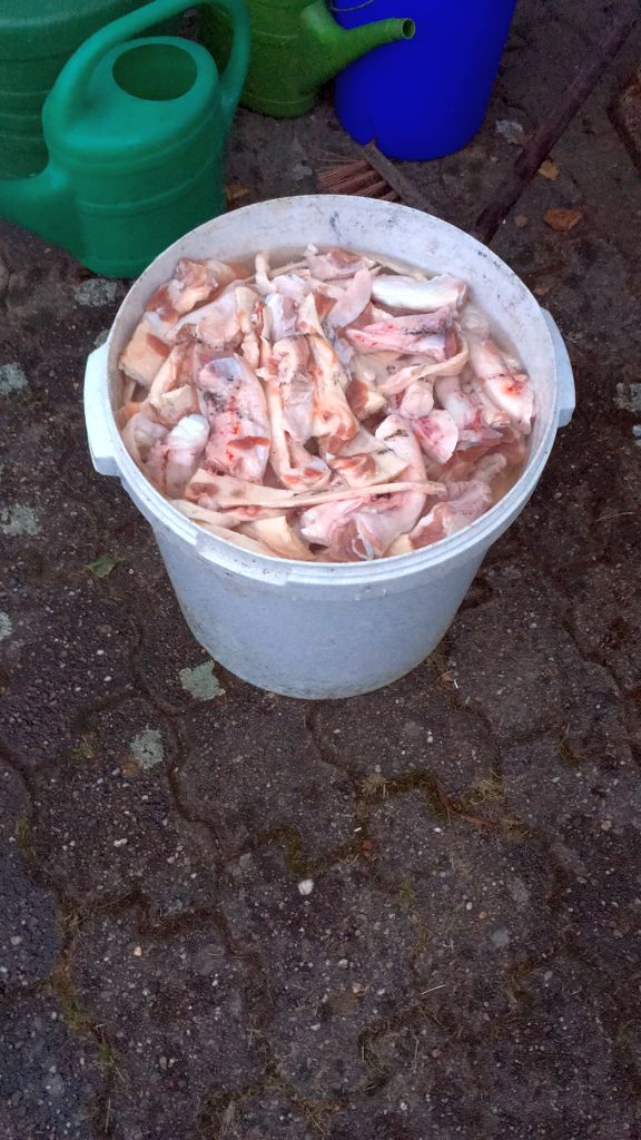

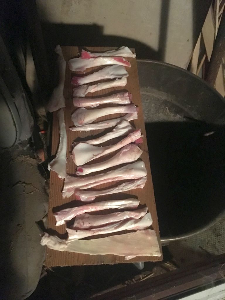

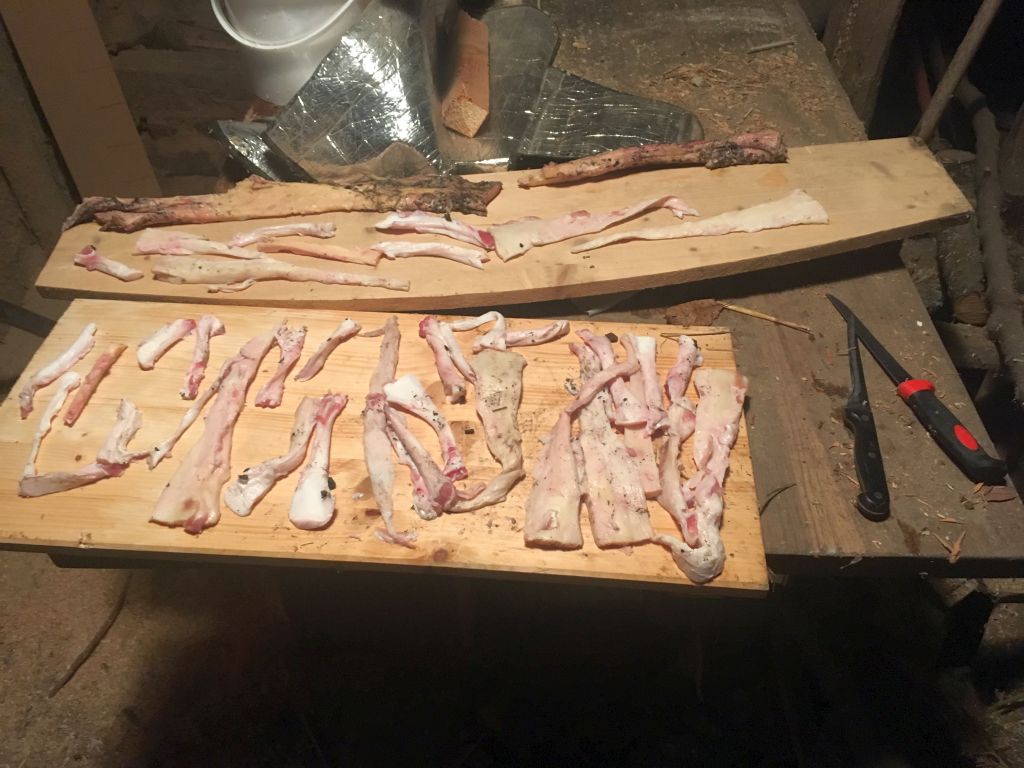

Heute haben Shamane und meine Wenigkeit spontan ein bisschen Sehne vorbereitet.

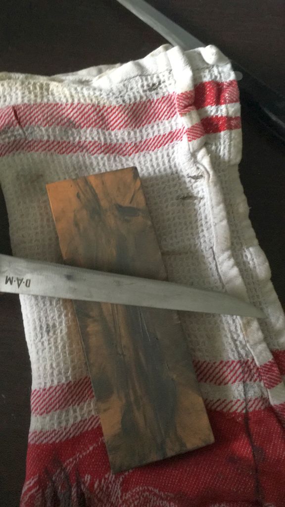

Erst mal Werkzeug scharf machen

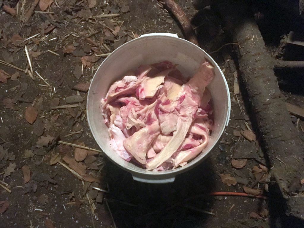

Viel weniger geworden ist es nicht ???
Sind viele Rückensehnen dabei oder was auch immer... auf jeden Fall große Lappen...mal sehen ob daraus was wird.

Leg mal nen Maßstab dazu...
bowa
Beiträge: 3092
Re: Osmanisches Reich- Außenstelle Oberberg
Beitrag von bowa » 21.10.2016, 07:41
kra hat geschrieben:Leg mal nen Maßstab dazu...
So ???
;D ;D ;D O0
Mach ich mal bei Gelegenheit. Die Rückensehnen sind so um die 30 cm oder länger und die Achillessehnen zwischen 6 und ca 15 cm grob geschätzt ;)

So, das ist die ganze Ausbeute. ;)
Ich wüsste aber schon mal gerne was durch so einen völlig vom Bogenbau unbeleckten Schädel geht wenn man sowas sieht ;D
Ich hoffe mal dass man die Rückensehnen auch brauchen kann, sonst hätte ich mir ne Menge Arbeit sparen können. :(
Einen Teil hab ich auch weggeworfen, da haben die im Schlachthof zu viel kaputt geschnitten ???
