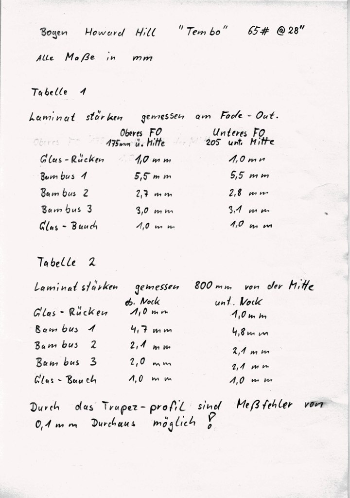

Wenn es gewünscht ist, könnte ich nochmal die Daten von meinen Tembo hier posten, den habe ich mal vor 5 Jahren vermessen und fotografiert und hier im Forum eingestellt, nur sind die Bilder ja jetzt weg.

Okay

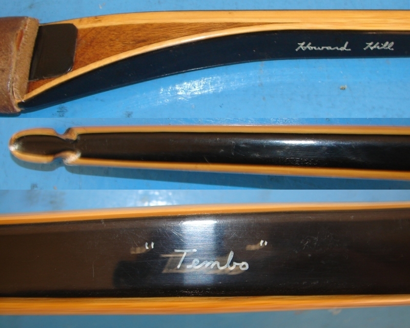

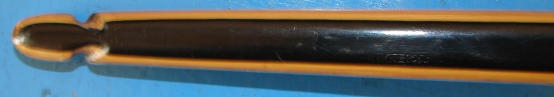

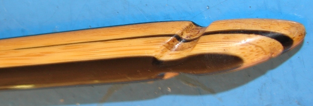

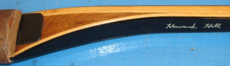

Und noch ein paar Bilder.
TBSLEIBNITZTINNACHER

He Heidjer.
Schöner Bogen. Nur würde mich beim 2. Backing-Tip Foto doch lieber einmal das aussehen des Facing-Tip Interessieren. Glaube kaum dass die auf beiden Seiten gleich ausschauen. :-* :P
- Tradition trifft Moderne -
Heidjer
Beiträge: 6864
Re: Laminat Bogen
Beitrag von Heidjer » 07.01.2015, 02:51
Äh das zweite Foto ist die Facing (Bauchseite) des Bogens, kann man daran erkennen das man in der Draufsicht die Seiten sieht, die Hillbögen sind immer zum Bauch hin getrappt. ;)
Wäre nicht das Trapping könnte man die Tipoberseite nicht von der Tipunterseite unterscheiden.
Ich habe sogar schon Bilder von Hillbögen gesehen, die aus Unkenntnis verkehrt herum aufgespannt wurden. ::)
Das Trapping zum Bauch hin, hat Howard Hill selbst entwickelt weil er den Bogen als Weiterentwicklung des englischen Bogens mit seinen abgerundeten Bauch sah. ;)
