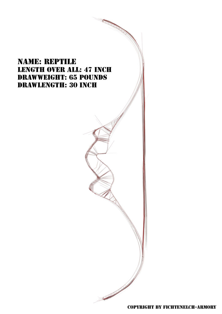

..habe ich endlich mal wieder Zeit was "neues" zu probieren. Erstens wollte ich schon immer mal nen Bogen am Computer "basteln" und dann in real umsetzen , zweitens will ich gucken ob ich einen noch kürzeren Bogen bauen kann und drittens will ich mal gucken ob ich das ganze "gelernte" beim Bau der letzten Bögen auch irgendwo anders gebrauchen kann.
Also das ist die Skizze aus dem Rechner mit den "Eckdaten". Als Wurfarme ist ein Mix aus getaperten Bambus,Carbon und Glas gedacht. An den Fadeouts will ich je ein Powerlam bauch- und eins rückenseitig verbauen.
Um den Bogen halbwegs "leise" zu kriegen will ich diesmal versuchen Sehnenbrücken auf den Wurfarmen zu verbauen. Mal gucken ob das klappt.
Was haltet Ihr bis jetzt davon?

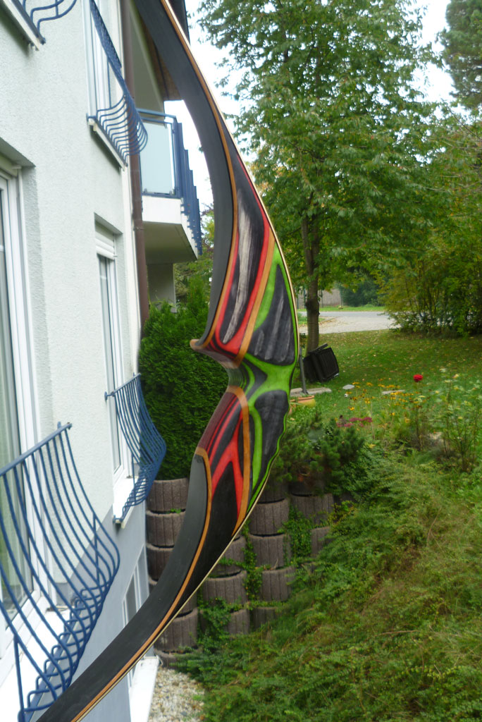

@Bowster : Die 43 Zoll hab ich schon "geknackt" ..der Rot-Grüne hat ne Sehnenlänge von 42,5 Zoll bei 40@27
Ich will aber mal gucken ob man das ganze noch etwas schneller machen kann und vor allem mit "offenen Griff". Deswegen bau ich ja was neues.

Bevor die Frage kommt warum Vier: Ich klebe Rückenseitig zwei "normale" Powerlams mit nem Überstand von 6cm auf. Ganz einfach um die Biegung vom Griff fernzuhalten. Bauchseitig verklebe ich zwei dünne Powerlams mit 1 cm Überstand. Die sind aber nur dazu da um die Fadeouts etwas stabiler zu machen. Vielleicht bin ich zu vorsichtig ...aber Esche...ich trau der einfach nicht.
