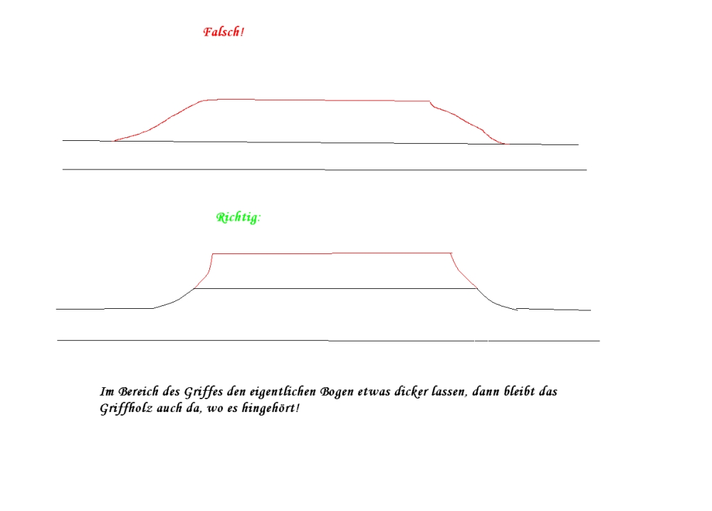

Möglichkeit Nr. 1: Elb bauen ;D
Soll aus Eberesche auch gehen :)
Möglichkeit 2: Eben das aufgeleimte Gruffstück.
Falls das Stückchen nur aus Splint besteht, wär natürlich Ebereschenkern naheliegend.
Aber ich fänd auch z.b. Pfirsich, Mirabelle oder Apfel sehr passen. Ist aber auch Geschmacksache ;)
Zum Aufleimen würde ich persönlich Uhu endfest nehmen, das hält. Auch andere gute Epoxys solltest du nehmen können.
Weißleim geht auch, bedarf aber einer sehr passgenauen Klebefuge!
