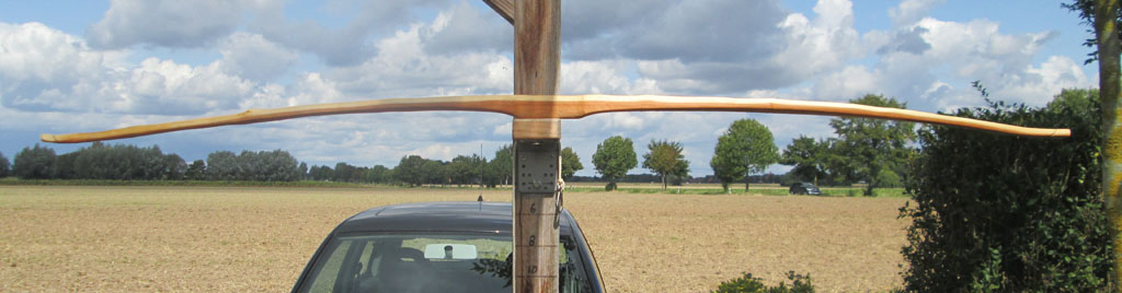

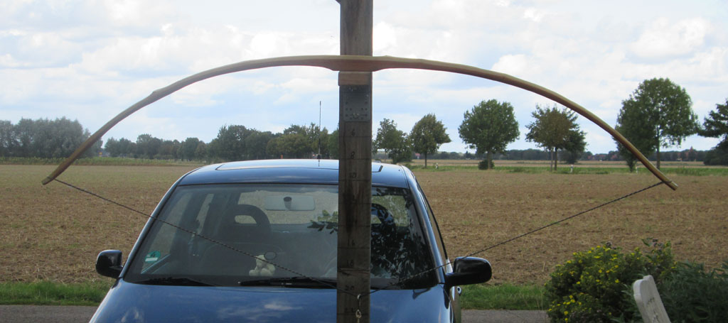

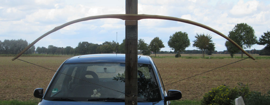

Hallo Leute,
ich habe hier einen Eibenflachbogen in der Mangel und es wäre schön wenn ihr euch den Tiller, bis hierher, einmal anschaut.
Standhöhe 6", die Bilder sind bei 16,18 und 20 Zoll gemacht.
Der linke ist der obere WA.
Der Bogen ist eine relativ schwere Ausführung. Er hat momentan 55# bei 20" . Da ist dann auch leider bei meiner Zugwaage Feierabend. Was würde er in diesem Zustand bei 28" haben?
Das kann man ja irgendwie ausrechnen, hab aber keinen Plan wie.
Danke schon mal im vorraus. ;)

Am linken Wurfarm solltest du die Aststelle mehr einbiegen lassen.

Rechts könnte mMn noch etwas mehr die ertse Wa-Hälfte mitarbeiten, links solltest du den Bereich um den Ast in der Mittte noch ein wenig schwächen :)
