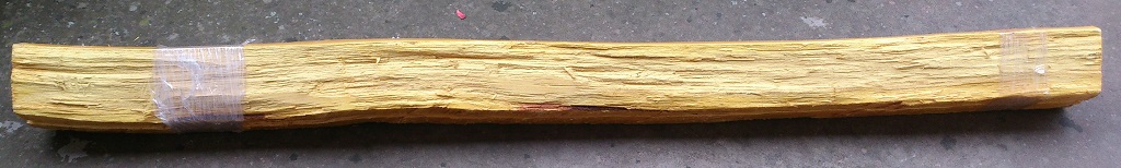

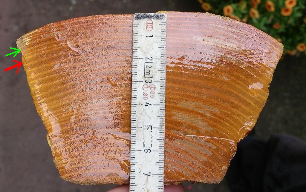

Hier noch die Fotos:
Den markierten Ring würd ich als Rücken nehmen

Ganz im Ernst? Ich würde die durchsägen und zwei Bögen draus machen.
Ansonsten: Schönes Holz, irgendwann kauf ich mir auch mal Osage ;D
V-Spleiß sollte aber eigentlich auch halten, aber je groß, desto sicher ;)

Neumi hat geschrieben:Also nochmal (mein Post wurde gerade gefressen). Danke Haitha.
Sieht aus wie Osage aus Nebraska

Hallo Allerseits, die Frage zur Bogenlänge iss in etwa beantwortet, der Spleiss iss auch klar (V-Spleiß). Jetzt steht noch die Ringwahl an. Ich könnte den Ring mit dem roten Pfeil nehmen, hätte den Vorteil, dass die folgenden Ringe ca. gleich sind. Ich könnte aber auch den Ring mit dem grünen Pfeil nehmen, allerdings sind die beiden folgenden Ring nicht so gut . Die Frage ist: was macht bei Osage mehr Sinn (nur zur Erinnerung: der Bogen soll auf ca. 60# rauslaufen).
Danke schonmal für Eure Hilfe - Grüsse Neumi

Ist völlig egal.
Beide Ringe sehen gut aus und die Jahrringdicke im inneren der Wurfarme spielt keine Rolle. ;)

Moin und Danke. Das ist gut, dann habe ich etwas mehr Spielraum fürs durchsägen der Billets.
