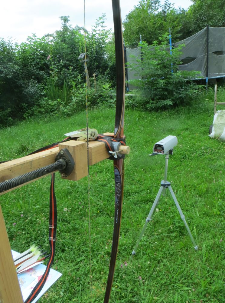

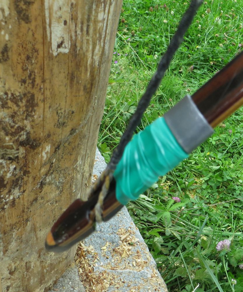

hallo,
wenn wir Bögen bauen, dann versuchen wir natürlich, die Tip Masse möglcihst gering zu halten, insbesondere beim Langbogen, da zählt jedes Gramm.
Vor gerumer Zeit hatte ich mal versucht, diesen Einfluss etwas mit Zahlen zu belegen. Der Proband war ein 28lbs Recurve mit relativ schweren Holzpfeilen.Als Ergebnis kam heraus, dass ein bischen mher oder weniger Masse keine merkliche Änderung bewirkt. Obwohl die Ergebnisse erst einmal etwas zweifelhaft erschienen, hatte der leichte Recurve mit den schweren Pfeilen sicherlich einen Einfluss auf das Ergebnis.
Nun, heute habe ich das Experiment mit einem 50lbs Langbogen wiederholt und Pfeilen um die 9gn/lbs. Bleiplättchen von 10g, 20g und 30g wurde an jedes Tip fixiert. Unten im Diagramm das Ergebnis
30g an jedem Tip reduzierten die Pfeilgeschwindigkeit um nur 5%, die gleiche Reduktion wurde erreciht, wenn der Pfeil um 25gn (=1,6g) schwerer war.
Decken sich die Ergebnisse mit euren Erwartungen oder Erfahrungen?
Der Bericht als Zusammfassung ist hier http://www.bogensport-krafft.de/index.php/nuetzliches
schönen Sontag
Rainer

Nun, das ein 5% schwerer Pfeil auch 5% langsamer ist sollte wegen der Physik klar sein. Die Geschwindigkeit ist nun mal linear abhängig von der Masse und der beschleunigenden Kraft.
Was die Wurfarmmasse und die Tipmasse angeht, hier muß man eben auch die 2 in Bezug setzen. Dazu kommt eben der Einfluß des Pfeilgewichts. Leichte bis sehr leichte Pfeile reagieren auf gewichtete Tips empfindlicher als Schwere.
Der Wirkun gsgrad des Bogens nimmt eben bei gewichteten Tips ab, und zwar um so mehr, je länger die WA sind, je leichter die WA sind und je leichter die Pfeile sind.
Nun ist ein 50#er , der mit 9 grpp 164 fps raushaut, nicht der Bogen mit dem besten Wirkungsgrad, da machen sich dann 30g nicht so bemerkbar.
Nimm mal einen mit 170 fps bei 10 grpp, da sieht die Geschichte denn bei Pfeilen mit 8 grpp schon anders aus.

Das deckt sich EXAKT mit meinem schon lange propagierten physikalischen Verständnis von dem Abläufen bei der Pfeilbeschleunigung.
Entscheident ist, das die Energie die in der Masse des Wurfarmes steckt, über die Straffung der Sehne fast vollständig an den Pfeil abgegeben wird, da sich die Geschwindigkeit des Nockpunktes in Nähe der Standhöhe gegen unendlich bewegt, wenn die Sehne nur leicht genug ist. Ich hatte das auch mal Mathematisch irgendwo hergeleitet. Vielleicht finde ich das noch mal wieder.
Mathematisch ergibt sich nämlich auf Standhöhe eine Definitionslücke und der Wert der Geschwindigkeit strebt an dieser Stelle gegen unendlich.
Deshalb ist es egal wie langsam sich die Tips zu diesem Zeitpunkt bewegen (schwer = langsam), sie übertragen IMMER ihre kinetische Energie nahezu vollständig auf den Pfeil.
Das einzige was da Energie raus zieht ist die Masse der Sehne und ihre Dehnbarkeit. Deshalb sind Bögen mit möglichst leichter aber undehnbarer Sehne auch schneller.

@Rainer: Der Versuchsansatz ist nicht korrekt: Das Blei muss an der Wurfarmspitze (= Tip), nicht am Wurfarm, befestigt werden.

Was das Tipgewicht angeht, je schwerer die Tips und je weiter außen, desto größer die Drehmasse der WA und desto mehr Energie steckt in diesen und desto langsamer werden die Tips.
Nur sind 30 g bei einem Bogengewicht von rund 500g ja wenig im Verhältnis. Und da sind eben die Auswirkungen auf den Wirkungsgrad auch nicht so gewaltig. Da kommts dann auch noch drauf an, ob ich einen Mölle habe, der in der Mitte biegt oder einen Flitzebogen, der quasi am Ende biegt. Also der Weg und damit die Geschwindigkeit bder Tips ist auch noch von interesse.

Und 30 g Blei sind auch was anderes als 30 g Holz. In Holz sind das nämlich je WA ~ 3cm³ mehr. Das sind denn schon wuchtige Keulen.
