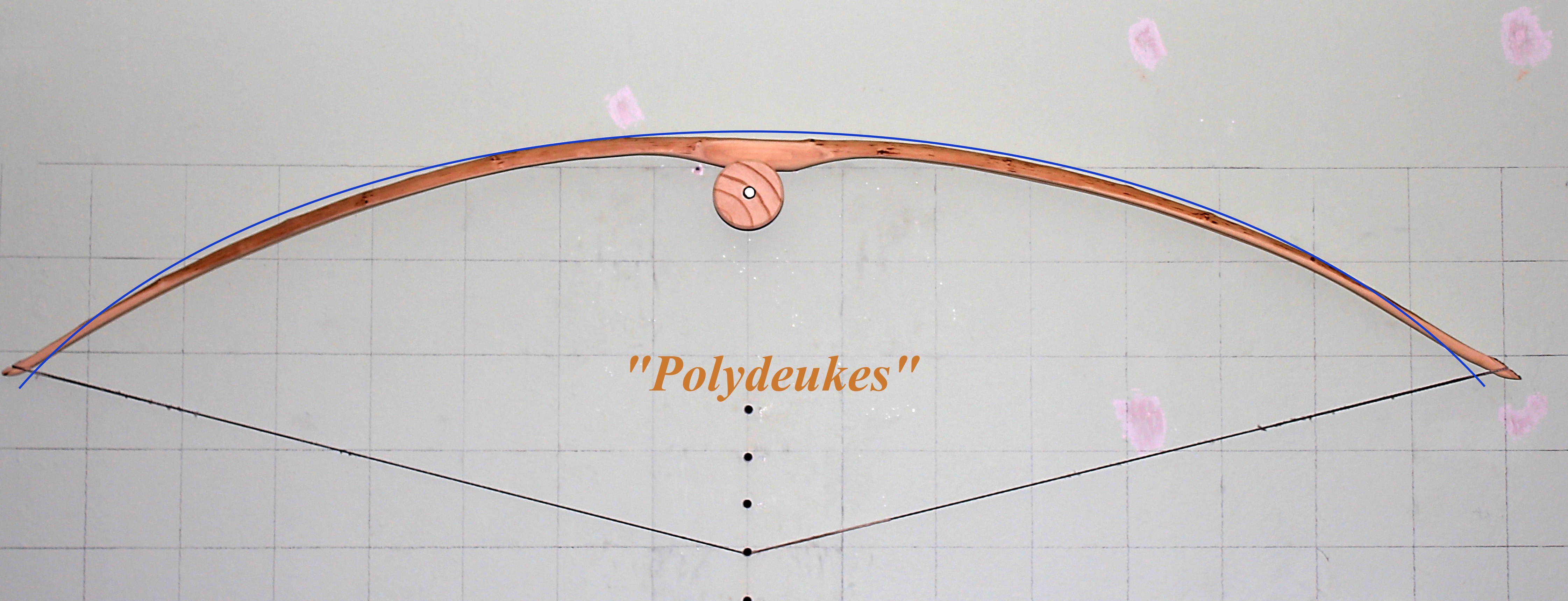

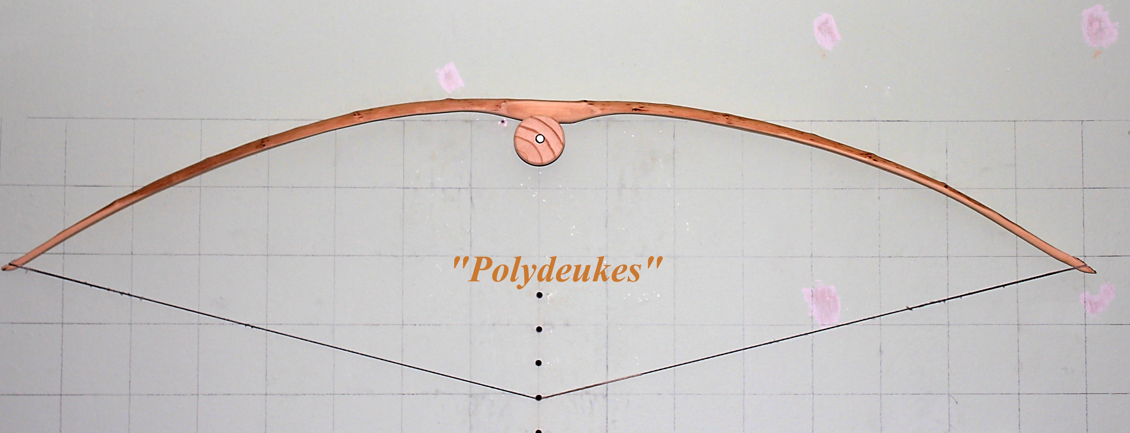

Holz Heckenrose
NTN 163 cm aufgespannt
Gewicht 578 gramm
Breite 35mm auf 9mm Nock
Zuggewicht 63 lbs bei 27"
2/3 Wurfarme parallel, dann zur Nock verjüngend
Markkanal wurde ausgeschabt und verbreitert, so daß eigentlich ein breites Uentsteht
nun zur benötigten Hilfe :
wo stimmt der Tiller noch net, ich bin heut irgendwie bissl durcheinander und sehe das net richtig
Biegung zu Griffnah ?
Holz zum wegnehmen hab i noch genug, da das angestrebte Zuggewicht ca. 55 lbs sein soll
Vielen Dank

Auf Standhöhe haste ihn ja schon. Ansonsten würde ich behaupten, dass dich in den äusseren 4/5tel des Bogen wenig-garnöscht biegt.
Also JA, zu griffnah.
Wie würde dir der Bogen-Bogen SO gefallen?

Re: " Polydeukes"
Is der im abgespannten Zustand reflex?
Ist er gerade, würde ich sagen der Tiller is schon etwas griffnah...

Re: " Polydeukes"
@ Moormann
der rechte Wurfarm ist ca. 1" reflex, der linke ist gerade und hat trotz 4 Std aufgespannt kein Set .
Ich denke mal, ich kann den Griffbereich noch flacher --für eine gleichmäßige Biegung machen
Arcus

Re: " Polydeukes"
hey arcus...Heckenrose?....das flasht mich jetzt wirklich! Dat is doch gemeine Hagebutte,oda nüch!!? Ein wirklich cooles Teil!
Natürlich ist der Norm-Tiller,bei dem alle Teile arbeiten,schonender für´s Holz ABER...
ich meine mich zu erinnern,dass in der BIBEL ein Bogen mit genau dem gleichen Tiller wie deiner(Biegung im griffnahen Bereich)
einen Weltrekord im Flight schießen geholt hat!Die WAs fungieren dann nämlich als Hebel,allerdings war jener aus Osage,
keine Ahnung in wieweit Hagebutte das zuzumuten wäre... viel Erfolg Stefan

@Arcus: Der Tiller ergibt sich oft aus dem Holz. Bei solchen Zweigen (Pfeifenstrauch ist ähnlich) fehlt in der Mitte (am Griff) die Masse und daher die eher griffnahe Biegung. Erst einmal würde ich das so erwarten. Nun aber bitte nichts am Griff wegnehmen, sondern eher außen, s. Zeichnung von Blacky. Ich habe bei Pfeifenstrauch zuviel griffnah rumgetillert und ganz schnell aus einem 50 Pfünder einen 30-er gemacht.
Ansonsten: KLasse Holz, müssen wir irgendwie im How-to-Bereich verewigen.
