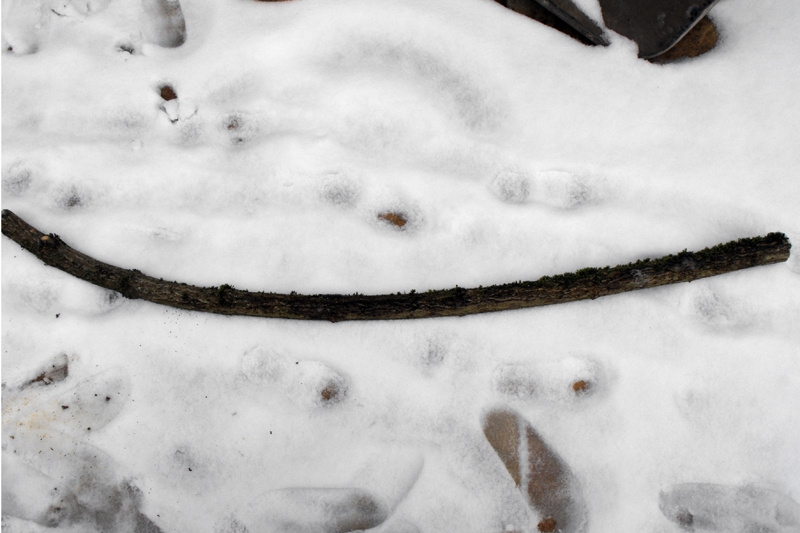

Tach von einem neuen,
eben ist ein Hollunder hinterm Haus meiner Japansäge zum Opfer gefallen.
190cm lang, 5,5-6,5cm stark und 15cm gebogen
Kann man daraus einen Bogen bauen,wie gehe ich vor (ganz frisches Holz) und sind 15 cm als Deflex nicht zuviel?
Grüße vom Vulkan

Re: Schwarzer Hollunder
Schwarzer Holunder ist neben Eibe und Osage mit eines der besten Bogenhölzer das du haben kannst. Es ist, sofern es keinen Drehwuchs hat sehr stressfrei und lässt sich auch über die 'normalen' Grenzen strapazieren.
Es ist sowohl Zug- als auch sehr Druckfest. Also Genni's angepeilter englischer Langbogen würde funktionieren. Es eignet sich allerdings auch für sehr kurze, flache Bögen, durchaus auch bis Zuggewichte über 75#, wenn man das mag.
Zu deinem Holunder:
Der ist stark gebogen, somit haste beim späteren Spalten/Zersägen was auch immer einen stark reflexen und einen stark deflexen Teil.
Reflexer Teil ist generell gerne gesehen, weil nach dem Tillern der Bogen wenig bis garkeine *SICHTBARE* bleibende Biegung zurückbehält.
Auf der anderen Seite ist ein so stark reflex gebogener Stave erstmal nicht so einfach einzubiegen. Und hier stellt sich die Frage, wieviel Erfahrung du mit Bogenbiegen hast.
Zudem: Der Markkanal liegt sehr weit im reflexen Teil, also würde ich für MICH den Deflexen Teil wählen und nach der Entscheidung zum Bogendesign die Wurfarmenden erstmal ordentlich nach vorne flippen.
Dämpfen lässt sich der Holunder auch sehr gut.
Ist jetzt bischen weit gegriffen, zum jetzigen Zeitpunkt:
Durch den Markkanal spalten oder mit der bandsäge, Rinde runter und zur Seite legen.
Ergänzende Infos werden mit Sicherheit noch gepostet werden.
Zu deinem Holunder:
![freundlich :)](./images/smilies/smiley.gif)
Okay, Blacky, in der Hinsicht mit dem Markkanal wäre tatsächlich die Deflexe Seite besser, sonst hat man hinterher nur noch 20 30 Pfund ![lachend :D](./images/smilies/cheesy.gif)
Die Defelxe Seite, würde ich alelrdings schön im Griff reflex dämpfen.
Als Beispiel für nen geilen Holunder bietet sich Blackys Turricane an![zwinkernd ;)](./images/smilies/wink.gif)
klar kann man daraus Bogen bauen--
wenn der wirklich so dünn ist, dann gleich Rinde ab--geht im frischen Zustand am allerbesten.
Enden mit Weissleim+3cm vom Stamm mit versiegeln --am besten 2x
Luftig, kalt und trocken--draussen liegenlassen
im Frühjahr dann reinholen und langsam weitertrocknen
im Sommer kannste dann anfangen
ach ja--es ist schwarzer--sehe ich am Markkanal
Gruß Arcus
Gruß Arcus

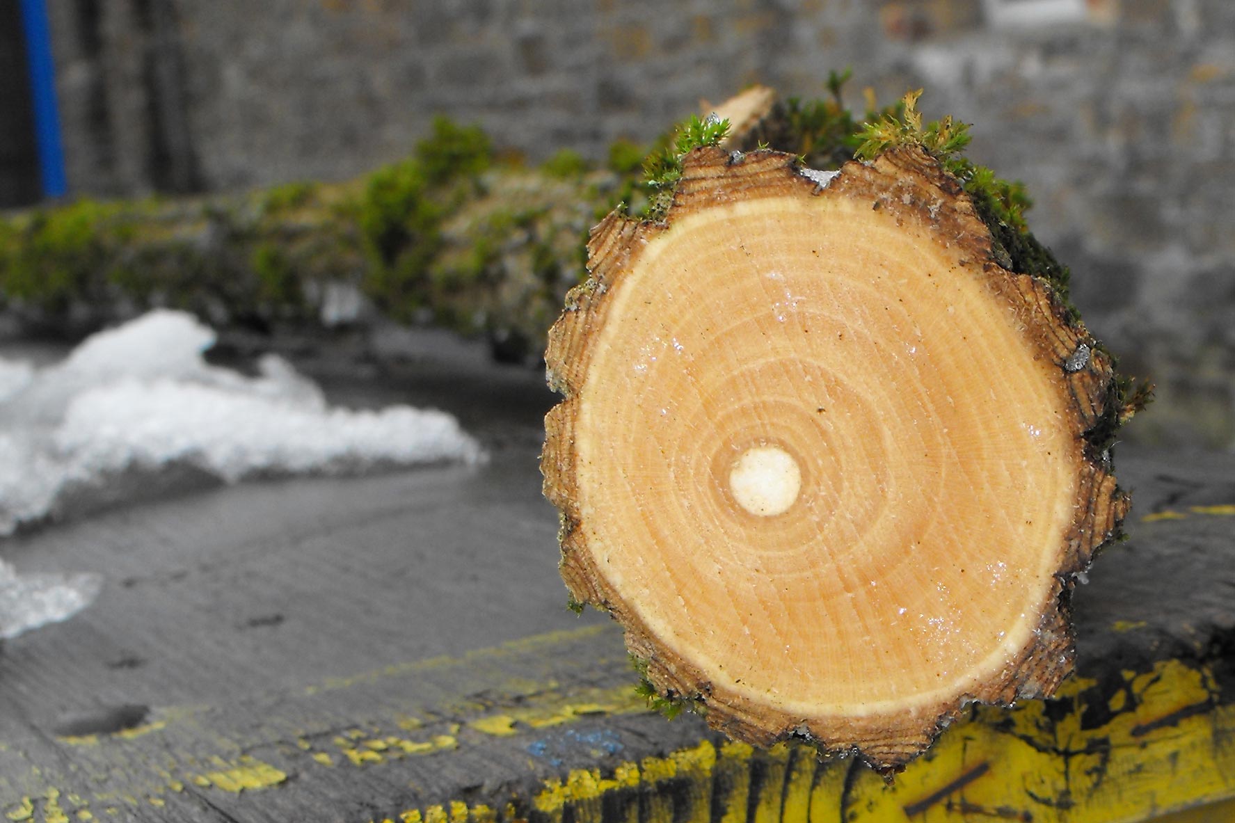

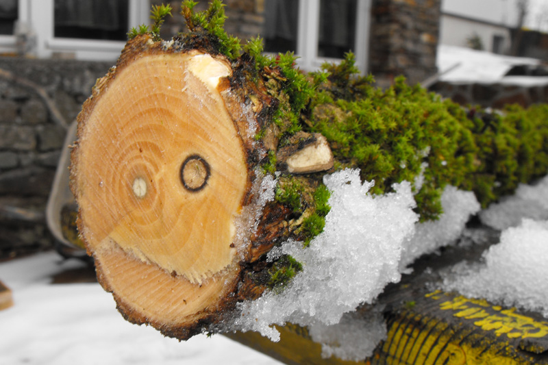

Puh, hier gehts ja ab.
Hab zwar keine Bandsäge aber komme an eine ran. Wie soll ich aber beim sägen wissen ob ich am Kanal liege, ist spalten in der Beziehung nicht sicherer?
....also die Früche von diesem Hollunder waren schwarz.![cool 8)](./images/smilies/cool.gif)
![grinsend ;D](./images/smilies/grin.gif)
Blacksmith77K hat geschrieben:Durch den Markkanal spalten oder mit der bandsäge, Rinde runter und zur Seite legen.![]()
Grüße vom Vulkan
- Galighenna
- Beiträge: 8835
Vulkanier hat geschrieben:Hab zwar keine Bandsäge aber komme an eine ran. Wie soll ich aber beim sägen wissen ob ich am Kanal liege, ist spalten in der Beziehung nicht sicherer?
Das ist tatsächlich nicht ganz einfach. In der Regel verläuft der Markkanal aber in dem Holz über die Länge immer ziemlich gleich. Er wird also im Verhältnis über den gesamten WA immer an der gleichen Position liegen. Du kannst also die Position ausmessen, und dann im Verhältnis zur Holzdicke einfach über die Länge anzeichnen. Wenn du den Markkanal mal nicht 100% triffst ist das kein Beinbruch. Ein paar Millimeter machen da nichts.
Spalten ist natürlich eigentlich immer besser, aber bei so ungleich dicken Spaltstücken durchaus schwierig, da der Spalt leicht mal aus dem Holz läuft. Der Vorteil ist aber, das man beim Spalten Drehwuchs erkennt. Der kann, wenn er zu doll ist, durchaus ein Problem beim Bauen werden
Vulkanier hat geschrieben:....also die Früche von diesem Holunder waren schwarz.
Hehe dann ist es definitiv schwarzer Holunder. Den verarbeitet man aber nicht zu Bögen sondern macht daraus köstlichen Holunderbeerenwein!
Nein, Spaß beiseite, ist ein gutes Bogenholz! Aber der Wein aus den Beeren ist ebenfalls fantastisch
Spalten muss man können. Sonst kommt hier nur ein Rohling und eine Menge Brennholz dabei heraus. Im Katastrophenfall soar gar kein Rohling.
Sägen ist leichter und da er ja beim Sägen auf der Seite liegt, kann man ganz gut abschätzen, dass man im Markkanal sägt: Einfach mittig sägen... soo wichtig ist der Kanal nu nich, er wird ja später sowieso weggetillert.

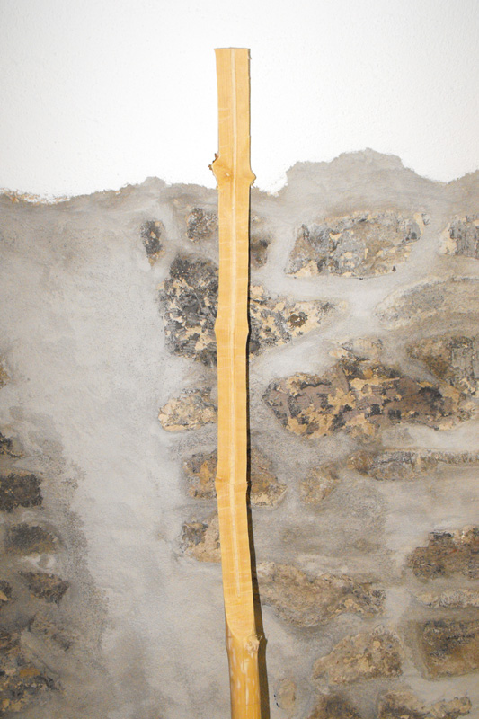

So, die Pelle ist ab. Jetzt hab ich mal genauer den Durchmesser gemessen und er ist doch dünner als angenommen. 4,2 auf 5cm, also denk ich mal das gibt nur einen Bogen. Grob zurecht arbeiten, Griff einschneiden und weglegen?
Grüße vom Vulkan

Tach,
Japansäge und mein Allzwegmesser konnten es nicht abwarten.![grinsend ;D](./images/smilies/grin.gif)
Jetzt wird er ein bisschen eingespannt und zum trocknen aufgehängt.
Grüße vom Vulkan
Griffbereich einschneiden nicht vergessen...
