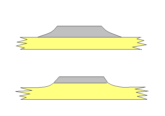

Meine Erfahrung ist daß die untere Art nach meiner
Skizze wesentlich besser hält als nur ein Stück Griff
draufzupappen
draufzupappen

Andy-B hat geschrieben:Meine Erfahrung ist daß die untere Art nach meiner
draufzupappen
Japp da hast du recht... Nur, er hat das Problem, das der Bogen insgesamt schon am Griff so dünn ist, das er dort mitbiegt. Er kann dort also nichts "dicker" lassen wie in deiner zweiten Zeichnung...
Deshalb: Sehr schwieriger Fall. Es kommt wirklich darauf an, die Klebeflächen so passgenau wie möglich hin zu bekommen, die Flächen anzurauhen und guuuuuuut zu entfetten. Dann einen Kleber nehmen der wirklich hochfest ist, z.B. einen guten Epoxy oder Bindan CIN (bzw. Urac185) und das ganze dann eine Woche lang NICHT zu belasten. Dann kann das halten.
