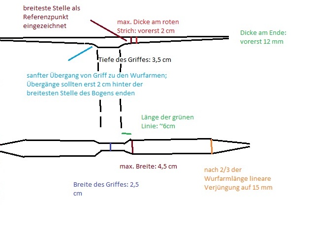

Re: Haselnussbogen
Ich hatte mal einem Freund eine grobe Skizze eines Flachbogens geschickt. Vielleicht hilft sie ja weiter.
Bei der Wurfarmbreite an der stärksten Stelle aber eher bei 3,5cm ansetzen und der Dicke eher 15mm.
Dass du mal einen groben Überblick hast, wie ein Bogen aussehen könnte.
Das sind alles nur ganz grobe Anfangsmaße...

Einfachstes Design bei einem 5cm Stamm wäre wohl:
Entrinden, Breite von beiden Seiten her auf 3,5cm reduzieren, dann die letzten 30cm auf 1,5cm gleichmäßig verjüngen.
Sodann am Griff eine Stärke von 2cm wählen und gleichmäßig auf 1cm reduzieren. Ein einfacheres Bogendesign gibt es wohl nicht. Liefert wohl einen schießbaren Bogen.
Um ein klein wenig Tillern, sprich Biegung anpassen kommt man aber nicht...
