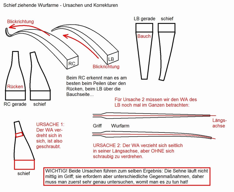

EIGENTLICH hätte hier eine ausführliche Darstellung zum Thema stehen sollen....:
http://www.fletchers-corner.de/viewtopi ... 23#p254807
Leider sind momentan die Bilder weg...
Bitte etwas Geduld!

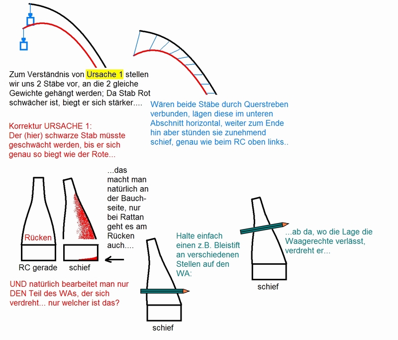

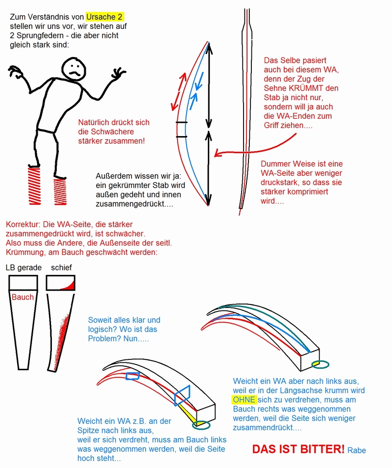

Ich habe mal meine Festplatte durchstöbert und mir Rabes Erlaubnis? siehe Anhang
wurfarm.pdf
(30.44 KiB) 707-mal heruntergeladen
lg
inge

Eine gewachsene Verdrehung sollte man erstmal mit der Heißluftpistole oder per Dampf begradigen, und dann den rest per Tillern machen .
Hier mal mehr dazu , Rabes Zeichnungen :

acker hat geschrieben:Eine gewachsene Verdrehung sollte man erstmal mit der Heißluftpistole oder per Dampf begradigen, und dann den rest per Tillern machen .
Ist sowas also nicht durch tillern auszugleichen? Schade. Die gewachsene Verdrehung sah eigentlich nicht so stark aus. Aber wirkt sich halt leider im Auszug aus. Auf Standhöhe weicht die Sehne ~1cm zur Seite aus (also noch innerhalb der Griffdicke). Bei 20'' bin ich dann schon etwas neben dem Griff...
acker hat geschrieben: Hier mal mehr dazu , Rabes Zeichnungen :
Echt super Zeichnungen - dickes Lob an Rabe...

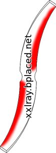

Für mein Verständnis möchte man eigentlich jede seitliche Verdrehung während des Auszugs (und beim Lösen) vermeiden damit die Sehne einen möglichst direkten Weg nimmt.
Ich versuchs nochmal mit nem anderen Bild. Verdreht sich der Bogen beim Auszug wie im Bild (du schaust da, wie beim Schießen, auf den Bauch), ist die rote Seite steifer, weil sie weniger Weg zurück legt. Die muss du also schwächen.
Rot schwächen
Rot schwächen
