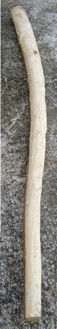

Guten Morgen, hier wie gewünscht ein paar Bilder meines Ersten Versuches:

Die Krümmung ist schon heftig, das scheint mir für den Anfang bein bisschen viel der Schwierigkeiten. Selbst bei geraden Stäves kann man viel versauen, ich weiß, wovon ich rede.

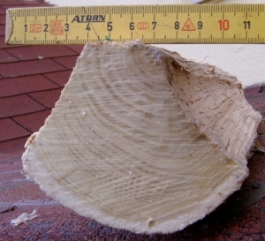

Sag mal bist du dir sicher, dass das ne Esche ist. Nach den Bildern scheint der Stave einen vom dunkleren Kern abgesetzten Splint zu haben. Nun treten auch bei Esche dunklere Verfärbungen im Stamminneren auf, jedoch sind dies zumeist ungleichmäßiger und bei so geringen Dimensionen wie dein Stave äußerst selten.

Da er ja 2,30 Meter hat kannst Du noch locker 50, 60 (70?) Zentimeter wegschneiden wenn Du ein flaches Design im Sinn hast. Damit ist die Verwachsung eigentlich ziemlich aus der Welt. 15 Grad Drehung sind auch noch nicht tragisch. Nur die Jahresringe sind halt sehr bescheiden.
Was ist das für ein weißer Ring außen am Anschnitt? Ist das etwa Schimmel?

Ich hätte schreiben müssen das ich einen Langbogen bauen will, so lange wie irgend möglich. Ich habe einen Auszug von annähernd 30# und möchte nicht das mein Bogenarm im rechten Winkel zum Körper steht. Also voller Auszug bei gestrecktem Arm.
Und der weiße Ring außen ist glaube ich noch Material das runter muss um zum Holz zu gelangen. Denn bis auf den Befall von dem Getiers schien der Gesund.

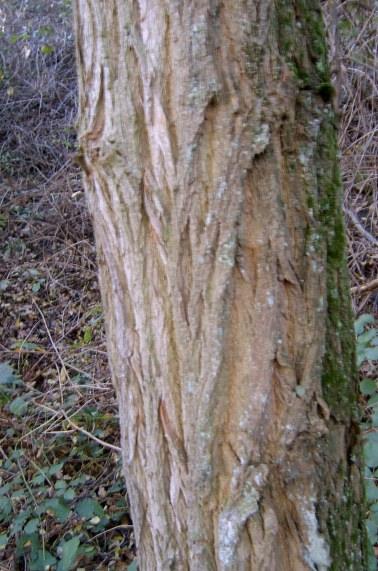

Mir gibt der Satz vom Dachs aber noch zu Denken. Deswegen bin ich mal schnell in den Wald wo ich meine "Esche" geholt hatte und habe noch ein paar Bilder gemacht.
Und obwohl der Stamm einer Eiche ähnlich sieht ist es aber keine.
Bl

Ja es ist keine Eiche, aber auch keine Esche 8)
Das ist eine Robinie :)
Kannst dich freuen , ein sehr gutes Bogenholz.
Wenn es auch Tillerfehler hart bestraft mit Stauchrissen, aber eines der Wurfstärksten Hölzer die bei uns wachsen.

das ist keine esche!
die blätter sehen nach robinie aus.
