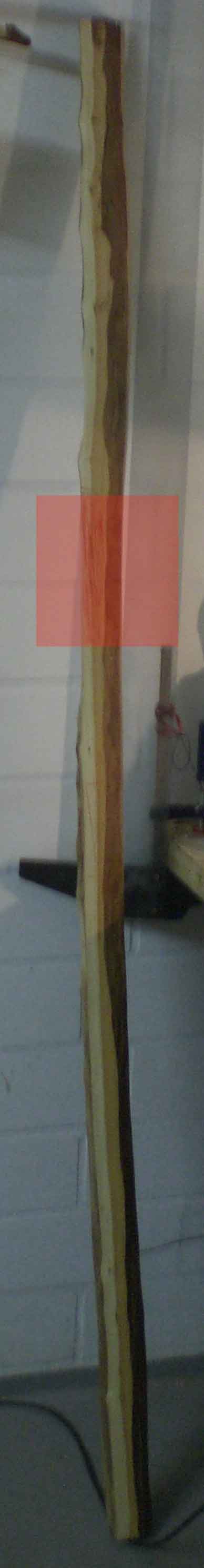

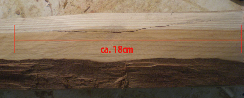

Hallo Leute,
nachdem ich erst große Probleme beim Freilegen eines jahresringes hatte,
entschied ich den Eibenrohling erstmal auf "Form" zu bringen und die groben Umrisse
auszuarbeiten.
Beim Anzeichnen fiel mir ein seitlicher (Trocknungs?)riss auf.
Ich schenkte dem voerst keine große Beachtung, hoffte ich doch das dieser nicht zu tief ins Holz ging.
Leider muss ich nun feststelllen das der Riss sehr tief sitzt. Er hat eine Länge von ca. 18cm. Ob er bis zur
WA-Achse reicht weiss ich nicht.
Nun bin ich völlig frustiert. Habe jetzt 4 Jahre gewartet und dann so eine Sch****
Kann ich den vergessen oder was meint Ihr?

Ich würde den Griff grob herausarbeiten und den nachher nicht mitbiegen lassen. Dann den Bereich mit einem Föhn erwärmen und den Riss mit warmen Epoxydharz unter weiterem erwämen mit dem Föhn ausgießen. Den Bogen dann nur mit handschuh schießen.

Hi
der Riss begin 17cm oberhalb des Griffendes (oberer WA). Er läuft bis in das dunklere Kernholz hinein. Er befindet sich an der WA Seite nicht auf dem Rücken! Da ich seitlich schon die Kontur weitgehend ausgearbeitet habe kann ich dort nicht mehr wegnehmen. Soll ein Engländer mit D-Querschnitt werden der sich im Griff (leicht) mitbiegt. Vielleich sollte ich erstmal den Spling vom Rücken bis auf 5- 7mm reduzieren und dann mal schauen.
Im ersten Bild sieht es so aus, als wenn das Kernholz nur ganz unten (sehr dunkel) ist. Beginnt aber in wirklichkeit schon weiter oben
Gruss Matthias
Re: Riss in Eibe Hilfe!
warm machen, mit dünnflüssigem epoxy ausgiessen und dann ignorieren.
ausgiessen vor allem, damit weder beim weiteren bearbeiten noch beim tillern der riss weiter gehen kann. vermutlich wird er sowieso beim zurichten und tillern verschwinden, wenn nicht hält ein gut ausgegossener riss nicht viel weniger als das volle holz aus.
ein problem sähe ich nur, wenn er seitlich aus dem rücken liefe.

mschwanner: Nimm UHU Endfest, gut mit Fön erwärmen, bis Blasen kommen, eventuell 2-3 mal in Abständen von 5 min erwärmen und immer nachfüllen.

Und wenn DU weißt wo genau der Riss endet, bohre an diesem Ende ein kleines Loch hinein. Da reichen ein bis anderthalb mm Durchmesser. Das Löcksken dann auch mit Epoxi verfüllen. Das entspannt das Rißende und verhindert, dass er weiter einreißt.

Noch ein kleiner Hinweis:
Lass den Rohling nach dem Verkleben gut eine Woche in Ruhe.
Das gibt dem Kleber Zeit zum durchhärten und dem Holz die selbige um seine ursprüngliche Feuchte wieder anzunehmen.

Solche Risse sind bei Eibe leider nicht selten! Entweder ein Fäll-Schaden (wahrscheinlich) oder zu schnell getrocknet... (damit meine ich nicht die Gesamtzeit, sondern den Wasserverlust/Tag in den ersten Wochen!)
Das Ankleben KANN gelingen. Übergänge auf jeden Fall später wickeln!
Wenn Du ihn "versaust", lass es mich wissen, dann kannst du Dir bei mir einen neuen Stave rausholen, nicht dass Du noch mal 4 Jahre warten musst!

PS. Der Riss ist durch das Erwärmen scheinbar noch größer geworden. Ich musste gestern noch zwei weitere Löcher bohren (etwas dicker diesmal) um dem Einhalt zu gebieten
