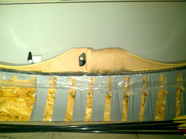

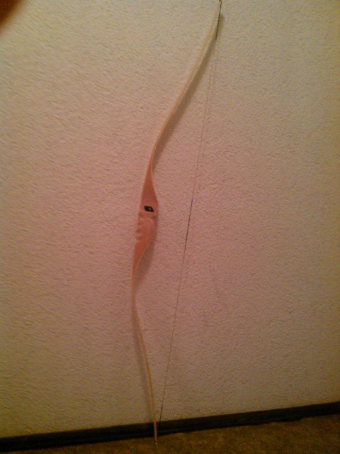

Sieht schon gut aus!
Nur dein Schußfenster??
Mir wäre das ( soweit ichs erkennen kann) zu eckig.
Da könnte man noch mal etwas Punkte sammeln!
lG Mike
lG Mike

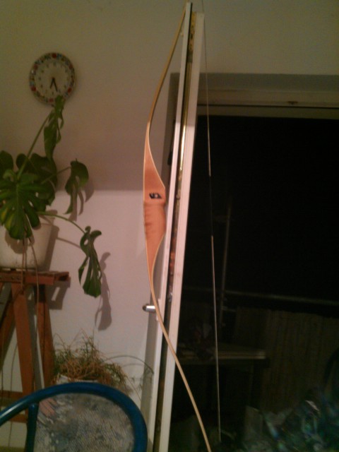

Re: Laminatbogenbau Formbau
Ich war vom letzten erkennbaren Bild ausgegangen!
Wenn du ein Foto das aussieht wie die Ostfriesenfahne( weißer Adler auf weißem Grund) reinstellst...........
Eine Pfeilauflage!!??
Hat was! Ungewöhnlich, aber originell!
lG Mike
lG Mike

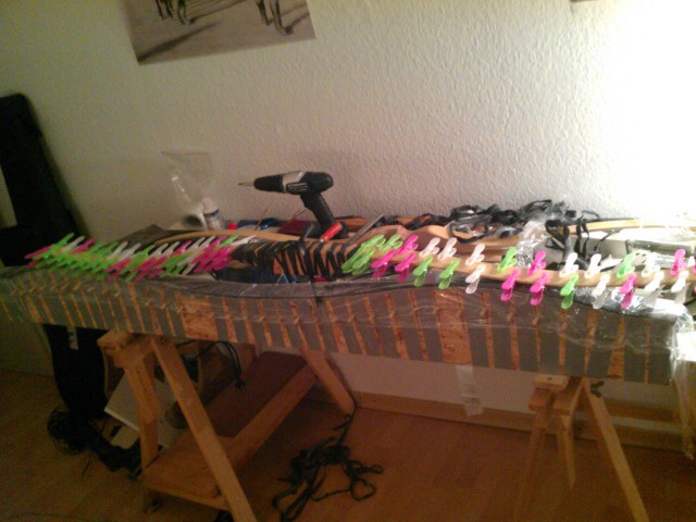

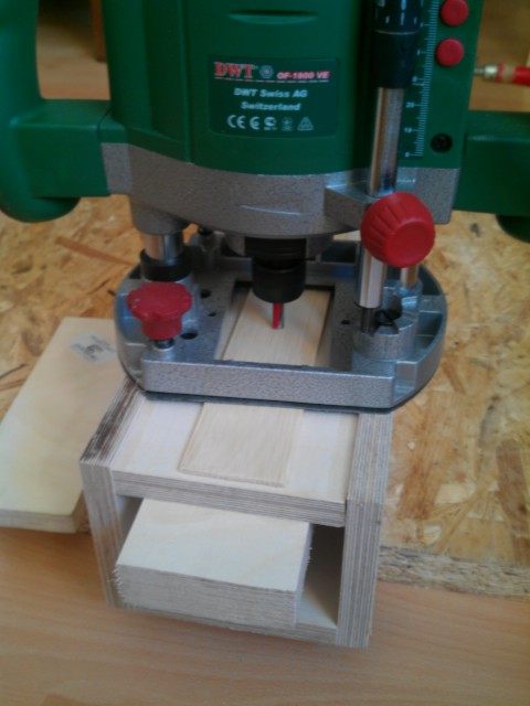

Hallo leute,ich hab gestern beim Tapern den Schleifschlitten mit der Oberfräse getauscht.Also statt stundenlang zu schleiffen ist diese Arbeit nun minutensache und genau so präziese wie mit dem Schleiffschlitten.l.g.atze
Ich habe die Bambusleisten als erstes verklebt ,mit der Ziehklinge getillert und dann erst beide seiten mit Glass beklebt.
