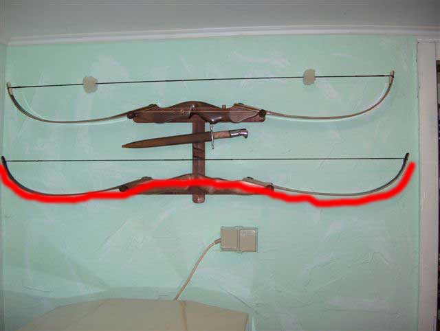

Weis nu nich genau was du da meinst, hab gemessen das der Abstand an der unteren WA-Tasche zur Sehne im Vergleich zur oberen 1cm unterschied hat - ist es das was du da meinst?

miss mal die Linie in dem Bild ( sieht sch.. aus) von Sehnenaufnahme zu Sehnenaufnahme.

Entlang der roten linie sind´s bei dem Bogen über eine Gedachte linie am MT von Schraube zu Schraube von Tip zu Tip 1,66m ^= 65,35"

Gabilodyn hat geschrieben:Entlang der roten linie sind´s bei dem Bogen über eine Gedachte linie am MT von Schraube zu Schraube von Tip zu Tip 1,66m ^= 65,35"
dann brauchst du eine Sehne die ca. 156 cm oder 61-62" lang ist.

aha, also bei 152 hängt Sie ziemlich locker von Tip zu Tip - wie bei Dir auf dem Bild von der msg um 19:03 ...miss mal die Linie in dem Bild ...

Gabilodyn hat geschrieben:..msg um 19:03 ...miss mal die Linie in dem Bild ...
die ist 152 cm lang. Die Bogenlänge ist nicht die Sehnenlänge. Den Bogen den du hast ist kein 60er sondern ein ca. 64er.

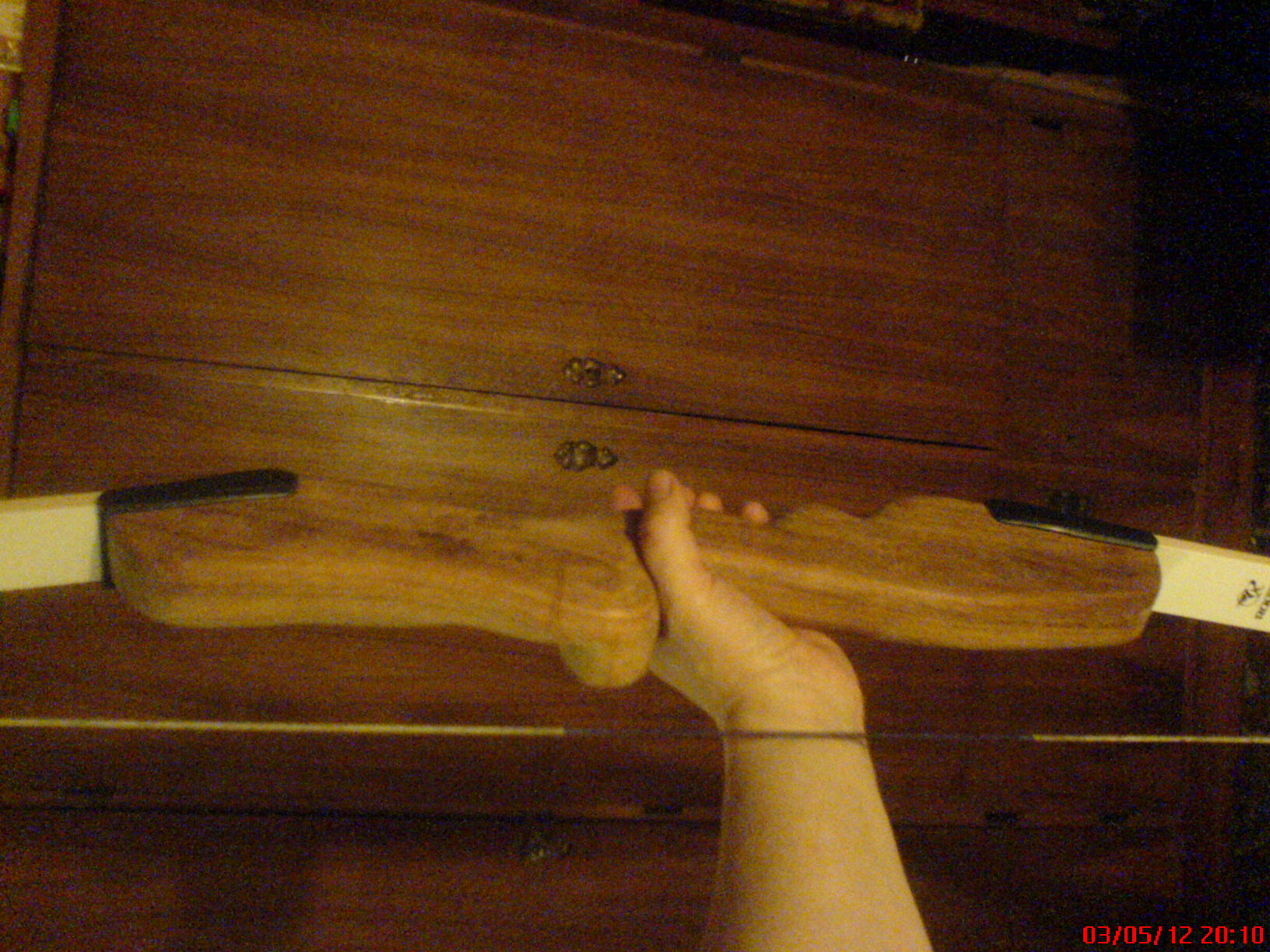

also wenn ich mir die bilder so ansehe. kann ich mir noch nicht so recht vorstelle wie man das mittelteil anfasst und vor allem wo der pfeil nachher liegen soll....

AZraEL hat geschrieben:also wenn ich mir die bilder so ansehe. kann ich mir noch nicht so recht vorstellen wie man das M
Bild bitte 90° drehen
siehe Bild

AZraEL hat geschrieben:also wenn ich mir die bilder so ansehe. kann ich mir noch nicht so recht vorstelle wie man das mittelteil anfasst und vor allem wo der pfeil nachher liegen soll....
da drauf bin ich noch nich eingegengen. Mir ist das MT auch zu globig.
@gabilodyn
was ist das für ein "knubbel" oberhalb deiner Hand?
siehe Bild
wenn ich mir das Bild anschaue, tut mir gleich das Handgelenk weh, weil die Sehne bei der Standhöhe dir immer auf das Gelenk schlägt, oder nicht ???
