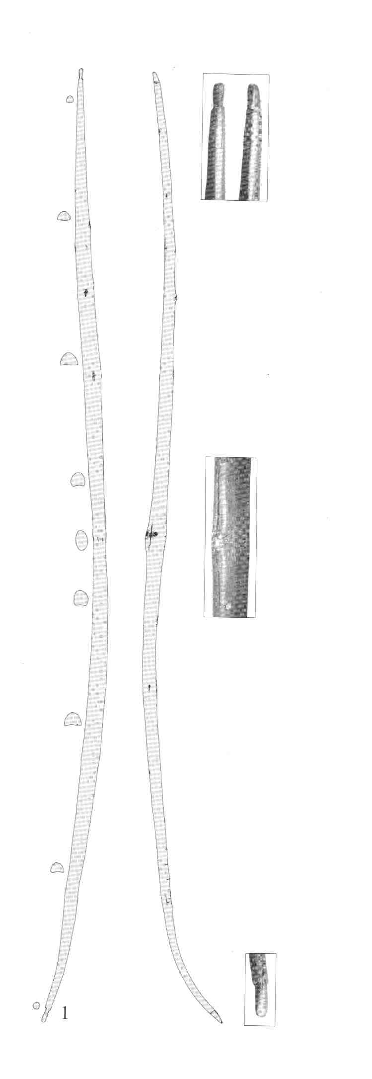

Re: Sammlung der Bogentypen Steinzeit / Altertum
Ich habe hier noch etwas interessantes gefunden , ein 1200 Jahre alter Bogen aus den Niederlanden:
http://paleoplanet69529.yuku.com/topic/21736
Wir haben hier im FC einen thread der vor ein paar Monaten eröffnet worden ist, in diesem thread hat ein junger Archäologe einen Bogen seh detailiert dargestellt, aber ich habe mir schon einen Wolf gesucht , aber leider nichts gefunden.
Es waren Zeichnungen eines Fund - Bogens der relativ verziert war.
Vieleicht weiß ja einer wo der thread steckt![Huh? ???](./images/smilies/huh.gif)
Gruß acker
Gruß acker
Sodarlein - hier hab ich noch was Hübsches Vollständiges, was durch die Lagerung im Feuchtboden und das spätere Trocknen nicht gar zusehr deformiert ist, wie die meisten anderen. Stammt aus einer Grabung im schweizerischen Robenhausen, neolithisch (wohl end-), Eibe mit klassischer Splint-Kernverteilung, 164 cm lang. Schön auch, dass er nicht gebrochen ist und beide Tips noch da sind. Sehne drauf, und los gehts... ![Cheesy :D](./images/smilies/cheesy.gif)
Schöne Grüße...
Robert
