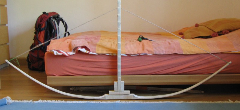

Re: mein erster 20 lb aus gescheitem Holz
Haltung:
Pfeil und Zughand bilden eine Linie. Bei dir knickst du mit der Zughand nach unten ein. Nimm deine rechte Schulter weiter runter und den Ellenbogen höher, so das sich eine gerade Linie bildet.
Der Bogenarm sieht besser aus.
Mit der besseren Haltung wirst du auch ein höheres Zuggewicht besser ziehen können, bzw. dieses wird dir nicht mehr so schwer vorkommen.
PS: Der Tiller deines Bogens ließe sich noch weiter verbessern. Die außen liegenden von mir vormals grün markierten Bereiche sind immer noch zu steif und biegen sich zu wenig.

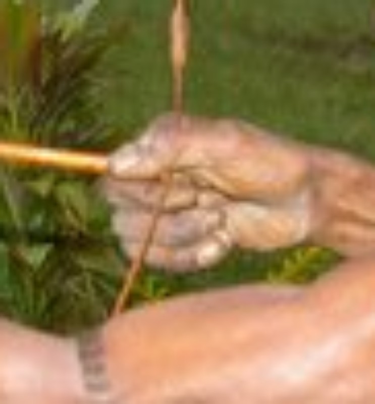

zu/@ Ishi (SchwarzWeißbild)
Laut dem Buch über Ishi (des letzten seines Volkes) bevorzugte Ishi relativ kurze Bögen, vorzugsweise
aus kalifornischen Wacholder, die mit selbstgemachten Fischleim Sehnen belegt wurden. Laut dem
Buch (bis jetzt nur auf englisch gefunden) war sein Ideal ein Bogen der annäherend einen Halbkreis
beschrieb oder ein Kreissegment. Die Länge Annäherungsweise halber Auszug(Radius) mal Pi.
Habe dazu im Bogensportwiki recherchiert und da zutreffendes unter C-Bogen gefunden.
Ishi waren wahrscheinlich bis man ihm den ELB vorstellte keine anderen Bögen bekannt.
Hab die Daten nicht mehr so zu 100% im Kopf aber einer seiner Bögen hatte wohl 44" Länge und
schaffte gute 45# bei 26" Auszug. ( 13" * pi ~ 42" )
Ishi war vor seiner Begegnung mit dem ELB nur der mongolische Auszug bekannt. Durch den Kontakt
mit den Weißen verwendete er dann schließlich Dübel, Wasserfarbe und Eisenspitzen für seine Pfeile,
obwohl er weiterhin übergroße Pfeilspitzen aus Glas verschenkte und herstellte.
Laut dem Buch war er ein exzellenter Schütze bei der Jagd, aber hatte Probleme mit dem Scheibenschießen.
Ob dies nur aus propagandistischen Gründen so im Buch stand oder wirklich so wahr, wird man wohl nie
herausfinden.
Man kann ewig spekulieren, warum Ishi so geschossen und so Bögen gebaut hat, aber die einzige für mich
plausible Erklärung ist, dass er es so gelernt hat und damit groß geworden ist und wie er dann Kontakt zum
ELB hatte, da war er schon was anderes gewöhnt ... grade so wie man ein Auto mit Gangschaltung
ungern gegen eines mit Automatik tauscht und umgekehrt.
ZU MEINEM Bogen
Der Bogen hat wie schon erwähnt 9 kg oder 20 Pfund bei 50 cm Auszug. Für den jetzigen Auszug von 64 cm
existieren nur Schätzungen, aber es sind eindeutig über 20 Pfund.

Es geht dabei nicht um den Bogen oder darum deinen Auszug zu verlängern. Es geht darum, dass du eine Körperhaltung annimmst, bei der du ordentlich Zielen kannst, bei der deine Muskeln, Sehnen und Gelenke nicht überlastet werden und du einen ordentlichen reproduzierbaren Schussablauf hin bekommst.
Hallo Mahagugu,
wie Du leicht feststellen kannst, ist der Unterarm von Ishi (fast) in einer Ebene zum Pfeil. Wäre der Bogen länger gewesen und damit auch der Auszug, wäre sein Ellenbogen automatisch auf Schulterhöhe gewandert.
Du bist ein erwachsener Mann mit einem Bogen in erwachsener Größe. Warum darumherumrechnen, was ein anderer Mann mit einem anderen Bogen zu einer anderen Zeit gemacht hat?
Schau Dir auf dem Bild von Ishi nur mal die Größe seiner Oberarme an: Da ist ein massives Muskelpaket, eine Folge jahrelanger Übung.Er zog aus dem Rücken und dem Oberarm. Er war nicht groß. Dementsprechend seine Bögen auch nicht.
Also zog Er seinem Material entsprechend.
Du hingegen ziehst aus dem Ellenbogen, keine gute Wahl.

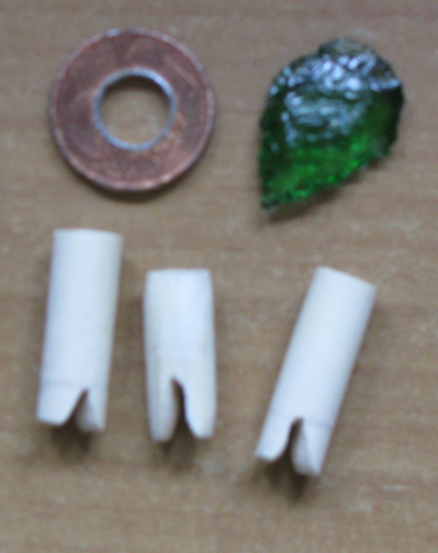

Okay, was den Fliederbogen "Mutant" angeht bin ich jetzt einfach nur baff.
Gestern hab ich für meinen Kinderbogen einen Pfeil gefertigt mit 10 Gramm oder ca. 150 Grain
und der hat dann doch nicht weiter geschossen als ein um 100 Grain schwerer.
Jedenfalls weiß ich jetzt, dass ich die Nocken jetzt besser aufstecke, weil aufkleben allein
nicht so gut hält. Ich bohr das Loch zuerst , schneide dann das Holz aus und feile es dann
zurecht. Für die Nocke säge ich 5 mm ein und mit Schleifpapier reibe ich dann hin und her bis
die Nocke fertig ist. Falls ich Knochen in die Hand bekomme , mach ich das mit Knochen,
weil die sollen mehr aushalten.
Für die Spitzen hab ich mir Schrauben und Muttern überlegt wegen dem Gewicht.
Vielleicht hab ich dann nach dem Mittagessen noch Zeit um am Eschenbogen weiterzuarbeiten.
Eine Pfeilnocke aus Holz hat sich bei mir schon gespalten .... Hab ich zusammengeklebt und
will sie wieder verwenden. ... war am gebrochenen Pfeil drauf.
Was das Zuggewicht bei Eingeborenen betrifft, so hab ich da was von 45# für die Jagd gelesen.
In Neuguinea sollen es aber durchschnittlich 80# sein. Wie die das schaffen ohne Pfeilnocken
und einen Pfeil wegzuschießen ist mir ein Rätsel. Ich habs probiert und nicht geschafft.

Das mit den Papuabögen hat mir keine Ruhe lassen, also hab ich mal
auf im Netz geschaut.
https://www.youtube.com/watch?v=PwwrdV-WovY
Dann folgendes Video gefunden. Mit dem Langbogen aus Palmholz hatte
ich keine Probleme und war auch alles wie ichs mir gedacht habe, nur
was sie dann als Sehne verwendet haben .... Bambus mit Bastumwicklung
an den Enden ... da hab ich mich dann nur mehr gewundert.
Eigentlich hab ich mich dann für den Auszug interessiert und dann
folgendes im Netz gefunden und herausgezoomt. Schaut wie ein "pinch draw"
aus , aber eigentlich kann das bei einem Bogen mit so hohem Zuggewicht
... also mindestens 60 lb nicht möglich sein.
Wegen des enormen Pfeilgewichts und der hohen fast mannshohen Pfeile
, gibts auch keine Köcher und die Bögen brauchen schon ein ordentliches
Zuggewicht. Da geht unter 60 oder 70 lb wahrscheinlich gar nichts.
Federn, Haut gäbs doch genug für Befiederung und für die Sehnen.
Warum gerade so eine "unmögliche Sehne"?
Laut Dr. Ed Ashby ist die "Sehne" 3/8" (eher flexibles Bambusding) .... somit erübrigt
sich das mit den Nocken. Hätte ja bei annähernd Pfeilbreite ... selbst habe ich derzeit 5/16" Schäfte ...
eh keinen Sinn.
Das einzige was sich durchgesetzt haben soll in den letzten Jahrzehnten sind
Eisenspitzen und damit einhergehend ein höheres Pfeilgewicht,
weil man aus irgendeinen Grund nicht auf die langen Spitzen mit Widerhaken
verzichten will.
Eins ist sicher, die verwenden das garantiert nicht nur zum Scheibenschießen.
eh keinen Sinn.
verzichten will.

Die Wickelnocken nerven also gescheite Sehnenkerben.
Glücklicherweise hab ich dazu im Forum einen Thread gefunden.
Darin steht unter 10 mm können die durchaus gerade sein. Bei den Kerben sinds beim Eschenbogen
9 mm laut Schiebelehre also sollte kein Problem sein.
Die Sehnen haben halt nicht mitgespielt und so musste ich die Schleifen enger machen.
Vorher hats halt ein paar mal die Sehne herausgehaut, aber dann kam doch ein Bild vom Tiller
Zustande.
Zustande.
