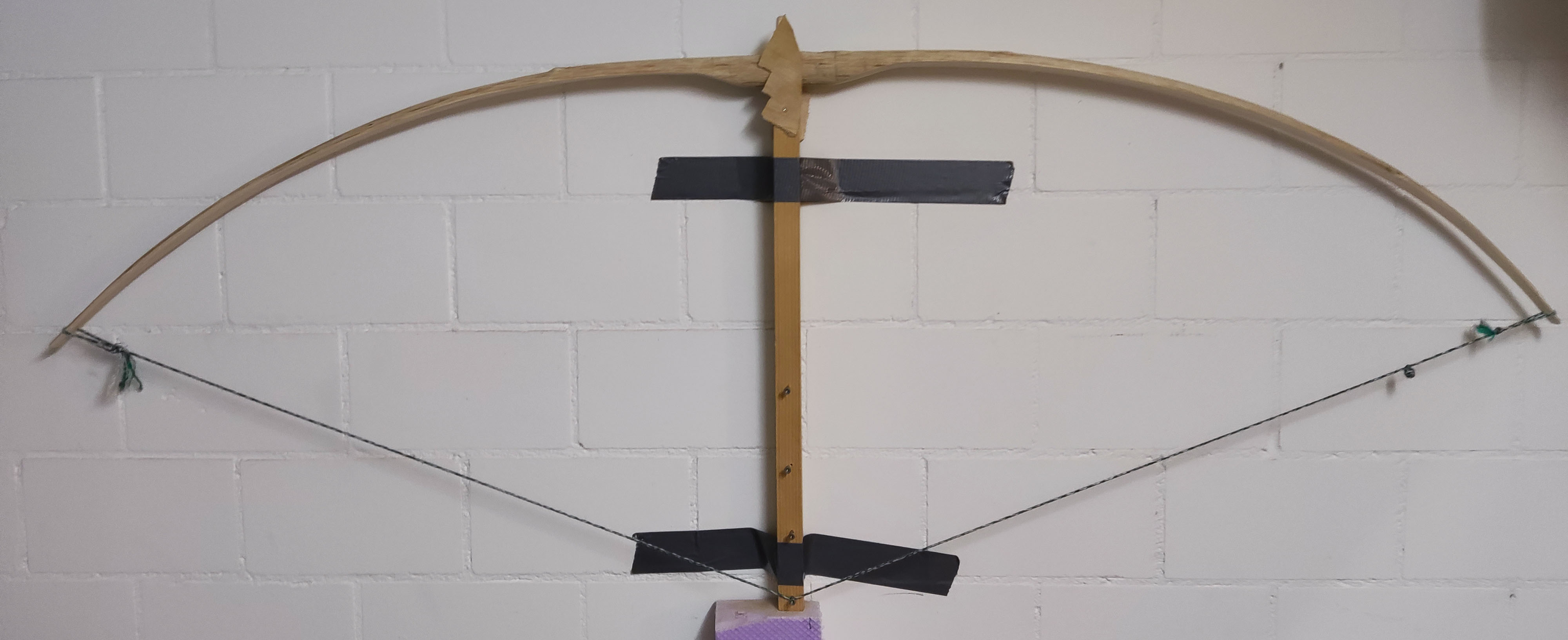

autsch ... dabei war ich etwas stolz, wie toll der Bogen bereits aussieht.
Wo soll ich noch weiter tillern?
In dieser Phase kommt nur noch Sandpapier zum Einsatz oder setzt man da noch mit Raspel oder Ziehmesser an.
ok das habe ich auch in ein paar Tutorials gesehen. Ich suche die also nochmals, wenns dann soweit ist.Wenn Du da gerne Recurves dran hättest, dann mach es mit Dampf und einer Form...
Ich habe gelesen/gesehen, dass der Pfeil mit Recuves schneller wird. Darum wollte ich diese. Stimmt das nicht?
Re: Haselbogen - gut getillert?
Ich red nix schoen. Hilft dir ned. Blut, Schweiss und Traenen.
Die Biegung rechts (links ist gut) passt immer noch nicht. Direkt am Fadeout hast n Knick und aussen gut 10cm von der Nocke rein auch. Dazwischen ist er zu steif. Ob das zu retten ist, k.A. Werkzeug ab hier nur noch Ziehklinge. Ausser ganz am Ende. Da kommt die Saege: alle 30cm
Wenn du mal 5 oder 6 gebaut hast und die Basics raus hast, machst die Schublade mit den Recurves &Co wieder auf, Bei mir sind se immer noch da drin. Braucht an einem Selfbow keine Sau. Pfeilauflage dto. Den Bauch grillen bringt 10x mehr. Siehe Sap-Turnier 2023
Der Zuwachs an Geschwindigkeit bei Herrn Yucki kommt in erster Linie vom hoeheren Zuggewicht. Nicht von den Recurves.
Mal davon abgesehen ist der recht mager. 20% mehr Kraft aber nur 7% mehr Geschwindigkeit. D.h. Bogen ist falsch dimensioniert. Sieht man uebrigens schon nach 10Sekunden. Der Bogen ist viel zu breit fuer seine Dicke. Halt einer der vielen Holzboegen, die wie ein moderner Plastikbogen ausschauen sollen.

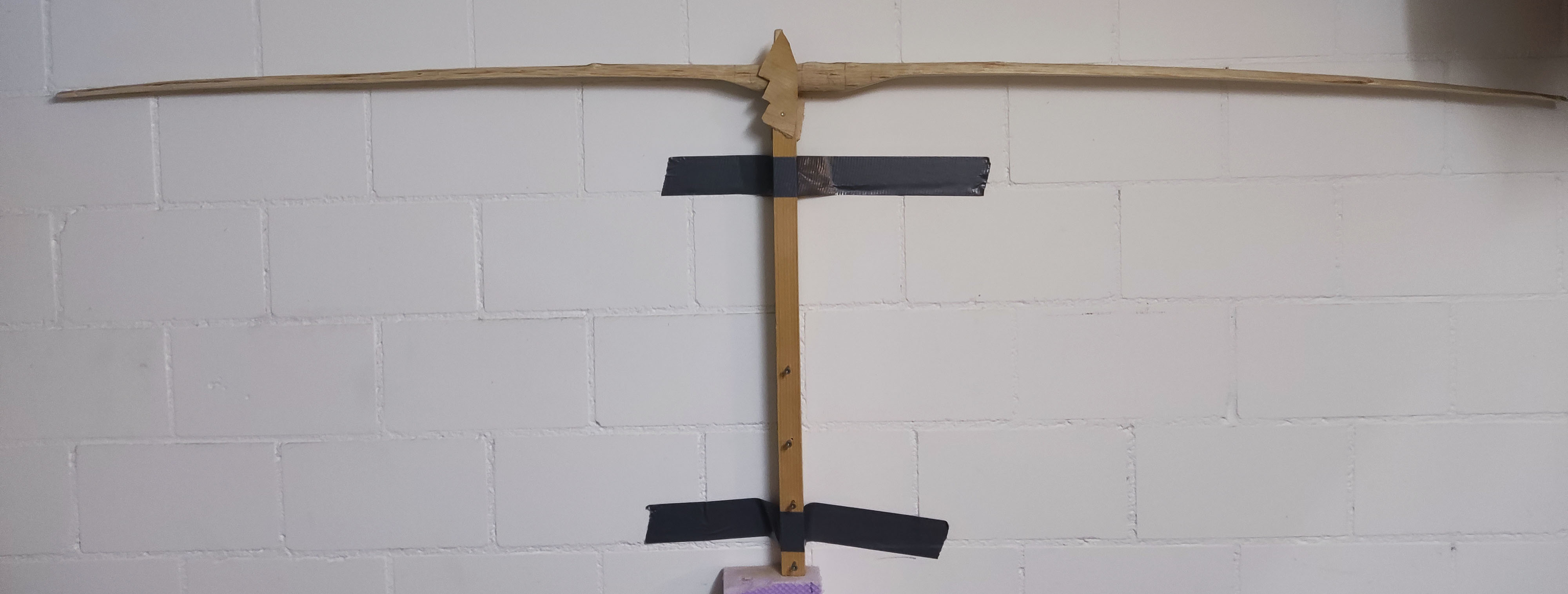

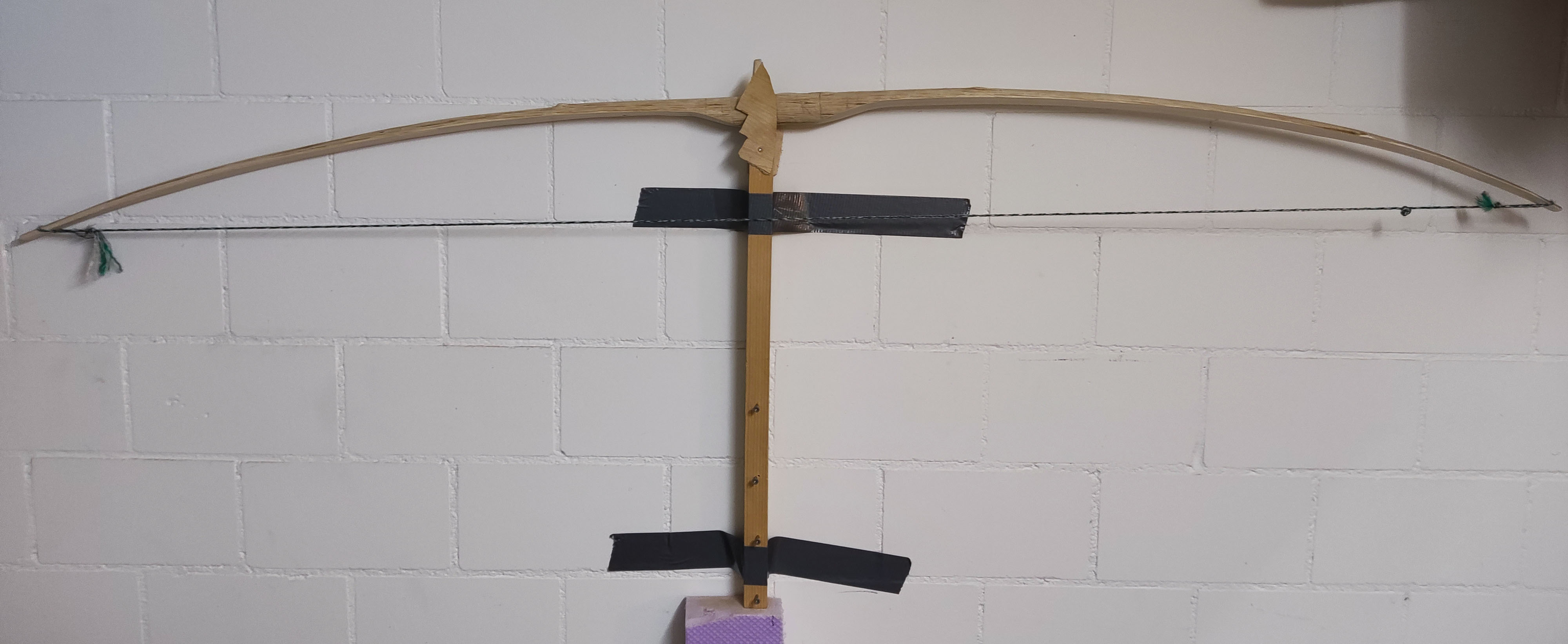

Die heutigen Fotos: (Der Bogen ist inzwischen rechts einiges leichter und darum ist die Bogenmitte im entspannten und abgespannten Bild nicht mehr zentral auf dem Tillerstock.) passt das inzwischen so? Ich möchte den letzten Schritt mit der Säge (30cm) möglichst vermeiden
Es passt nicht. Die Biegung rechts ist besser aber noch nicht gut. AAABER: So langsam ist der linke zu stark. Sieht man ganz easy schon auf Standhoehe. Wieviel Zuggewicht hamma noch und wo wollen wir hin?

Dann wuerd ich sagen, lass den rechten WA jetzt wie er ist, pass den linken soweit an, dass der Bogen halbwegs im Gleichgewicht ist und spiel mit ihm bis er abnippelt. Wird ned lang dauern. DIe Alternative ist tottillern. Macht auch Spass, aber du hast dann nichts zum Schiessen.
Derweil in den Wald gehen und einen neuen absaegen, wenn nicht noch einen rumliegen hast.
