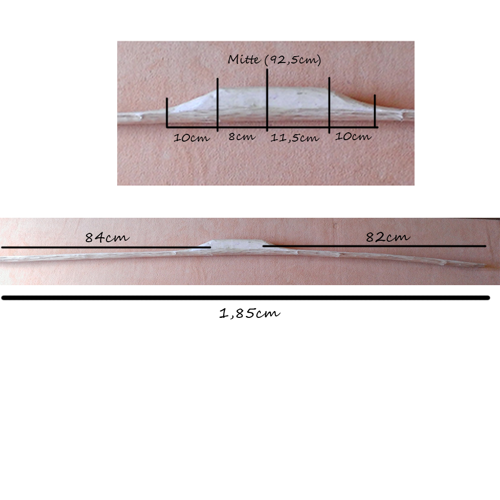

Soo,
sie Rohlinge sind jetzt seit circa 4 Wochen am trocknen.
Blöderweise habe ich keine genaue Waage um den Gewichtsverlust zu
messen, aber ich wollte mich erkundigen ob ich jetzt bereits so vorgehen kann:
Die Maße des Bogens im Rohling anzeichnen und ausarbeiten,
bis der Bogen zumindest fertig aussieht, aber noch nichts tillern.
Verdrehen wird sich der Bogen doch wohl durch trocknen nicht mehr?
wenn ich dann ne passende Waage hab würd ich wiegen noch eine Woche warten und wenn der
Bogen dann kein Gewicht verloren hat zum Tillern übergehen.
Wie ihr seht habe ich unbeabsichtigt den griff leicht zur Mitte versetzt.
Da ich noch nie nen Bogen gebaut hab hätte ich gerne ein paar Tipps zu den Maßen![freundlich :)](./images/smilies/smiley.gif)
(entgültige Bogenlänge, Grifflänge, Fadeoutlänge, sowie Breiten etc. wären sehr freundlich)
Bin 1.78cm Groß
Ziehe 26" oder 66cm
und habe keine Ahnung wie viel Pfund der Bogen haben soll^^
aber eher mehr als weniger.
Danke schonmal für die antworten

Servus, die Griffsektion ist bei dir noch zu lang. 10 cm für Griff und auf jeder Seite 4 bis 5 cm fadeout sind genug.
Lass den Griff und die Tips noch breiter um eine Abweichung der Sehne aus der Griffmitte korrigieren zu können.
Die WA mach ich gleich lang, da kann ich dann noch bei Bedarf den Bogen umdrehen so wie er halt besser wirft.
185 cm Länge ist auch noch zu viel, Max. 180 cm da hast du noch genug Reserven.

Wurfarme gleich lang mach ich auch.
Und kürzen kann man immer noch - länger schneiden geht schwer.

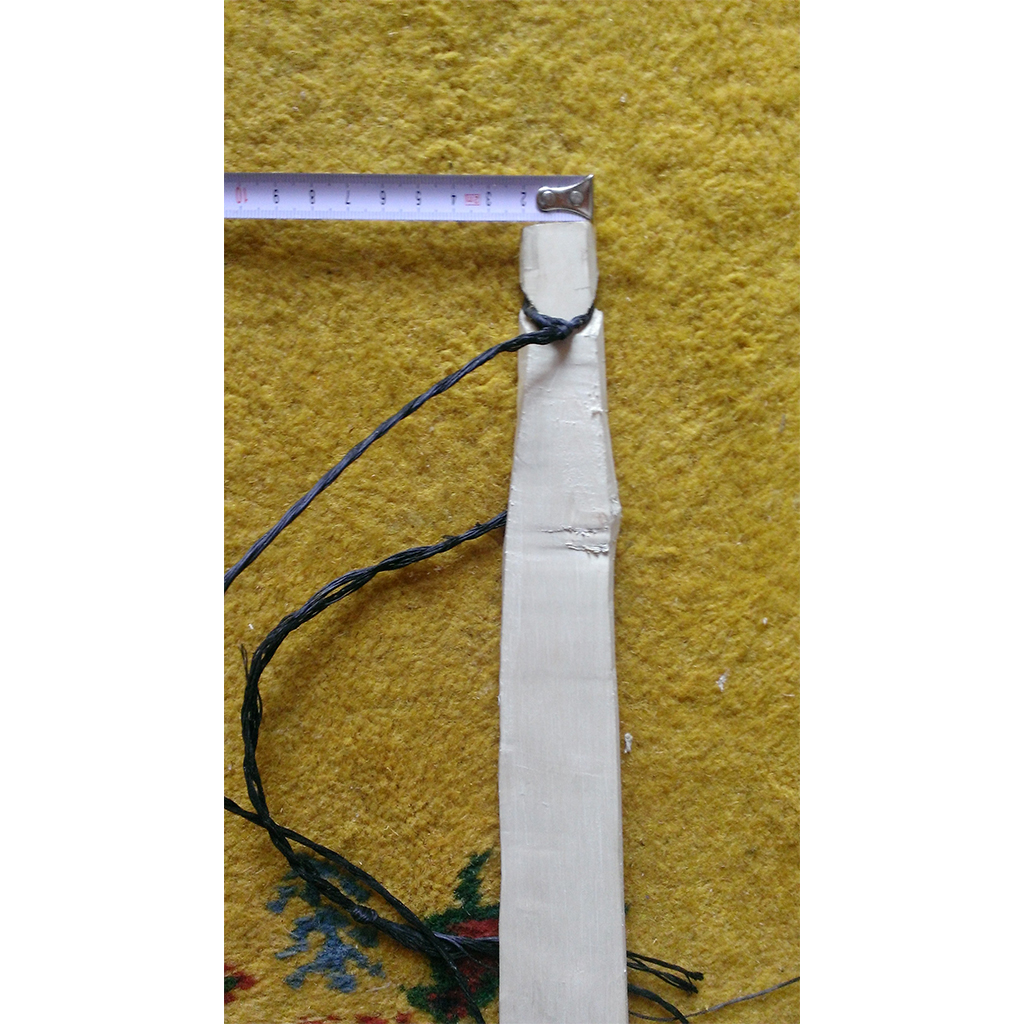

Das wäre der erste meiner 3, die enden liegen nicht genau gegenüber, weshalb er beim spannen einen kleinen twist bekommt.

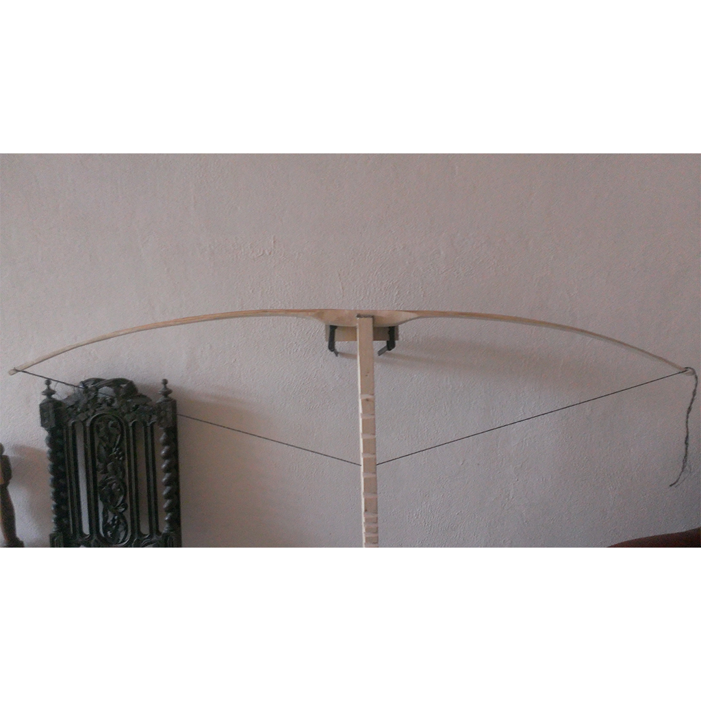

So sieht der Tiller bis jetzt aus
- Beiträge: 5593
Re: 2 Haselnussäste zum Anfangen
Servus, ein Foto vom abgespannten Bogen und ein Bild mit Auszug wo der ganze Bogen oben ist.
Bei guten Fotos ist es leichter den Tiller zu beurteilen. Aber nicht weiter ausziehen, der rechte WA hat nach der Mitte Richtung Tip einen Knick und der linke WA ist stärker. Aber Vorsichtig links könnte vor dem Tip auch eine Schwachstelle sein.
gruss Thomas
gruss Thomas

- Beiträge: 5593
Servus, ist für mich ok nur weiter so.
Ich würde mal auf niedrige Standhöhe gehen und dann ein Foto einstellen.
Generell - wenn du Bilder machts bitte immer nur kurz ausziehen fürs Foto am besten mit Umlenkrolle.
Durch das längere belasten am Tillerbaum sind schon viele Bögen zerstört worden.
Gruss Thomas
Gruss Thomas

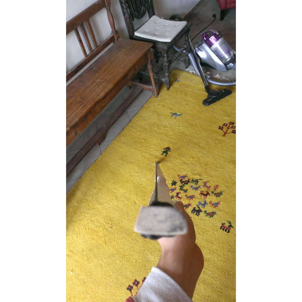

Hab jetzt auch mal mit ganz niedriger Standhöhe aufgespannt und die sehnenlage.. naja
GIbts irgendwelche tricks die man anwenden kann?
Die tips hab ich auchmal dazu, kann ich an denen noch korrigieren oder werden die zu schmal und brechen mir weg mit selfknocks?
Oder kann man wurfarme auch seitlich dampfbiegen? Ich brauche hilfe wie ihr seht![lachend :D](./images/smilies/cheesy.gif)
