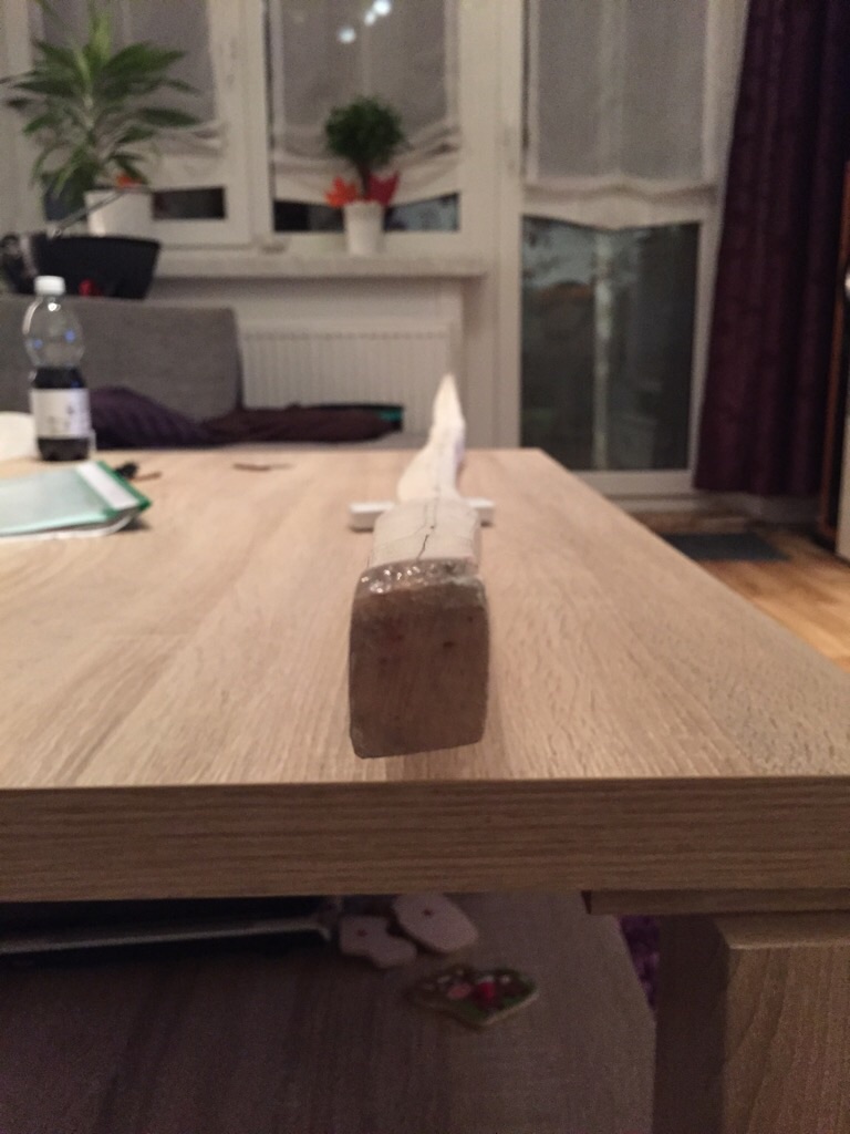

Ich habe an meinem Hasel weiter gearbeitet und dabei festgestellt dass der WA sich am Tip anfängt sich zu drehen.
Wie kann ich das jetzt am besten verarbeiten bzw dem verdrehen entgegenwirken?
Mit freundlichen Grüßen
der Labackel :)
Beiträge: 1293
Re: Der 1. Hasel
Beitrag von Kemoauc » 29.09.2015, 21:41
Hi, Labackel,
Labackel hat geschrieben:Hey Gemeinde :)
Was Du da siehst, ist ein ganz natürlicher Vorgang. Die Spannungen im Holz bauen sich ab und dein Holz geht dorthin, wo es (nach Trocknung) sein wollte.
Dein Hasel muss noch trocknen.
Labackel hat geschrieben:Wie kann ich das jetzt am besten verarbeiten bzw dem verdrehen entgegenwirken?
Weiterverarbeiten besser erstmal garnicht, sondern 1-2 Wochen weitertrocknen lassen.
Dann erst weitermachen.
Dem Verdrehen entgegenwirken: Soo dramatisch siehts nicht aus.
Da ist noch genug Holz für Korrekturen.
Du kannst ihn ja erstmal auf die Küchenwaage legen, Gewicht notieren, dann alle paar Tage wiegen.
Sobald er kein Gewicht mehr verliert: weitermachen.

Das mit dem Gewicht werde ich beobachten.
Aber die Frage ist wie geht es danach weiter? Muss ich dann bei der Gestaltung dea Tips bzw der Sehnenkerben etwas beachten weil er etwas verdreht ist?
ich muss ja dann im Prinzip mit der Drehung mitgehen oder?

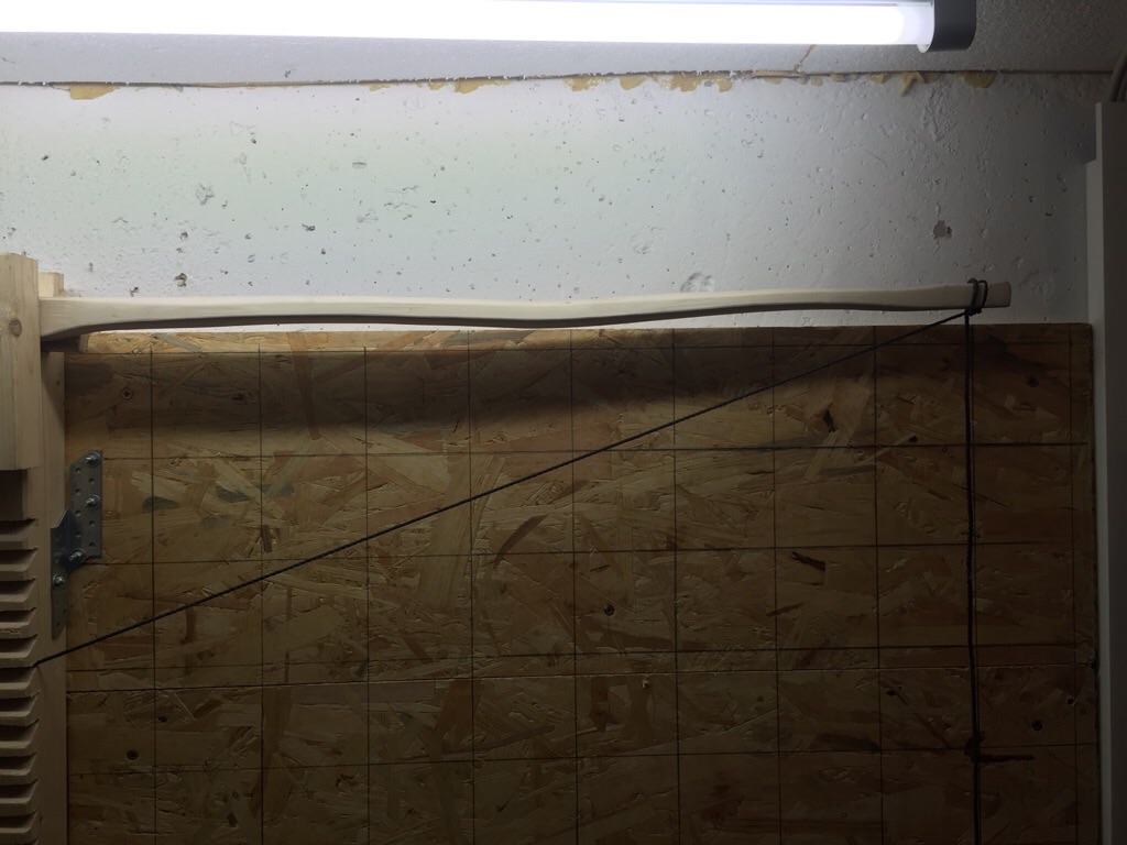

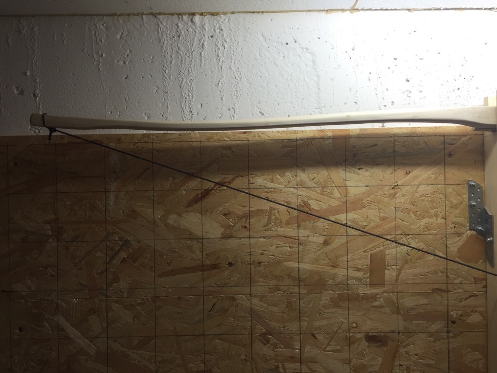

Beitrag von Labackel » 10.11.2015, 06:26
Guten Tag liebe Leuts,
Endlich habe ich es gestern wieder in meine Bogenbauwerkstatt geschafft. Es dürstete mich wieder nach den Spänen und dem Geruch meines Hasels.
Ich habe gestern die Tipps verschmälert von 18mm breite auf 13 mm , die sehen damit schon wesentlich eleganter aus. Zumindest im Gegensatz zu vorher.
Dann habe ich noch versucht ein wenig beim Tillern vorran zu kommen.
Das ging auch soweit ganz gut, bis ich auf eine Frage gestoßen bin, und zwar hat der Rohling einen natürlichen Reflex von ca 6-7cm beim Tillern ergeben sich dadurch 2 Biegestellen in den Wurfarmen. Wie gehe ich mit denen um? Muss ich die zuerst versuchen zu " begradigen" um weiter zu tillern.? Oder wie würdet ihr das weiter angehen?
Anbei habe ich 4 Bilder von den wurfarmen , je einmal entspannt und gespannt, leider ist es mir dank meiner Raumbreite nicht möglich den Bogenrohling komplett auf ein Bild zu bekommen.
Ich hoffe ihr könnt trotzdem erkennen was ich meine und wie es zur Zeit mit dem Hasel steht.
Oberer WA entspannt
Oberer WA gespannt
Unterer WA entspannt
Unterer WA gespannt
Beiträge: 6271
Re: Der 1. Hasel
Beitrag von fatz » 10.11.2015, 10:54
Die beiden Knicke musst du so behalten. D.h. die muessen sich zwar auch biegen, aber auch im Auszug immer noch sichtbar
sein. Wenn sie das nicht mehr waeren haettest du an den Knicken Stellen, die mehr arbeiten. Da wuerdest du bei Hasel gleich
Stauchrisse sehen.
Fuer den Anfang waer ein gerader Pruegel einfacher.
