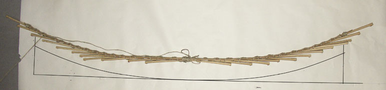

Ich hab jetzt mal auf einem Stück Makulaturtapete den 15 cm Reflex aufgezeichnet. Dazu habe ich die Mittellage als Kurvenlineal verwendet.
Dann habe ich nochmal einen Trockenversuch mit den Keilen gemacht.
Dabei ist heraus gekommen, dass die Keile den Bogen von sich aus schon in einen Reflex bringen, wenn man die Keile in die Schnürung einschlägt.
Da werde ich die Keile wohl beidseitig im Wechsel anbringen müssen, um die Kontrolle zu behalten. Kann spannend werden die richtige Form in den Bogen zu bringen bevor der Leim anzieht.
Zwecks besserer Sichtbarkeit habe ich die Linien auf dem Foto nachgezogen.

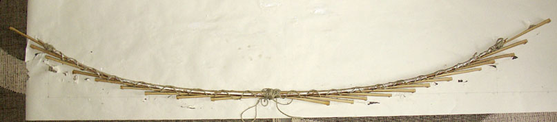

Ich habe jetzt ein letztes mal eine Testwicklung gemacht.
Diesmal alle drei Lagen auf einmal.
Sieht gut aus, finde ich.
Diesmal habe ich die Zeit gestoppt.
Mit Leimauftrag werde ich wohl eine viertel Stunde brauchen bis alles fertig ist.
Heute ist es mir zu dunkel um die eigentliche Verleimung zu machen.
Es gibt zwar elektrisches Licht, aber das mache ich lieber bei ordentlich Tageslicht.
Was spannend werden könnte ist die Frage wie viel der Form nach dem Abwickeln noch erhalten bleibt.

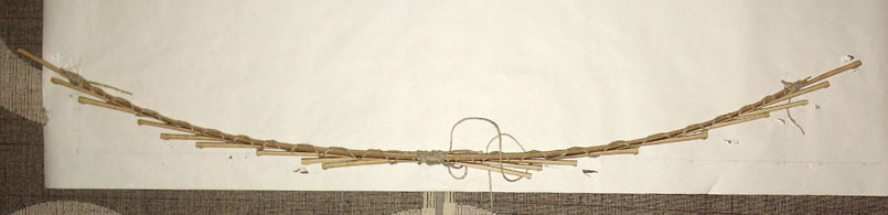

Es ist geschehen!
Ich habe ihn nun verleimt.
Nervös ist gut...
Angenervt war ich, weil dieser >drtimfgbsesfvb< aufmachen.
Dann habe ich alle Teile erstmal feucht abgewischt, damit der Holzleim etwas mehr Abbindezeit bekommt.
Mittendrin klingelt es noch an der Tür.
Ich habe natürlich nicht auf gemacht...
Dann in der Mitte und an den Enden ein Bändsel herum, damit sich der Rohling anständig benimmt und das Wickeln leichter geht.
Dann gewickelt.
Und dann bin ich beim Keilen genau so vorgegangen, wie Kra es schon beschrieben hat, ohne es vorher gelesen zu haben.
Mit fluchen, Flasche öffnen, Leim mehrmals neu auftragen und teilgetrocknete Leimgrisel von den Klebeflächen popeln war das eine knappe halbe Stunde Arbeit.
Das Wicklen, Keilen und in Form bringen hatte daran den geringsten Anteil.
Und darauf kams mir bei den Vorübungen an. Denn wenn das Wickeln und Keilen zu lange dauert, sind die Leimfugen hinüber.
Jetzt liegt er da und trocknet vor sich hin.
Und ich werde mir nun einen schönen Tee kochen, um damit meine Stimmbänder zu balsamieren...
PS:
Wer hat denn hier schonmal mit der Keiltechnik gearbeitet und hat Erfahrungen dazu, wieviel der eingebrachten Biegungen nach dem Öffnen erhalten bleiben?

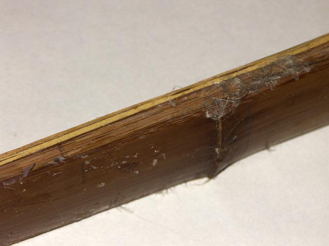

Getrocknet isser...
Sieht soweit ganz nett aus.
Ich habe mal die Fotos mit und ohne Keile übereinander gelegt und die zeigten, dass beim Keilen so ziemlich die gesamte Biegung erhalten bleibt. Ist ja auch klar, denn die Keile halten die Biegung ja nur. In einer Form oder einem Rahmen sähe das wohl anders aus.
Er wiegt nun noch 420 Gramm.
Natürlich ist er nun viel zu stark.
Gut so, bleibt viel Luft zum tillern...
Leider haben sich beim Verleimen beide Tips verdreht, obwohl ich die Verdrehung mehrfach wieder rausgebogen hatte. Ich hätte wohl die Keile komplett neu ansetzen müssen, anstatt die Verdrehung nur rauszubiegen und die Keile dann nachzuschlagen.
Ich werde dem Bogen also ein wenig einheizen müssen, damit ich die Verdrehungen wieder raus bekomme. Ich hoffe mal, dass ich mir dadurch nichts kaputt mache. Holzleim hat wohl eine Grenztemperatur von 70°C und Bambus biegt sich erst bei 150°C. Kann spannend werden...

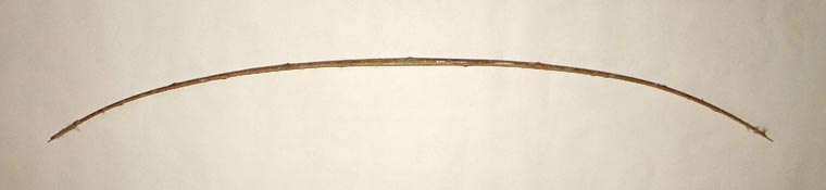

Die Verdrehungen sind raus.
Ging einfacher als gedacht.
Erst gucken wo genau die Verdrehung entsteht.
Dann habe ich das Bogenende im Schraubstock festgespannt, das andere auf einen Stuhl gelegt und den jeweiligen Stellen kurz mit der Pistole eingeheizt.
Dann habe ich die Stellen entgegen der Verdrehung gebogen. Pistole weggenommen und mit einem feuchten Lappen darübergewischt um das Material schnell wieder herunter zu kühlen, damit sich nichts wieder verzieht und um die Verleimung zu schonen.
Jetzt lass ich den Bogen bis morgen liegen und mache dann in aller Ruhe weiter.
Ich vermute, dass ich beim Tillern hier und da noch mal nachkorrigieren muss, wenn durch das Tillern Material weggenommen wird, was den Bogen jetzt gerade hält.
Das weiße auf dem Foto ist Kreppband und schützt die Bogenenden vor herausreißenden Fasern.
