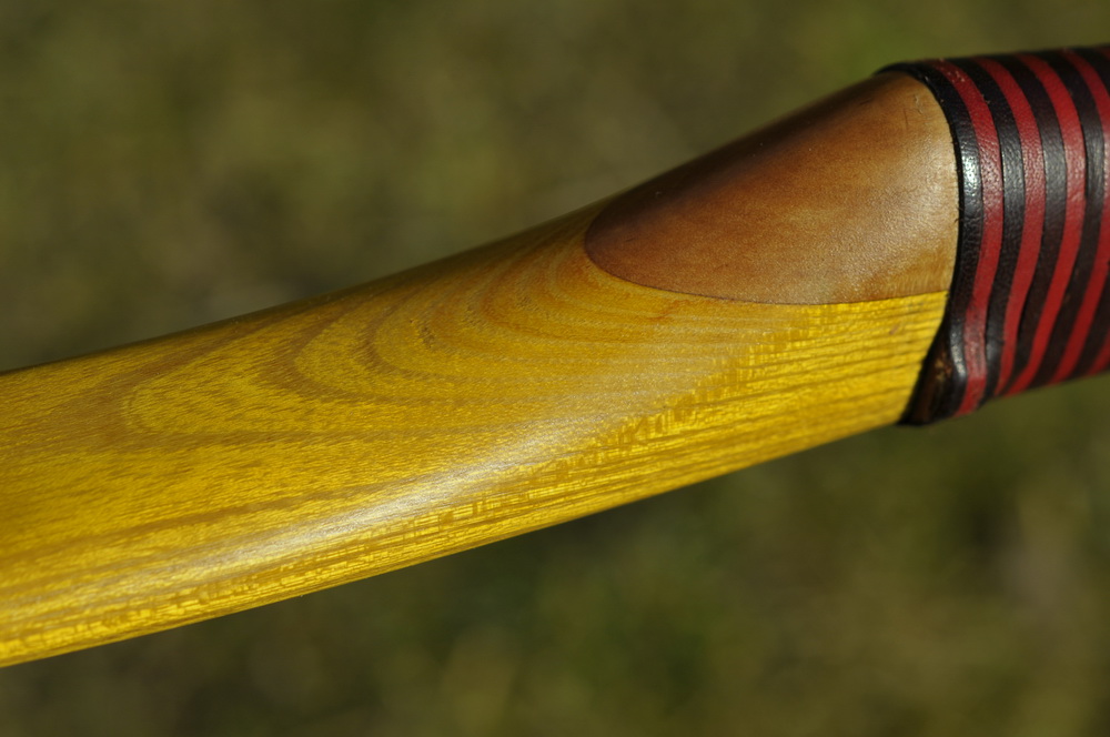

Ja Bau ihn mal ohne dem Schussfenster, eine Pfeilauflage z,B. ein kleines Lederstück kannst du später wenn du es willst ja immer noch ankleben und wie gesagt lass den Griff noch etwas breiter mind. 3 cm und ca. 4m hoch.
download/file.php?id=76688&mode=view
Ein Stück Leder unter der Griffwicklung als Pfeilauflage.

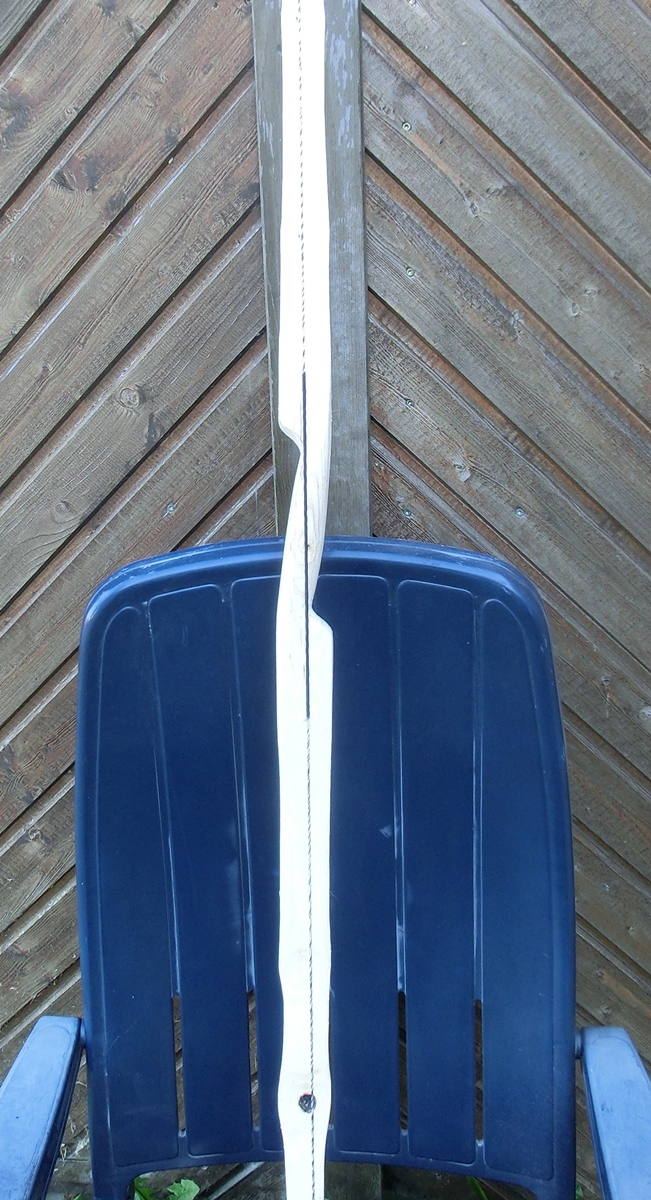

So! Es nimmt Formen an... Der Bogen ist immer zum Glück noch viel zu stark und ich beginne jetzt das Tillern.
Hier ein Foto - keine Sorge: Mehr als halben Auszug werde ich nicht mit Tillerstock machen und dann auf Umlenkrolle oder Video ausweichen.
Die Mittellinie verläuft ganz gut durch den Griff - werde allerdings an einer seite 0,5mm wegnehmen müssen (danach hätte er 3 cm Breite). Wie breit macht Ihr Eure Griffe? Muss noch gucken wie ich das mit den Fades hinkriege. Siehe rote Linien.

Servus, die Bilder sind unscharf da ist es schwierig etwas zu erkennen und bitte immer ein Bild vom abgespannten Bogen zeigen.
3 cm Griffbreite sind völlig ausreichend, die Kanten beim Tiller abrunden.
Am linken WA ist nach dem Griff so eine Ecke was ist das?
Bildgrösse geht jetzt bis 2 MB, Kamera ruhig halten oder Stativ und fokussieren auf das Objekt und ja möglichst parallel dazu.
Gute Fotos ergibt gute Tillerbeurteilung.

Die Ecke habe ich gerade auch gesehen - Das ist ein Bildfehler - ich greife jetzt auf Digicam und Stativ zurück und poste nochmal was. Danke schonmal für die Infos bzgl. Griff!
alles klar - ich werde bessere Fotos zu machen.

Griff, fade out Kanten abrunden, der Griffbereich sieht auch etwas lang aus, es genügen 10 cm für Griff und je 4 cm Fade out ergibt 18 bis Max. 20 cm das genügt.
