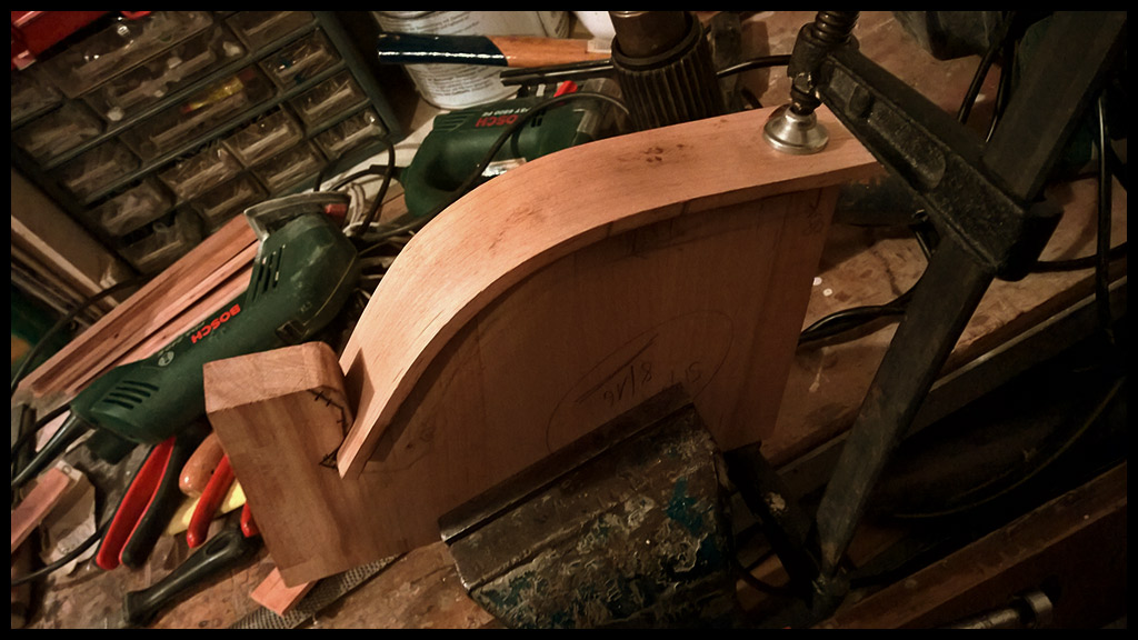

Hey Folks......
habe heute den Tag damit verbracht die Roh-Siyahs zu biegen und zu verleimen....
Habe die Leisten 20 Minuten gedämpft und dann auf einer Form gebogen...
Anschliessend auf der Form habe ich die Leisten dann noch mit dem Heissluftfön, erhitzt...
Fazit: Sie ließen sich perfekt biegen und in Form bringen....
Habe sie dann mit Epoxy zusammengeleimt...und sie liegen jetzt zum trocknen im Heizungskeller
Ich habe drei Leisten 5mm jeweils aus amerikanischem Kirschholz und jeweils eine aus
amerikanischem Ahorn 6mm verwendet....denke mal das das eine gute Farbmischung ist.
Hier mal zwei Bilder:
Schauts euch mal an und sagt mal wie ihr die bis jetzt findet....
Schönes WE noch
Gruss André
Schönes WE noch
Gruss André

So habe jetzt mal eine Skizze für die für mich beste ersichtliche Art der Verleimung der Siyahs erstellt.
Hier die SKizze:
Ich will also eine Siyah welche aus drei (braun) Leisten Kirschholz und einer (gelb) Leiste Ahorn (amerikanisch)
verleimt wurde auf einen Manaubogen aufkleben. Indem ich die Ahornleiste überstehen lasse und diese in den
vorgesägten Manaustab (Keil eingesägt) mit Epoxy einfüge.
Die Siyah ist auf am WA-Ansatz gespleist um 8cm und wird an den ManauWA angegelichen und verklebt (Epoxy)
so wie man das normalerweise macht.
Zu guter Letzt kommt noch ein Kirschlaminatfacing unter den ManauWA und die Siyah (bis zu 8cm).
Das Facing ist 3mm stark...und wir auch mit Epoxy verleimt.
Ich habe mir viele Versionen im Internet angeschaut und habe nun diese Variante welche aus meiner eigenen
Feder stammt daraus abgeleitet...
Was denkt ihr darüber? Wird das halten oder nicht?
Gebt mal bitte Anregungen und Tipps...Danke schonmal
Gruß André
Hier die SKizze:
Gruß André

....und zu guter Letzt natürlich noch eine doppelte Schicht Sattlergarn über das Manau und die Siyah
und diese Umwicklung noch mit Epoxy tränken und trocknen....
Denke das wird bombenfest werden...
Ach ja der Bogen sollte ungefähr 40-50# bei 28" Auszug haben....
Maße:
120 cm Manau als Hauptholz, Siyha ab dem Manau je 15 cm im Winkel von 28° Grad
Gesamtlänge 150 cm incl. Siyahs...
Dicke der WAs um die 17 mm in der WAmitte
Und ein 3mm starkes Kirschlaminat als Facing mit Epoxy verleimt über das Manau und die Siyahansätze
Sooo.....
Maße:
Sooo.....
