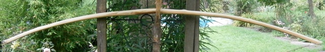

So, eine gefühlte Unendlichkeit beraspelte Tillerei später, finden wir uns vor der altbekannten Gartenansicht wieder:
Genau, die Buckel sind fort - dreien der Ästchen wurde der Räumungsbefehl gegeben. Und mit ihnen schwanden die dicken WA-Beulen.
Das Eibchen fing da ganz unvermittelt wieder mit der Chipsproduktion an weil ich offenbar stellenweise unter die Epoxiarmierung geriet/oder neue Katakomben aufgetan habe... das sieht man nun nicht mehr. Aber wo so ein Chip unter der Feile abplatzt ist das Holz dunkel angelaufen, also kam da schon lange Luft ran. Na, wie auch immer, jetzt fehlt da was am oberen WA... Tjaja, shit happens!
Wiki hin oder her - meine vordringliche Frage ist jetzt - muss ich oder muss ich nicht nochmal mit Epoxi drüber? Denn sonst war alles knisterfrei. Einzelne feine Risse am Bauch sind wieder teilweise offen, aber so fein, dass ich sie nicht eigentlich fötelen kann.
Na denn, mach jetzt mal Raspelpause und bin mal gespannt, was die gelahrten Eibenfüchse dazu meinen.

Statt raspeln würde ich jetzt nur noch die Ziehklinge verwenden.
Die Enden sind nach dem Bild zu urteilen immer noch zu dick.
Mein Trick ist auch die Wurfarmdicke mit einer Schieblehre auf zu dünne Schwachstellen zu prüfen. Das heisst die Dicke sollte gleichmässig zu oder abnehmen. Ich mache das so, dass ich mit der Schieblehre alle 3-5 cm gegen die Mitte nachmesse und versuche sich verdünnende oder parallele Bereiche zu finden und diese korrigiere. Ebenfalls merklich stark ansteigende Bereiche egalisieren. mit gutem Fingerspitzengefühl findet man unregelmässige Stellen auch wenn man den Wurfarm zwischen Daumen und Zeigefinger nimmt und ihm so geschwind entlangfährt.
Feine Längsrisschen im Bauch sind eigentlich unbedenklich.

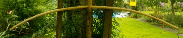

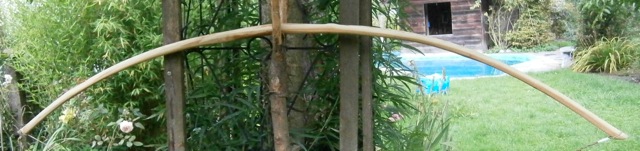

Habe den Bogen also inzwischen aussen geschwächt wie angeraten, die Tipps dabei leichter gemacht - (10mm breit x 20mm hoch) und ein paar steifere Stellen beschliffen. Sehe jetzt zwar, dass es noch gar nicht rundläuft mit dem Tiller, weiss aber trotzdem wiedermal nicht wirklich weiter....
Und dann noch ne Frage:
So Ihr Lieben, wenn ihr euch aufschwingen könnt zum 10 000sten Mal einen krummen Stock zu begutachen, wär ich irrsinnig froh - der Stock ist mir nämlich inzwischen sehr ans Herz gewachsen...

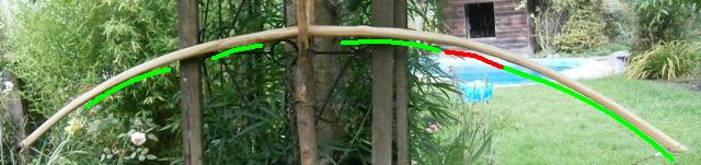

Das obere Drittel biegt für mich noch etwas wenig.

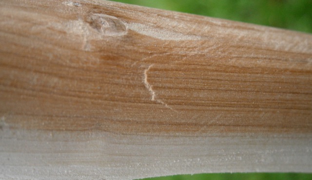

Die Risse auf deinem ersten Post sehen stark nach Fällrissen aus, d.h. das Holz wurde beim Ernten vergewaltigt: es ist tief gesplittert. Grundsätzlich habe ich Angst: Eibe neigt zum plötzlichen explodieren und dann mit so einer Vorgeschichte...

oben aussen ist ja ein minimaler Reflex oder zumindest ist er dort gerader als der Rest. Insofern sieht es gar nicht so schlecht aus.
Tendenziell würde ich die Enden etwas mehr biegen lassen, baue allerdings nur Flatbows. Wenn das dein Vollauszug ist, würde ich den Bogen kürzen. Mit der Biegung wäre mir das Unterforderung des Holzes.
Wo im Bogen ist der Riss?

Danke für den Rat und die Sorge! Werde die verbleibenden Risschen mit Sek.kleber versuchen zu sichern und der Rest ist Hoffnung. Wie ja sonst auch. Zu den Fäll/Trocknungsrissen kann ich nichts sagen, kenn mich mit Eibe nunmal überhaupt nicht aus.
Aber wegen Bruchgefahr: Weisst du ob schon mal jemand einen Bogen mit einem dünnen Sehnenbelag gesichert hat? Also nicht um ihn stärker zu machen, - mit 45lbs ist er mir definitiv stark genug - sondern nur als Sicherung? (So wie die Zöpfchen bei den Armbrust-WAs) Tät das was bringen, oder reissen die genauso mit, wenns denn zur Explosion kommen sollte?

@max das Risschen ist ne handbreit über dem "Griff" im oberen (längeren) Wa. Dort setzt also schon Kraft an...

Zoffti hat geschrieben:@ Snake-Jo
Nein, kein Sekundenkleber. UHU Endfest und Einfönen!
Nein, nicht hoffen: auf dem Tillerbord etwas über den vorgesehenen Auszug ziehen, das gibt schon etwas Sicherheit, also z.B. auf 29", wenn man 28" vorgesehen hat. Und diesen Bogen nicht kürzen!!!
Zoffti hat geschrieben:Aber wegen Bruchgefahr: Weisst du ob schon mal jemand einen Bogen mit einem dünnen Sehnenbelag gesichert hat? Also nicht um ihn stärker zu machen, - mit 45lbs ist er mir definitiv stark genug - sondern nur als Sicherung? (So wie die Zöpfchen bei den Armbrust-WAs) Tät das was bringen, oder reissen die genauso mit, wenns denn zur Explosion kommen sollte?
Ja, ich!
Ein starker Bogen reißt jeden Belag auseinander, wenn er explodiert. Ein starker Sehnenbelag hält, sollte ungefähr 3 mm dick sein. Das ist viel Aufwand. Vorschlag: Wenn der Bogen den normalen Auszug aushält (auch nur für 1-2 sec auf dem Tillerbord), dann lohnt es sich, diese Sicherung einzubauen. Zudem kannst du den Bogen dann noch problemlos um 1-2 mm schwächen, weil ein Sehnenbelag immer Zuggewinn bringt.
