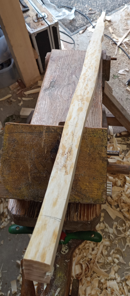

So jetzt zum konkreten Stück. Habe mir ein dickeres Stämmchen geholt, unten 11cm Durchmesser mit Rinde. Wollte zwei drauß kriegen, aber beim Spalten ist es verlaufen. Da das ganze Holz runter zu holen war eine arge Plackerei. Habe keine Bandsäge. Bauen wie gewohnt: Am Bauch sieht man so Spuren vom Ziehmesser: Der Rücken: Und von der Seite. Sind gar nicht so viele Jahresringe, ein dünnerer Rückenring von 2025, dann zwei dickere darunter: Sehnenlage sieht gut aus: So und weil das Teil eben noch viel Fleisch hatte, habe ich ihn erstmal so gelassen und mal geschaut was geht. Ich zeige hier mal nicht die ganzen Zwischenbilder vom Tillern. Der hat ordentlich Set entwickelt (kein Wunder bei dem Zuggewicht). Hatte ihn dann einige Tage auf Brett gespannt, ging das Set etwas zurück: Nicht irritieren lassen, der kippt auf dem Griff rechts leicht runter, deswegen sieht der Set rechts etwas mehr aus.
Länge waren 184cm, hab dann 2cm abschneiden müssen und NtN sind aktuell 178cm ca.
Die einzig passende Tillersehne ist etwas zu lang, daher Standhöhe bei 14,5cm (muss noch mehr werden). Beim Tillern ging es eigentlich relativ problemlos ausgehend von den intuitiv gewählten Maßen. Breite sind so 4,5cm ab Fadeout, semi-pyramidal. Bauch ist eher flach, zum Rand hin gerundet.

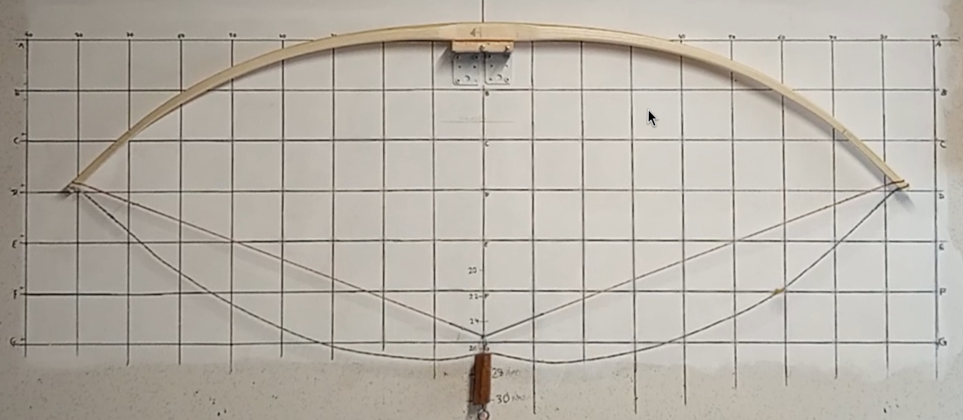

Habe noch ein wenig weitergemacht. Standhöhe jetzt 16,7cm bei Sehnenlänge 172cm aufgespannt. Ich brech mir beim Aufspannen schon was ab
hab dann mal ein bißchen gezogen.
Hier zeigt sich aber rechts bei ca. 60 eine Stelle wo noch ein bißchen weg kann und links bei 55-60 auch. Außerdem überlege ich rechts direkt nach dem Fadeout noch ein wenig zu machen.
Muss den Bogen auchmal links/rechts getauscht auf den Baum legen.

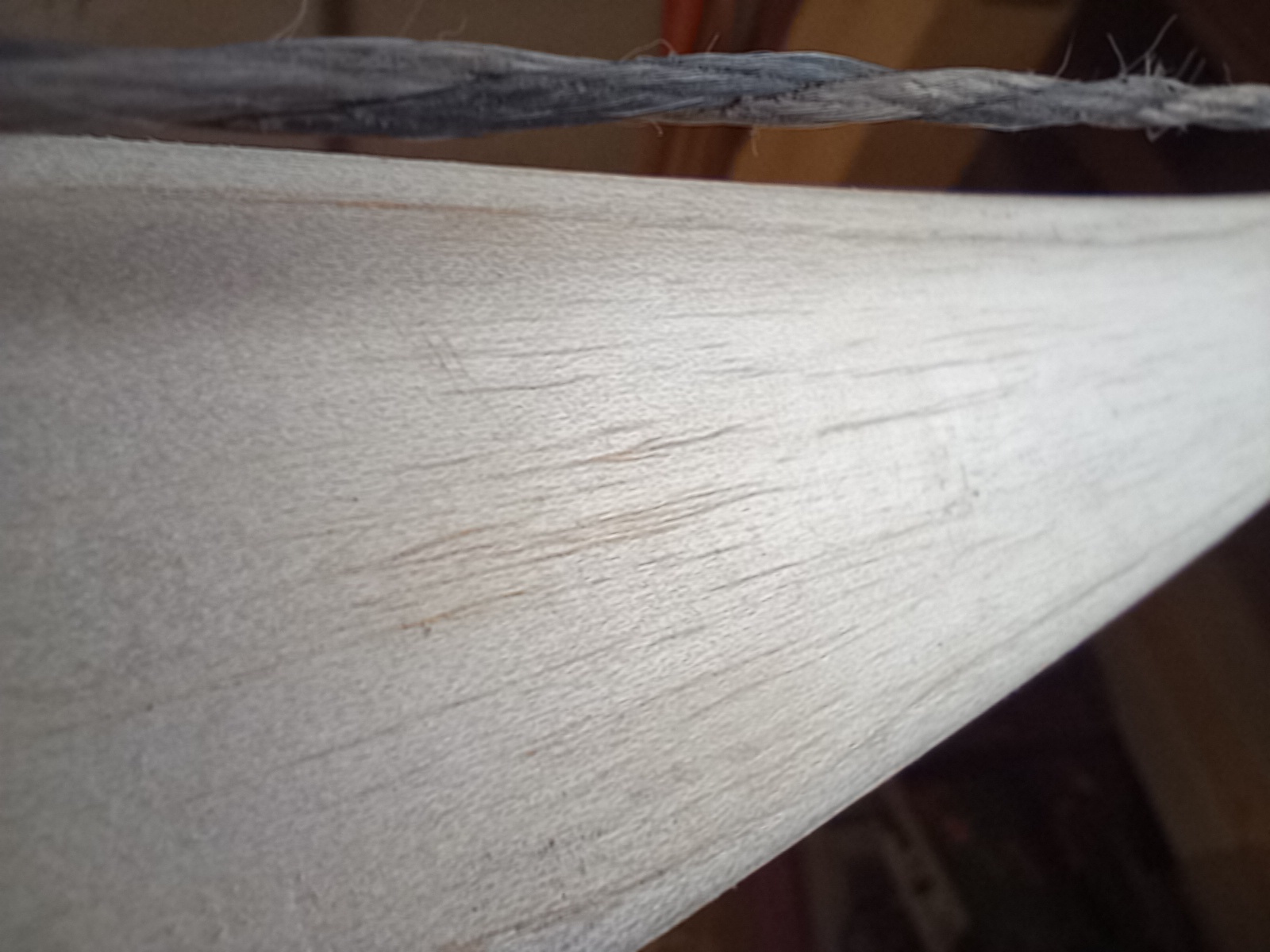

Knitter sieht man jetzt noch keinen, wobei ganz nah geschaut bin ich mir nicht sicher. Habe mal ein paar Makroaufnahmen gemacht. Naja mindestens 3 Zoll beim Auszug müssen noch und es wäre erstaunlich wenn er das so mitmacht. Wir werden sehen. Viele Grüße, Uranus
Edith Nachtrag: ist noch nicht wirklich geschliffen d.h. Werkzeugspuren könnte man auch sehen

Ich sehe da nur Bearbeitungsspuren. Die sollten aber rausgeschliffen werden!

@Rabe korrekt, habe ich nachgeholt. 60er Papier und Stahlwolle.
Habe die Standhöhe auf 16cm eingestellt, das ist gut so für mich: Hier ist links oben,

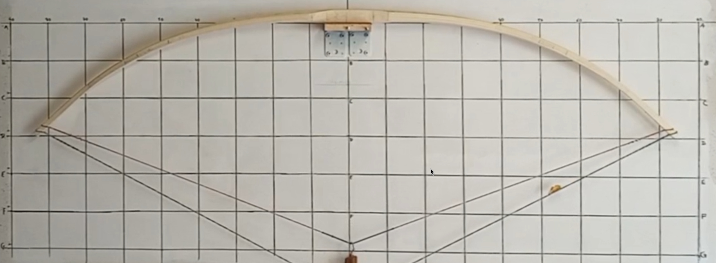

Habe den Bogen auch mal links/rechts getauscht zum Gegencheck und vorsichtig geschabt: Hier ist rechts oben.
Bis 26" AMO habe ich ihn. Tiller ok, gibt ein paar Stellen, die man eher live als im Bild sieht, wo ich nochmal in Ruhe gucken muss. Nach dem Fadeout rechts (unten) könnte es eine Idee mehr und beidseitig bei "60"er Markierung einen Hauch von den Bildern/Video her. Am Bogen selbst ggf. etwas anders. Muss nochmal Ziehen, Gucken und Nacharbeiten. Knitter ist immer noch keiner da. Kann ja noch kommen, 28" AMO sollte er schaffen plus etwas Toleranz, also 2cm noch dazu (das waren die 2cm die beim Hollow Limb Holler zu viel waren
