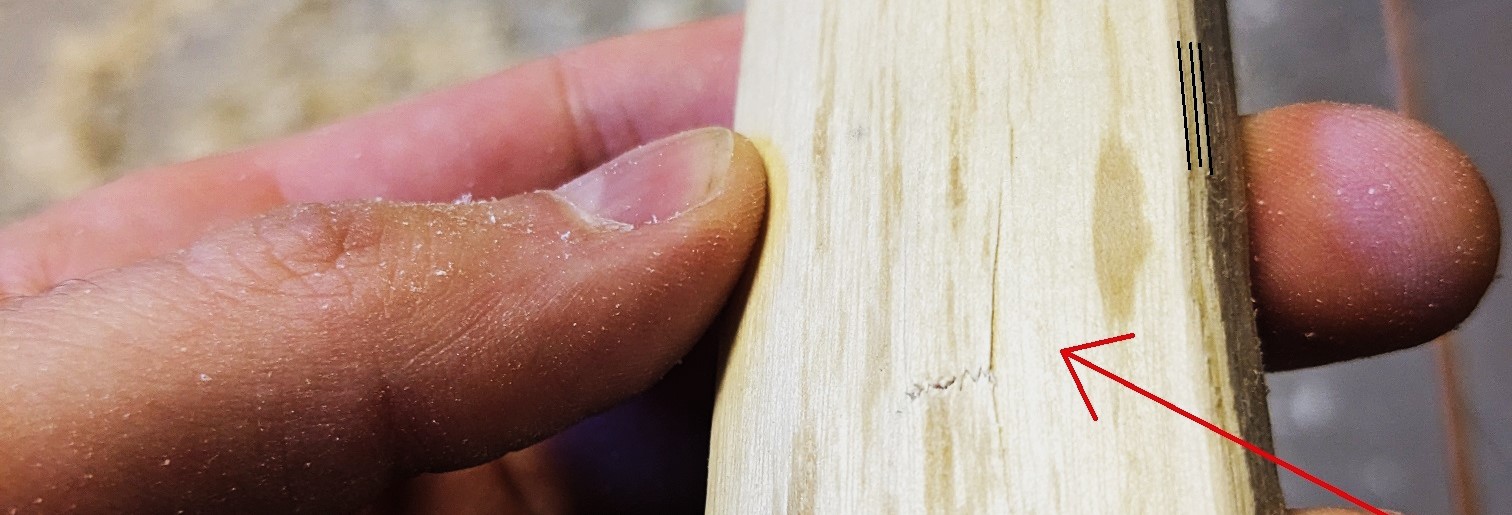

Neumi hat geschrieben: 14.11.2023, 22:28 Ich gehe davon aus, dass an der Rissstelle eine kleine Beschädigung vom entrinden vorlag
Möglich ist das, optisch war und ist für mich an der Stelle jedoch nichts festzustellen. Zumindest den Bildern nach.
Neumi hat geschrieben: 14.11.2023, 22:28 Du hast zwar von sehr dünnen Ringen gesprochen, aber wie dünn sind die denn wirklich?
Das kann ich gerade leider nicht genau sagen. Ich bin zurzeit erstmal wieder am momentanen Hauptwohnsitz, d.h. weg von Bogen und Werkstatt. Ich habe damals nachgemessen und wenn ich mich recht erinnere, war der abschließende Spätholzring nur ~1mm. Die vergangenen Jahre waren seeehr trocken, wie fast überall - entsprechend sieht es in den Wäldern Nordthüringens auch immer noch aus.
Auf dem Bild müsste man die Struktur am Griffrand etwas erkennen können. Ich habe mal die sichtbaren Linien zwischen Früh- und Spätholz schwarz markiert und etwas mit dem Kontrast gespielt. Meinem Fingernagel nach zum Vergleich, sollten das wirklich um die 1mm sein, wenn überhaupt.

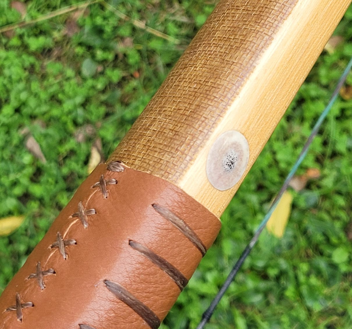

So könnte ein Backing aussehen
Auf dem Bild sieht man Jutegewebe auf Hickory (ein auch sehr zugfestes Holz - der Bogen ist komplett anders von der Dimensionierung wie die Esche, aber das Backing könnte was sein.) Geklebt mit Titebond 3.
...und meiner Meinung nach noch irgendeine minimale Griffverstärkung.
Der Bogen ist in mehr Details auf Primitive Archer zu sehen > Shagbark Longbow.

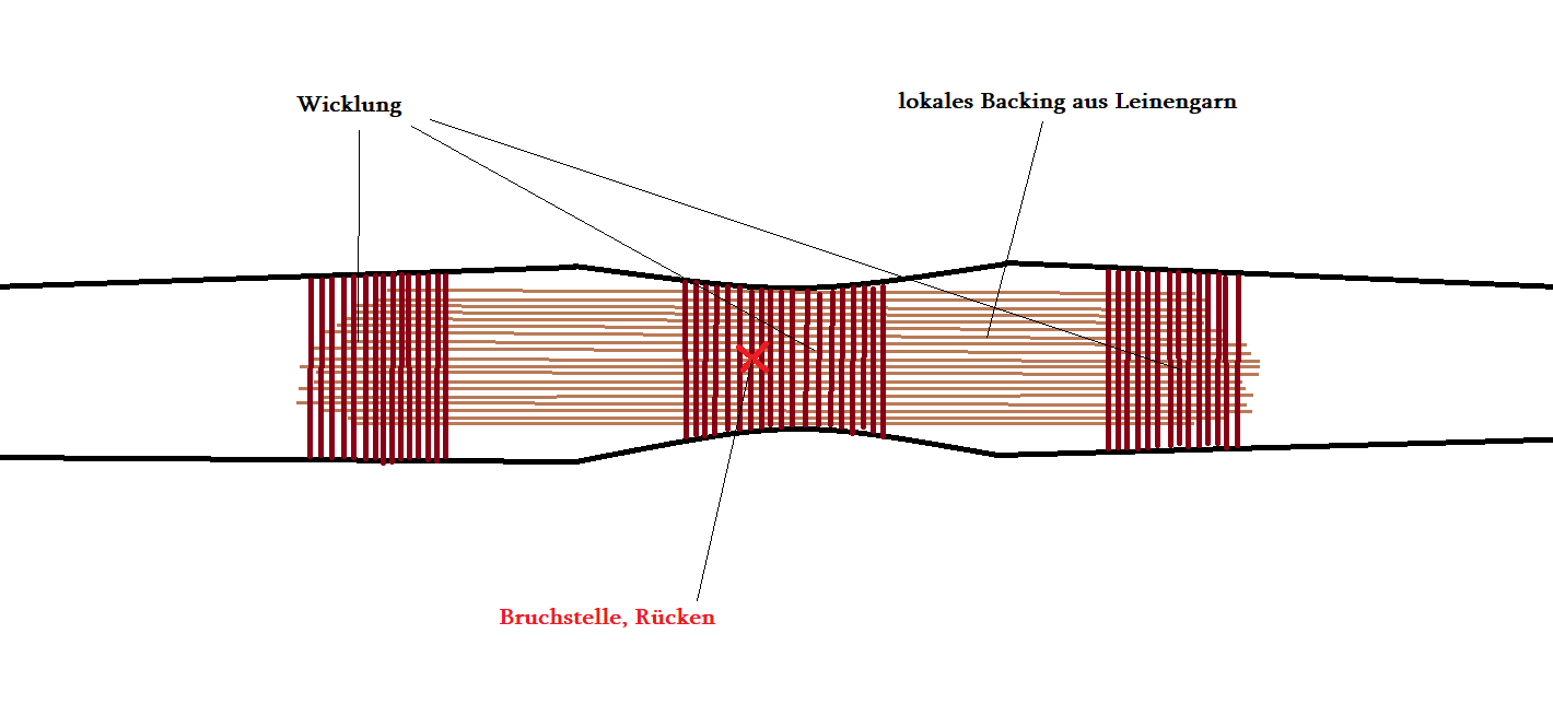

Mein Ansatz wäre gewesen mit etwas Überschuss den Griffbereich in der kompletten breite dicht mit Leinengarn zu belegen. Aber halt vllt nur eine Schicht und nicht wie beim tradionionellen Sehnenbacking in einem fetten Belag.
Quasi so:

Eichsfelder hat geschrieben: 15.11.2023, 21:10 den Griffbereich in der kompletten breite dicht mit Leinengarn zu belegen.
Das reicht m.E. wenn du nicht irgendwelche zu duennen Faeden nimmst. Wenn du am Bauch auch noch was aufklebst wird's zu viel und m.M. nach auch zu aufwendig.

Ja deine Anleitung sieht soweit gut aus, die Wicklung würde ich über die gesamte Länge machen und alles mit Leim verbinden.

Ich habe mich ja bei meinen Maßnahmen aus Zeit- und Aufwandsgründen auf das Minimale beschränkt, d.h. nur ein lokales Backing in der Problemzone + Wicklung. Außerdem habe ich den Bauch nicht zusätzlich verstärkt. Nach dem Motto "Wenn es klappt, klappt es - wenn nicht, dann nicht.", da es sich hierbei eh nur um einen Holzrest handelt.
Die Wicklungen habe ich dann analog zu meinem Plan vorgenommen:
Das hat soweit auch alles gut funktioniert und hält nach wie vor. Darauf habe ich dann versucht den Tiller etwas zu optimieren, um die Schwachstelle am Griff weiter zu entlasten. Stand aktuell ist dieser:

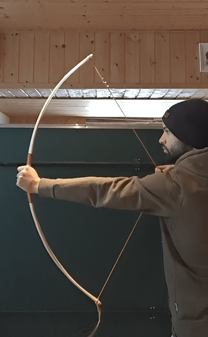

Bisher sind durch das weitere Tillern und Belasten nur einige wenige sehr feine Stauchrisse an einer Stelle im Wurmarm aufgetaucht. Am Griff (zwischen den Wicklungen) ist nichts sichtbar. Der Tiller sieht momentan wie folgt aus:
Ich habe den Auszug noch nicht genau gemessen, aber es dürften um die 17"-18" sein (?). Bei dem Auszug hat der Bogen momentan 35-38#. Ich würde keinen viel weiteren Auszug mehr anpeilen, bzw. habe ich ja eh nicht mehr viel Spiel.
Den Tiller würde ich so auch beibehalten, oder macht es Sinn noch etwas mehr in die Wurfarme zu gehen?
