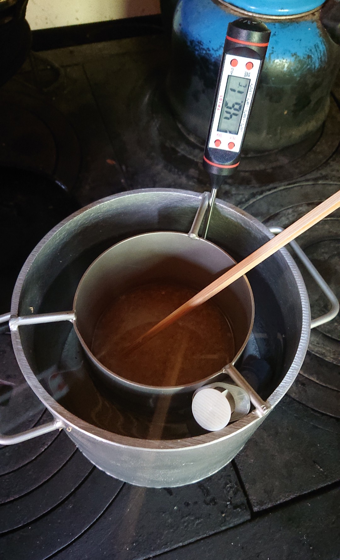

Gerade angekommen
Von Nordbogen extra für mich gemacht..
(Peaceful Warrior, Film)

Re: Bambus Yumi Reparatur
Ja gell!
Und von Nordbogen zu einem echt fairen Preis hergestellt...
Ein würdiger Topf für Deinen Leim...

- Beiträge: 8074
- Hat gedankt: 436 Mal
- Hat Dank erhalten: 68 Mal
Heute wage ich mich dran, Daumen drücken!
