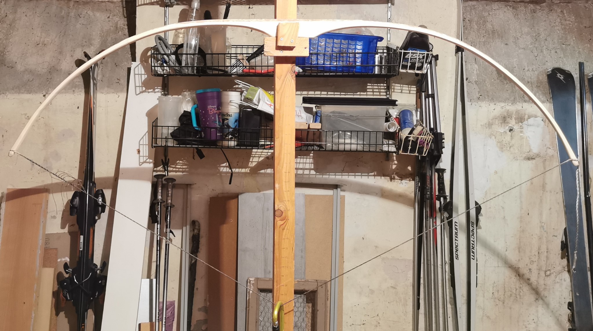

Sooo.
Ich hab dann mal weiter getillert und hab mich dabei auf den rechten WA konzentriert.
Der war noch sehr steif, jetzt ist es etwas besser glaub ich.
Momentan steh ich bei 35#@24" also noch etwa 4" und das Ziel ist erreicht.
Was sagt ihr zum Tiller? Rechts außen noch etwas mehr?
Im übrigen: es fällt mir total schwer abzuschätzen ob die Sehen jetzt mittig durch den Griff läuft oder nicht.
Denn je nachdem wie man drauf sieht verändert sich da ja die Perspektive.
Wie prüft ihr das?

Re: Neuling hat Bogenholz gefunden, glaub ich...
Schiess ein paar Pfeile mit weniger Auszug, so 26“ und Probier halt welche Seite besser oben oder unten ist.
Das klingt nach einem guten Plan!
Ich hab aber noch gar keine Pfeile
Muss ich mir erst bestellen, zum selber machen fehlt mir die Muse. Da bau ich lieber noch nen Bogen
Wenn ich den Bogen jetzt ausziehe fühlt es sich besser an wenn links oben ist.

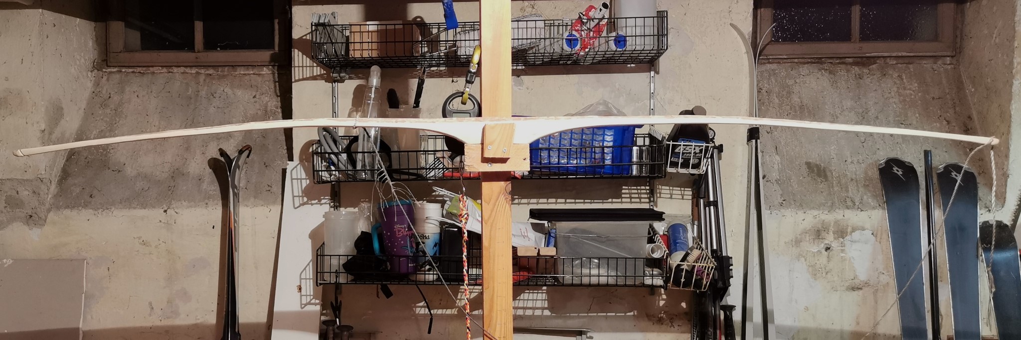

So,
ich hab den Bogen am Wochenende fertig getillert da meine Pfeile noch nicht angekommen sind.
Ich weiß, der Tiller ist nicht perfekt, aber ich denke für den allerersten Bogen eigentlich ganz ok.
Gelandet bin ich bei 36#@28", das 1# Reserve hab ich mitgenommen falls beim finalen Schleifen noch das ein oder andere Pfund verloren geht.
Wie man im Seitenprofil sieht hat der Bogen etwas Set, ich hoffe aber das ist noch im Rahmen.
Den Griff hab ich mittlerweile auch schon ausgearbeitet, der linke WA wird der obere werden, denn da läuft die Sehne jetzt auch genau mittig durch den Griff.
Beim nächsten Bogen wird der Tiller hoffentlich besser werden, aber es ist ja noch kein Meister vom Himmel gefallen!
Was zum Nachdenken fuer den Naechsten:
Der Griff ist viel zu dick und die Fadeouts sind dadurch recht lang. Das Untere ist zudem flacher und damit laenger als das Obere
Würds auch so machen wie Franz geschrieben hat. Dann kannst die WA mehr entlasten, weil du dadurch noch mehr sich biegende Bereiche bekommst. Aber würde ihn jetzt so lassen, weil im Gesamten sieht alles gut aus
- Beiträge: 6434
- Hat gedankt: 209 Mal
- Hat Dank erhalten: 296 Mal
Das entscheidet sich beim schießen. So wie ich das sehe, ist der linke etwas stärker als der rechte und wäre dann der untere. Wie gesagt, erstmal schießen.
Für den ersten Bogen sieht das aber sehr ordentlich aus (Verbesserungen siehe fatz).
