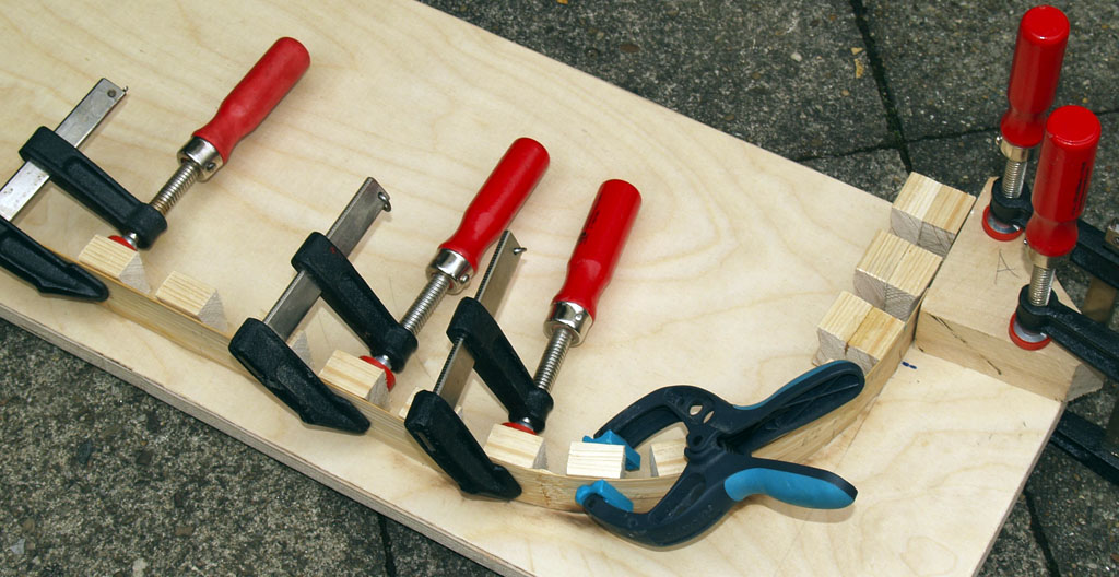

Geplante Recurve-Geometrie:

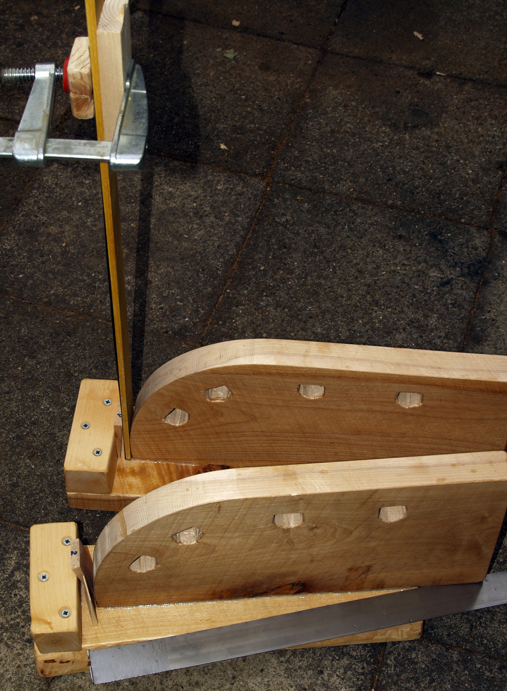

Biegevorrichtung:
Vorbereitet habe ich nun für eine 3-teilige Bauweise mit biegenden Enden:

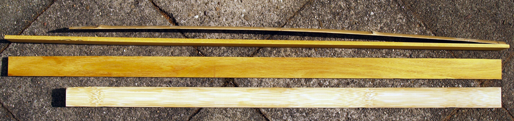

--Osage-Latten, 34mm breit, am Mittenstück 7mm dick und am Ende 5mm, Länge nach Kürzen ca. 68cm. Keine sichtbaren Aststellen, Schichten nur wenig aus der WA-Ebene.
--Bambus-Latten: momentan 33-34mm breit, linsenförmiger Querschnitt und an Längskante spitz auslaufend, Dicke am Mittenstück 3-4mm und am Ende 2,5mm, gleiche Länge wie Osage-Latte. Bei der Bambuslatte muss die Dicke noch etwas ausgeglichen werden (Zieheisen).

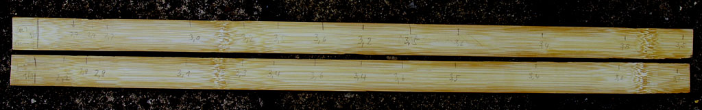

Bambuslatte:
Die Bearbeitung der Bambuslatte war etwas aufwändiger, die natürlich gewachsene Form und Wanddicke ist über die Länge hinweg ungleichmäßig, sodaß vom weicheren (im Bambusstamm innenliegenden) Bereich mal mehr oder mal weniger stehenbleibt. Mir ist unklar, inwieweit Dickenschwankungen von 2,5 über 3,5mm bis 2,5mm und über eine Länge von ca. 25cm etwas wesentliches ausmachen, das man nicht beim Tillern am Osage-Bereich ausgleichen könnte.

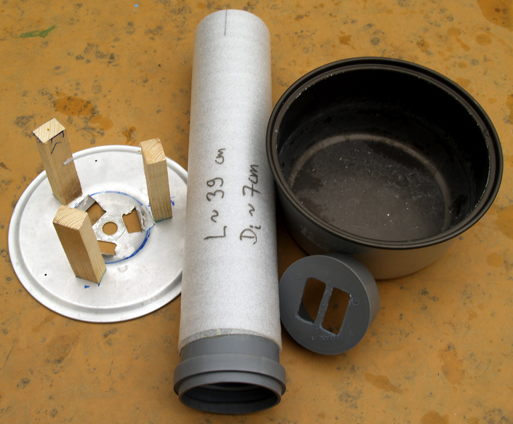

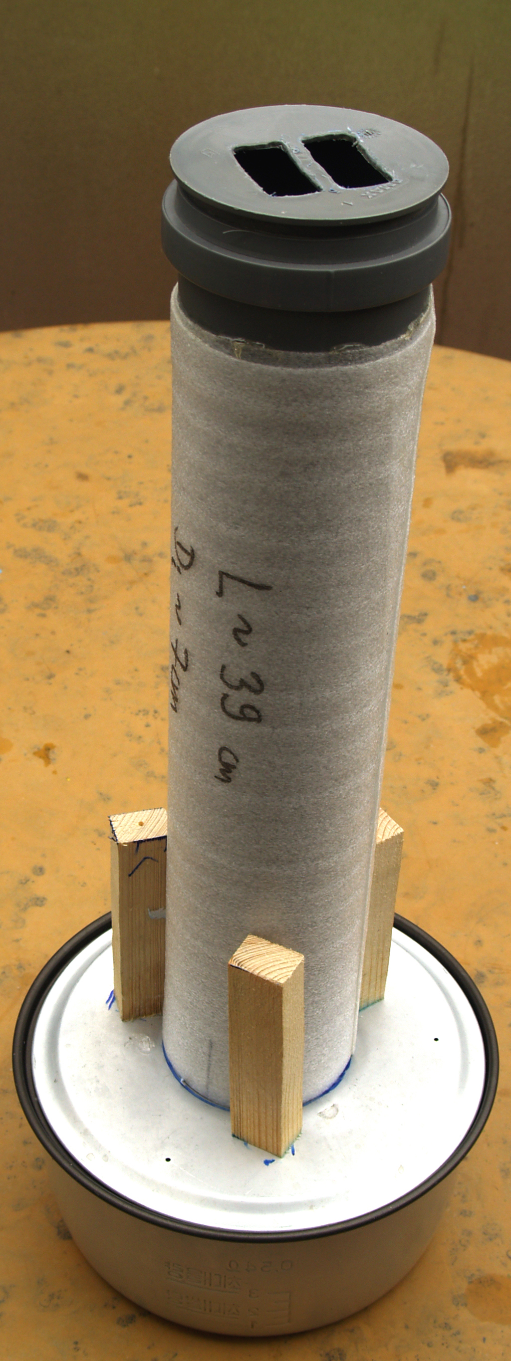

--fertige Osage-Latten (volle Breite über volle Länge) 1 Tag wässern und dann für 40min in die Dampfkammer bei 98-99°C.
--Dampfende Osage-Latten innerhalb von 10 sec. im Recurvebereich mit einem Radius von 15cm in der abgebildeten Vorrichtung biegen, mit Stahlband (Thonet-Methode).

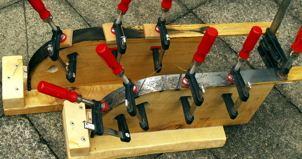

--Osage-Latten 3 Tage in der Biegevorrichtung belassen, am 3. Tag nochmal mit HLP (ca. 200°C) für 1min über den Biegebereich gehen, abkühlen lassen, aus Vorrichtung nehmen und nochmal mind. 3 Tage trocknen.

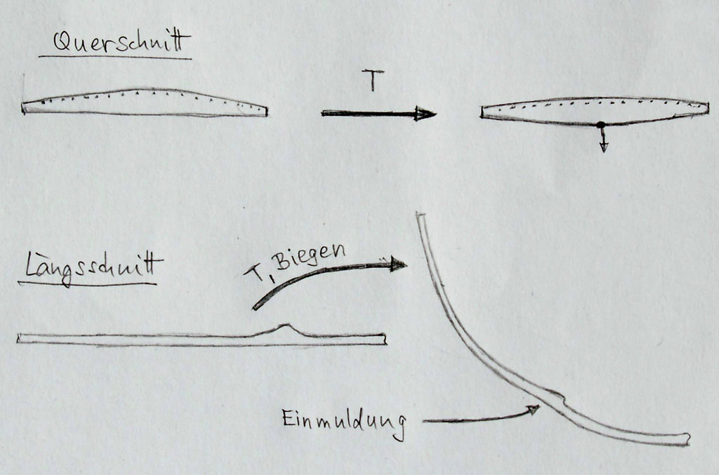

Alsooo, um Erfahrung zu sammeln habe ich erst einmal einen Versuch gemacht und natürlich so ziemlich die ganze Palette der Anfängerfehler durchlaufen, von dem was ich noch übersehen habe, mal abgesehen.

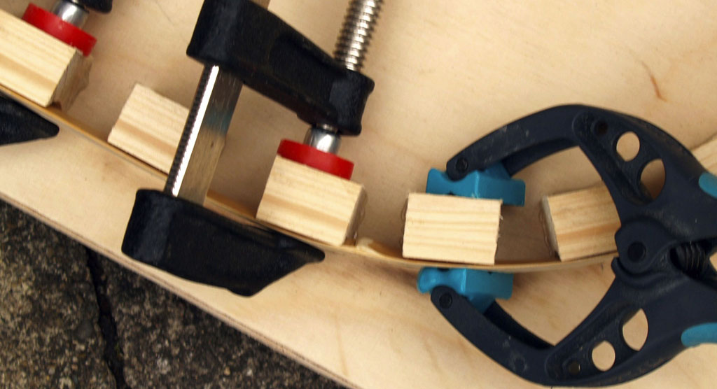

--Die Osagelatten ließen sich mit Schablone u. Thonet-Technik rissfrei, radiustreu und leicht biegen. Nach Entfernen des Stahlbands (nach Erkalten) stellte sich gleich ein kräftiger Poisson-Effekt ein (s. A. Karpowicz/ Osmanische Kompositbogen, Seite 25, 26) wobei die Aussenkanten sich von der Schablone wegwölben. S. Fotos. Demzufolge war dann auf der Rückenseite ein Bauch entstanden, was dem geplanten Aufkleben eines Bambusstreifens nicht gerade entgegenkommt. Bei früherem Thonet-Biegen von dicken Ahorn-Latten (20-22mm) trat der Poisson-Effekt kaum auf. Da Bauch und Rücken geebnet werden mussten, verlor ich WA-Dicke. Fürs nächste Mal: 1-2mm Lattendicke zugeben.
--Beim Heiss-Biegen über die Schablone bin ich von der Längslinie abgewichen und habe durch seitliches Verschieben der schon etwas festgespannten Latte versucht zu korrigieren. Die Latte wurde leicht wellig und verdreht. >> Korrektur mit Heissluftpistole vor Verkleben. Die Schablone hat nun eine Führung für die Latte bekommen.

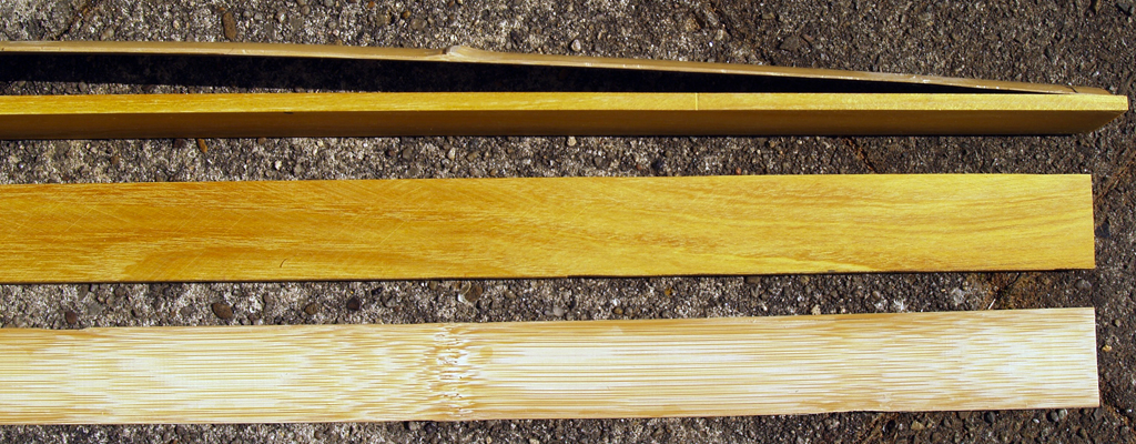

--Die Bambuslatte (wohl Moso) hatte zunächst eine schön flach abgearbeitete Seite (Innenseite des Bambusrohrs, Klebefläche zu Osage hin) aber leider aussen entlang einer Längslinie zwischen den Nodien starke Dickenschwankungen, auch über den Umfang hinweg. Das konnte ich vor dem Heissbiegen (10 min in Wasser kochen, dann auf glühender Herdplatte erhitzt) teilweise mit dem Ziehblech korrigieren. Randliche Dicke dann von papierdünn bis ca. 1mm. Eine vollständige Korrektur hätte eine deutliche Welligkeit ergeben. Wenn die Bambuslatte dann am Tipende sehr dünn wird, neigt sie beim Bearbeiten zum Spalten. Verbesserung: bessere Bambusauswahl ? Madake-Bambus besorgen ?
--Eine Nodie/Latte lag direkt im Biegeradius (um den Hauptbiegebereich nodienfrei zu haben). Die Schablone hatte eine Aussparung für die Nodie, da ich sonst eine unkontrollierte Biegung befürchtete) , hier hat sich der verdickte Nodienbereich kaum gebogen und die Bambuslatte wird an dieser Stelle der Osagelatte nicht dicht anliegen beim Verkleben. Ich musste Material neben den Nodien abarbeiten um einen Radius anformen, wodurch an diesen Stellen natürlich eine starke Ausdünnung der Latte resultierte. >> Verbesserung: Nodie nicht in Biegebereich legen oder Nodie muss auf Schablone aufliegen.
--Die Bambuslatte hatte nach dem Biegen eine Verdickung entlang der Mittellinie (weicherer Bambusanteil hat sich aufgebläht) bekommen. Musste abgearbeitet werden, Folge war Ausdünnung der Latte. Verbesserung: Latten um 1mm dicker machen um Material zum Abarbeiten zu haben.

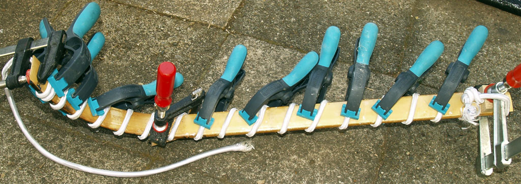

--Osage und Bambus habe ich mittels einem starken Gummiseil verklebt (zusätzlich Klammern, s. Foto) . Feine Rillen in beiden Klebepartnern. Das Umwickeln in nur eine Richtung hat mir eine Verdrehung vor allem eines WA´s eingebracht, da ich beim Umwickeln nur ein Ende des WA´s festgehalten habe. Die Warm-Korrektur (ca. 50°C) hat bewirkt, daß der Recurve- Radius wieder größer geworden ist und ich den Radius des anderen WA auch aufbiegen/angleichen muss. Verbesserung: Anwendung wie von Kra vorgeschlagen der japanischen Seil-Keil-Methode (da arbeite ich heftig gegen die Gelierzeit des Hasenhautleims 25%ig), der Festspannung beider WA-Enden vor dem Umwickeln oder alles mit Zwingen (Handling aufwändig) festspannen.

--Das Verhältnis von Bambusdicke zu Osagedicke ist etwas viel zugunsten des Bambus, eine weitere Ausdünnung des Bambus hätte die Bambuslatte schwer handelbar und am Rande ausgefranst gemacht. Sie hätte dann schmäler werden sollen, so wie Hieronymus das vorgeschlagen hatte. Andere lassen die Bambusschicht bis zum Rand laufen, da ist vielleicht Osage dicker oder der Radius des Bambusstamms deutlich größer und somit der Querschnitt mittig nicht so dick.
--Ob ich mir mit dem mir zur Verfügung stehenden Bambus das nochmal antue, überlege ich noch. Eine Auflage von Sehne oder etwas anderem (Leinen etc.) erscheint mir einfacher oder es wird einfach ein Osage-Bogen mit ev. getempertem Recurve-Bereich.

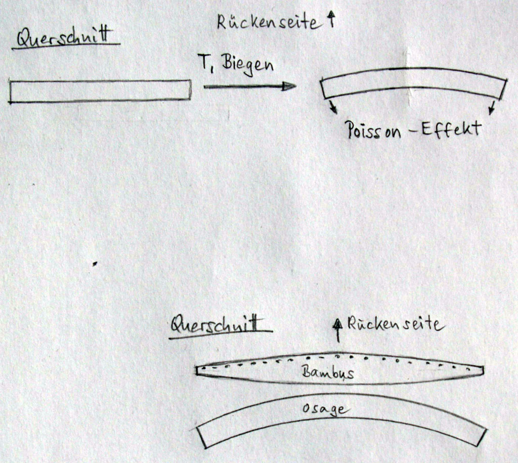

Zu „…in die Form hineingefönt….“ : Der Poisson-Effekt tritt auch bei nicht erwärmten breiten dünnen Latten mit rechteckigem Querschnitt auf. Vielleicht hängt es mit der Biegegeschwindigkeit und dem Temperaturgradienten von aussen nach innen (beim Fönen) zur Schablone hin zusammen, daß das bei Dir klappt oder der Querschnitt ist anders.
Vielleicht mache ich zum Fönen demnächst einen Versuch dazu, ich habe Dich so verstanden, daß Du das ohne Öl machst, dann wäre es schon interessant.
Gestern abend habe ich nochmal Latten gebogen, wieder mit meiner Thonet-Methode und lasse sie 2-3 Tage in der Schablone mit noch gespanntem Stahlband antrocknen, mal sehn wie diese Variante wird. Weiterbau erst, wenn der Vorgänger fertig ist, wer weiss welcher Troll da noch sein Spiel treibt.

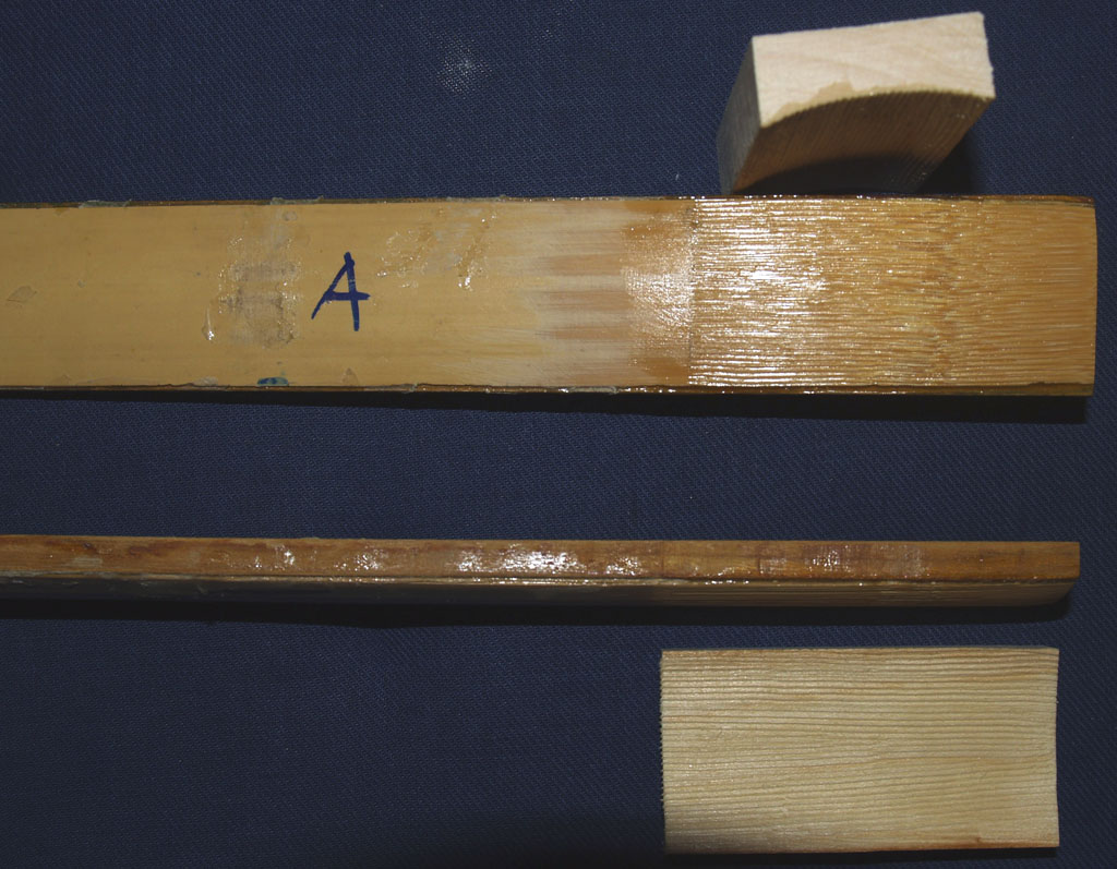

das Projekt "Osage-Bambusbogen" beende ich mit diesem Versuch.
Die Bambuslatten, die ich hatte, waren sowohl über die Breite als auch über die Länge (bes. nach den Nodien) von stärker schwankender Dicke. Was einen sauberen Dickenangleich mit der Ziehklinge recht mühselig macht und letztlich keine plane Latte sondern eine leicht gewellte Latte resultiert. Ist etwas für fortgeschrittene Bambusbearbeiter, ich baue ja nicht viel Bögen.
Die WA´s sind an den Enden 18mm breit, Form halbpyramidal. Die WA-Enden habe ich um 5cm eingekürzt (>>Jugendbogen, wieder mal) und die Bambusauflage zunächst an den WA-Aussenseiten bis 1/3 WA-Breite deutlich dünner gemacht.
Beim ersten Biegeversuch (Bogen ist recht kräftig) gabs dann einige Knackser im Griffbereich. Angeschaut: beginnende Ablösung der aufgeklebten Bambusverstärkung vom WA. Bambusauflage wohl immer noch zu dick und zu kräftig.
Die Bambuslage habe ich deshalb entfernt (kleines Veritas-Ziehmesser, Ziehklinge), die Längsrillen zum Kleben etwas nachgezogen. Ich werde eine dünne Hechelflachs- oder Seidenfaden- Auflage draufmachen, d.h. diese Technik erstmalig probieren. Ohne Auflage ist der Bogen zu schwach. Den Griffbereich habe ich im Gefahrenbereich abgearbeitet, im gebogenen angewärmten Zustand Leim aufgeträufelt und "gepumpt" (Rissfüllung) und mit einem sanfteren Übergang zu den WA´s versehen, der Bereich wird später noch umwickelt (Flachs).
Ich habe nochmal ungefär gleich dicke Latten mit der Thonet-Methode gebogen und diese in der Form trocknen lassen, wieder Poisson-Effekt, jedoch schwächer, korrigierbar. Latten jetzt etwas besser.
Aus den Fehlern, die ich hier machte, habe ich gelernt, es gab gute Tips (manche auch zu spät). Dank an alle, die mitgeholfen haben. .....Die Karawane zieht weiter....
